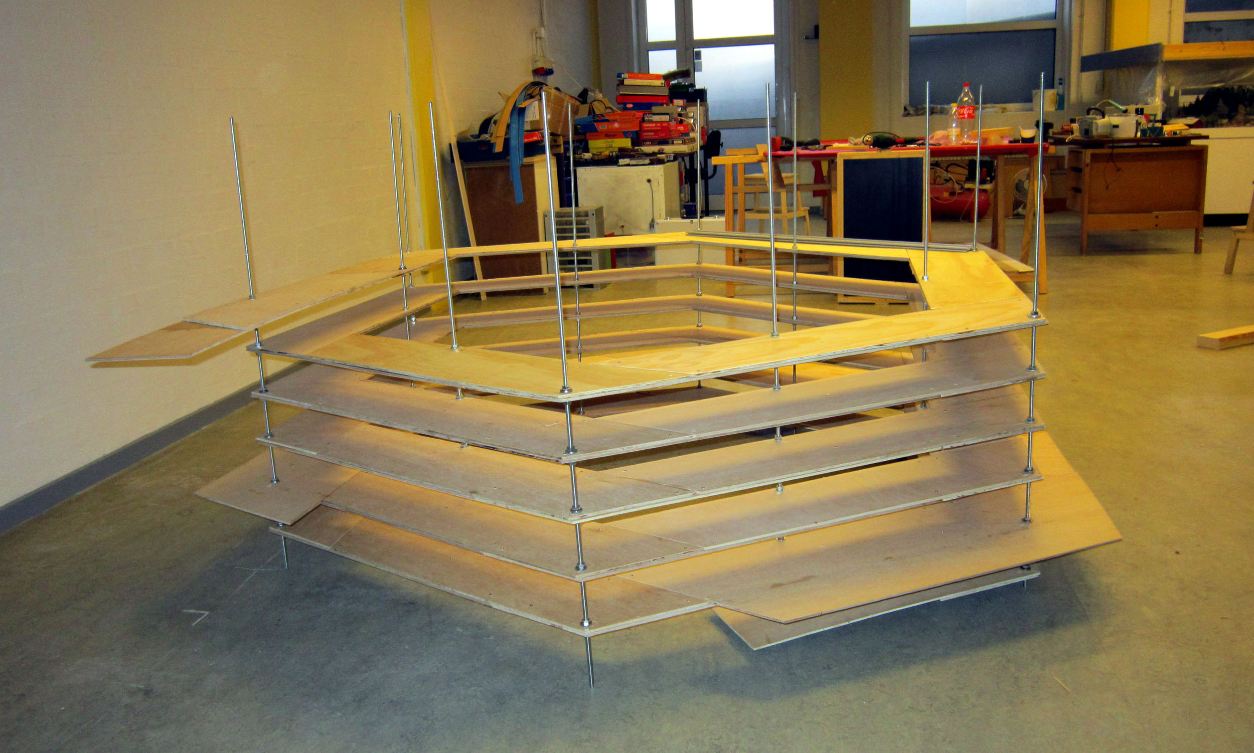

Til dem der ikke lige ved det, så er vi på modelbanen i Hadsten ved at udvide.
Den lille mørke hule, som har rummet vores opstilling bliver udvidet med 70 m2.
Det betyder at selve opstillingen skal drejes ud i det nye lokale og gøre mere publikumsvenligt. Det betyder også at vores gamle sporspiral skal skiftes til en ny, med yderligere en omgang i højden.
Spiralen er færdigsamlet og mangler nu kun en base at stå på og nogle spor.
Det gamle lokale er praktisk taget ryddet for alt andet end selve opstillingen. Går alt som planlagt, sker flytningen af opstillingen i dag.

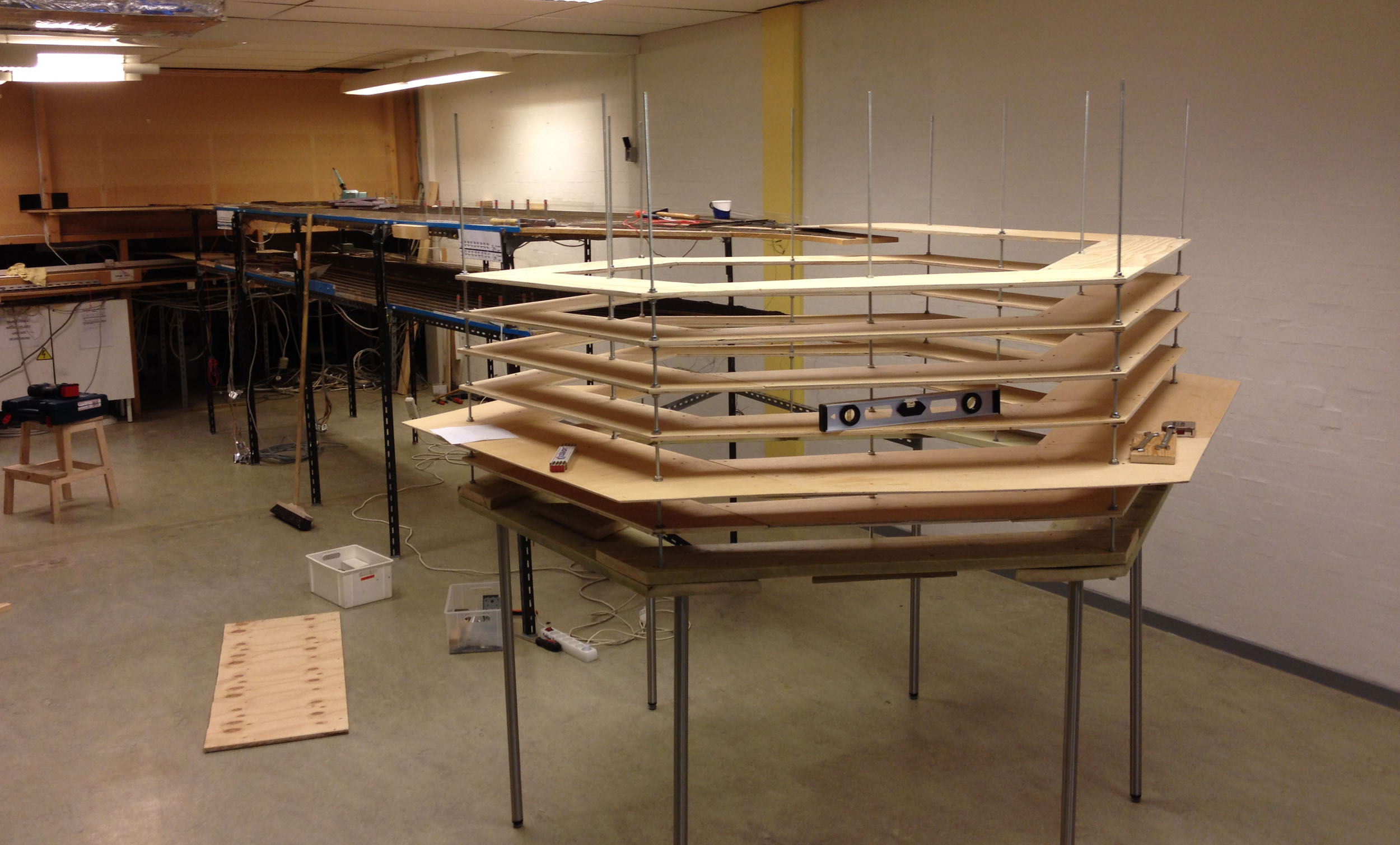

Så er opstilling vendt 90 grader og ny helix på plads.
Den nye helix er pænt spor. Radius på ydersporet (opadgående spor) er 800 mm og med 94 mm mellem skinneoverkant, svarer det til en stigning på 1,9%, hvilket bør være overkommelig for langt de fleste tog.
Her er billede fra i går aftes, opstilling er ved at være forbundet til banen i den ene ende, nu mangler bare spor ned gennem helix og hen foran opstilling

Seneste opdatering er fra i går aftes.....
Den ene ende af opstillingen er forbundet (spormæssigt) til det store anlæg og i den anden ende har helix fået det opadgående spor monteret. Alle 400 ledere der er forlænget, er igen tilsluttet. Spor der førhen gik på tværs i lokalet, er ført langs forkanten af opstillingen og mangler sporforbindelse til helix.
I dag skal der arbejdes igennem for dem der kommer "på arbejde". Næste spor i helix skal monteres, det samme skal spor 3 og 4 (der dog kun tager en omgang rundt) og så skal de sluttes til elektrisk.
I morgen er det første dag i "sommerkøreplanen"! Alt skal helst gerne være klar.
