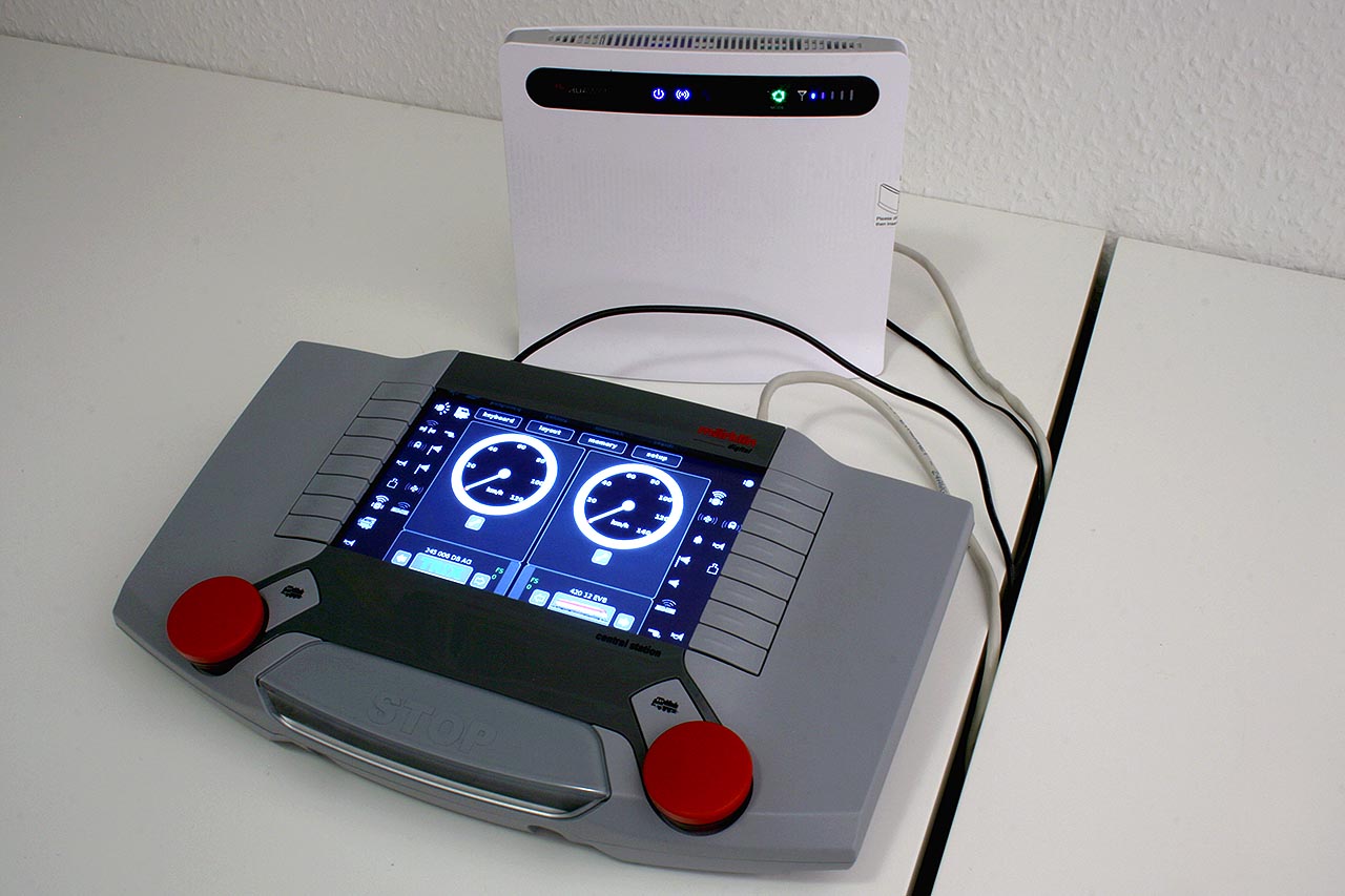

  • En Wifi router (routeren skal understøtte Wifi, hvis du ønsker at gøre brug af apps). Skal du blot forbinde til en pc, kan du godt bruge en almindelig switch eller en hub. De fleste har allerede en Wifi router i hjemmenetværket.
  • Et ganske almindeligt netværkskabel

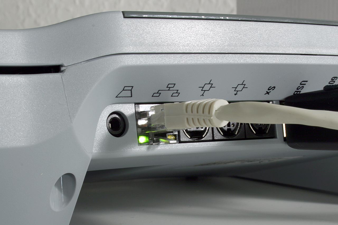

Forbind netværkskablet til netværksstikket på din Central Station, og forbind den anden ende af kablet til en ledig port på routeren. De fleste routere til hjemmenetværk, har en række porte bag på. Ofte en 4 - 6 stykker.
Er routeren ikke tændt, skal du tænde den nu.

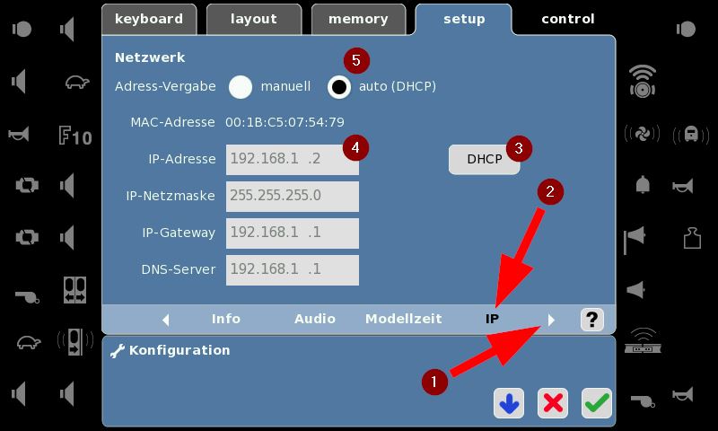

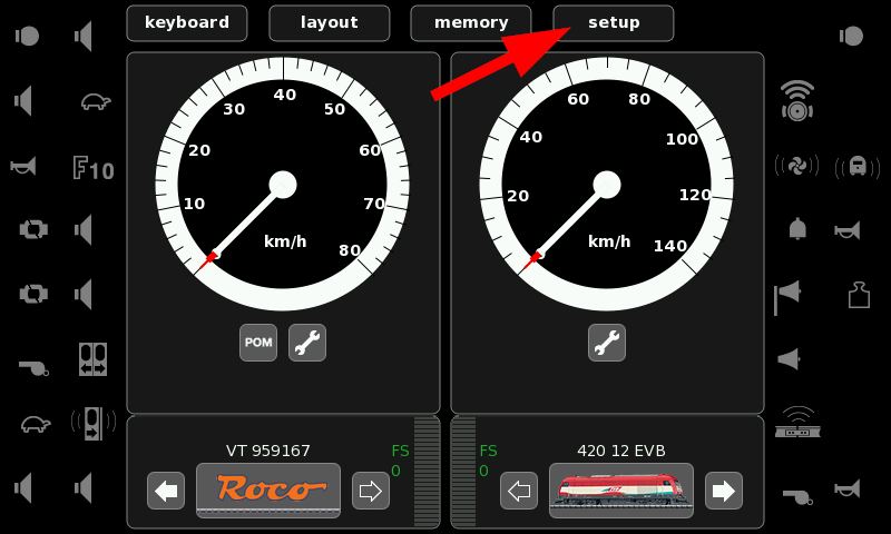

Fra hovedskærmen trykker du på fanen "Setup".

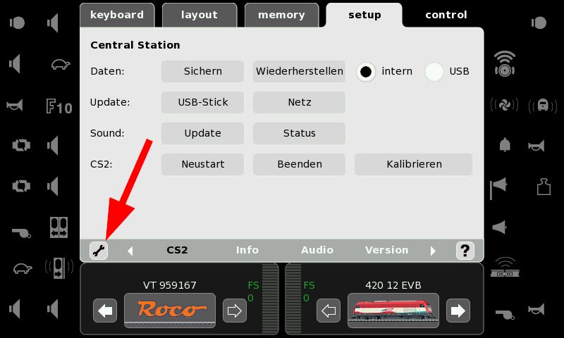

Herefter vælger du skruenøglen, så du åbner for redigering af indstillingerne.
Ved hjælp af pilen (1) bladrer du frem til fanen IP (2) og kontrollerer at der står en række tal i tekstfeltet (4). Det er typisk i stil med "192.168.x.x", "10.0.x.x" eller "172.16.x.x". Det vil variere lidt alt efter hvilken router der er tale om.
Bemærk: Hvis tallet begynder med "169.", har din Central Station ikke forbindelse til netværket. Her skal du trykke på knappen DHCP (3). Din Central Station vil nu trække en ip-adresse fra netværket. En ip-adresse er den adresse som computere (og smartphones) bruger, når de skal kontakte din Central Station via hjemmenetværket.
Det er nemmest at lade din Central Station selv styre sin adresse. Hvis du kender til netværk, kan du også angive en manuel adresse ved at skifte indstillingerne (5). Men for nemheds skyld, bør du lade være.
Hvis du ikke kan få din Central Station til at finde en adresse, skal du genstarte din Central Station mens at din router er tændt. Din Central Station vil trække en adresse mens den starter op. Når den er genstartet, kan du gå ind under IP-fanen og se at den nu har fundet en adresse.

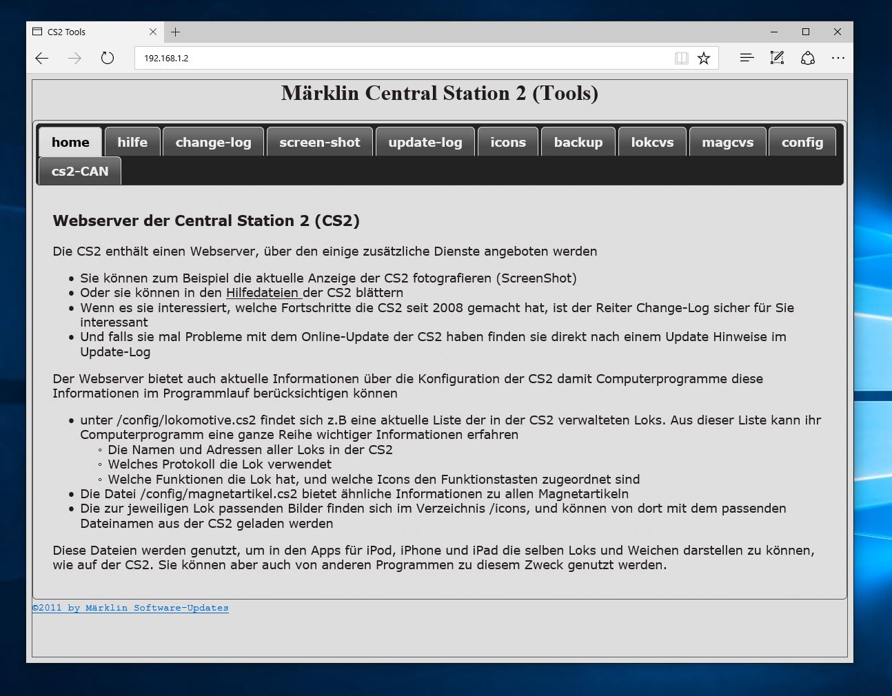

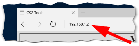

Det er meget nemt at kontrollere at det virker. Du skal notere dig den adresse, som din Central Station 2 har trukket. Start herefter en web browser (f.eks. Microsoft Edge eller Google Chrome) og tast adressen ind i adressefeltet.
Hvis det hele er sat rigtigt op, vil adressen åbne din Central Stations hjemmeside, hvor du kan se forskellige indstillinger, uploade nye ikoner og tage skærmbilleder.

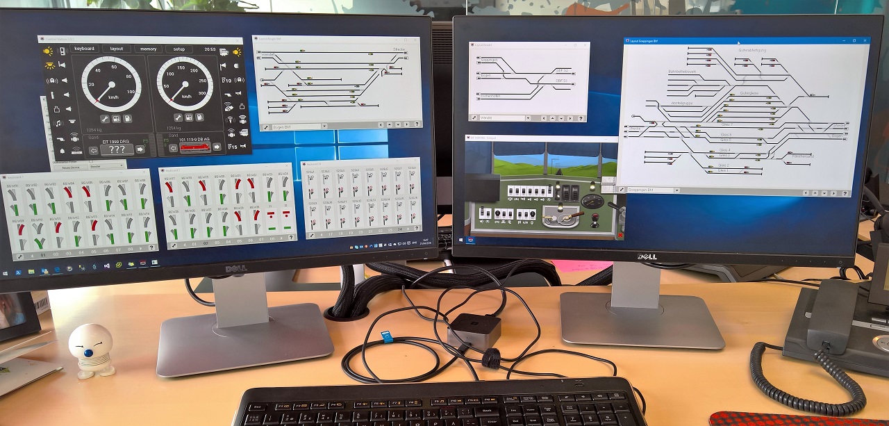

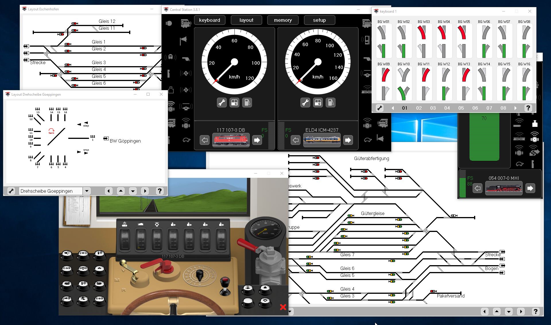

På din PC har du mange flere muligheder for at skabe overblik (eller kaos ;-)) da du kan åbne flere vinduer, og styre flere tog på samme tid. Sporplaner kan åbnes i deres eget vindue.
Har du flere skærme, kan du således få en central der er en konge værdig! ;-)
Få skabt din egen lille fjernstyringscentral.
