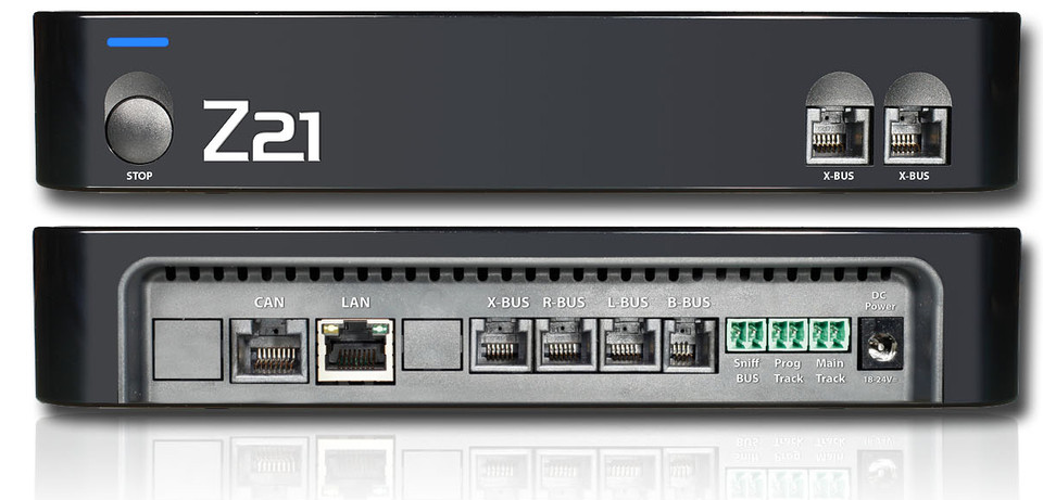

Den sorte Z21 er "kongen". Den har følgende tilslutningsmuligheder:
Udgang til skinnerne
Udgang til programmeringsspor
Snifferindgang, hvor man kan "sniffe" data fra andre digitalstationer og sende dem videre ud til skinnerne.
X-bus, Xpressnet - til styrenheder, 3 stik
R-bus, Rückmeldebus - tilbagemeldingsbus
L-bus, Loconet
B-bus, Booster bus, tilslutning til flere boostere.
LAN, netværk, leveres med en router, så man kan komme på ved hjælp af PC, eller tablet/mobil.
CAN (begrænset brug lige nu)

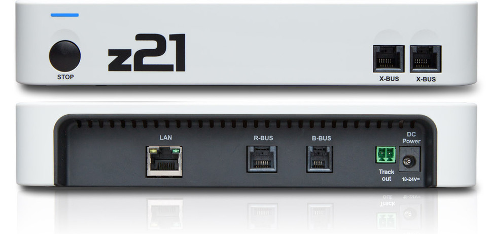

Den hvide z21 (læg mærke til det lille z) har følgende tilslutningsmuligheder:
X-bus, Xpressnet - til styrenheder, 2 stik
Hvid z21 med router er - så vidt jeg ved - ikke længere i handlen og er erstattet af z21start.

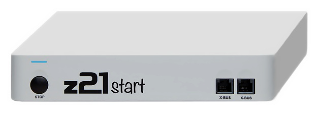

z21start har følgende tilslutningsmuligheder:
LAN, netværk, kan i første ombæring kun bruges til konfiguration af z21start.
z21start kommer fra startsæt, hvilket z21 også gjorde. med "z21start" startsæt er der også en multimaus, som er beregnet til at være styreenhed. man kan sige at z21start delvist erstatter den gamle sorte digitalstation.
Netværksdelen i z21start er delvist spærret og kræver et "udvidelsessæt" for at kunne bruges som den gamle hvide z21. Det er muligt at læse lidt om det her.
