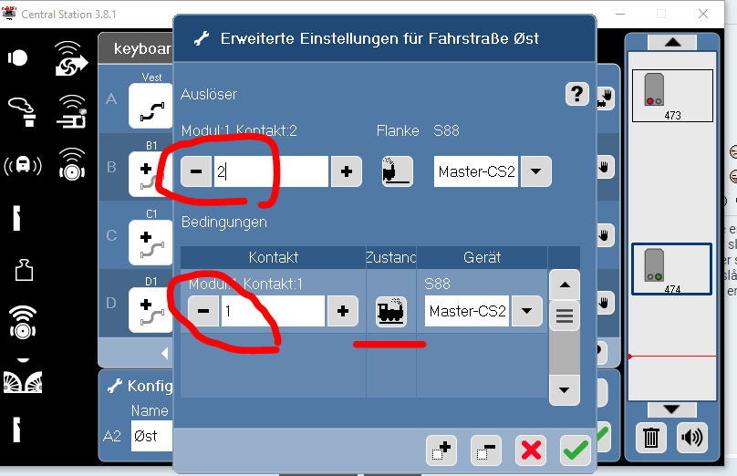

Re: Retningsbestemt tilbagemelding uden brug af Märklin kontaktspor
Det er præcis sådan du gør.
Eksempel:
Jeg benytter S88 kontakt 1 og 2.
Sporplan:
Vest --- 1 --- 2 --- Øst
Logik:
Hvis 1 bliver optaget før 2, så bevæger toget sig mod øst. Omvendt, bevæger det sig mod vest.
Hændelser:
Fra øst mod vest:
- Kontakt 1 bliver optaget. Kontakt 2 _skal_ være optaget.
Fra vest mod øst:
- Kontakt 2 bliver optaget. Kontakt 1 _skal_ være optaget.
På CS2 kan du sætte betingelsen op således: Alternativer:
Du kan også vende hændelseslogikken om og sige at kontakten efterfølgende skal være ledig.
Fra øst mod vest:
- Kontakt 2 bliver optaget. Kontakt 1 skal være ledig. (Kontakt 1 er endnu ikke besat, så vi antager at toget er på vej mod 1).
Fra vest mod øst:
- Kontakt 1 bliver optaget. Kontakt 2 skal være ledig. (Kontakt 2 er endnu ikke besat, så vi antager at toget er på vej mod 2).
