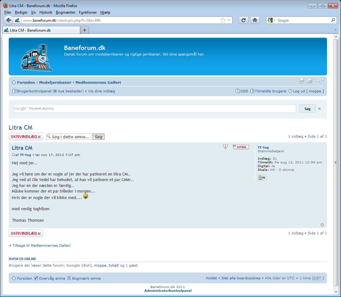

Her et billede af, hvordan indlægget ser ud hos mig, med Mozilla Firefox: Klaus
