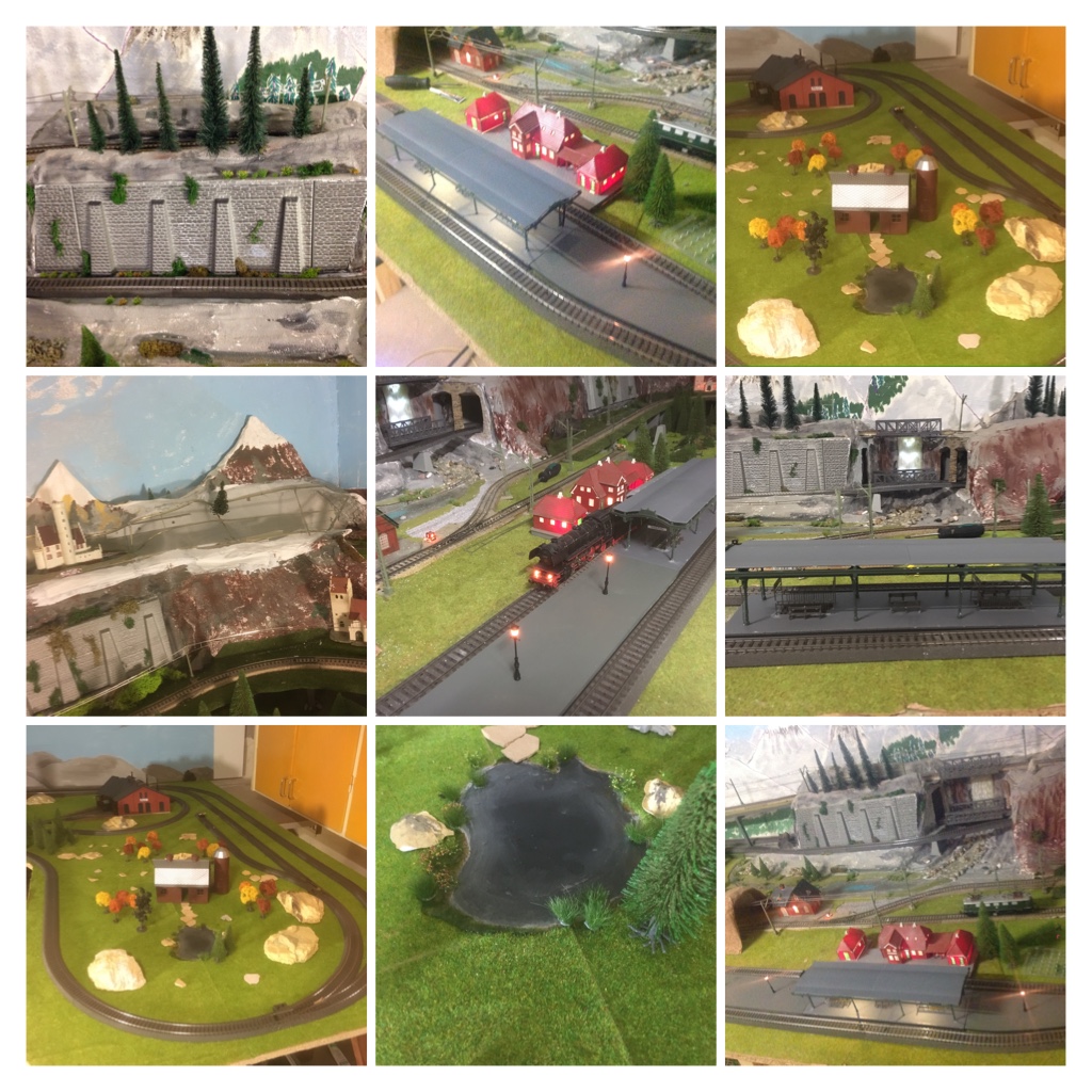

Den sø er du da sluppet meget godt fra, hvordan er du gået frem ? Et enkelt spørgsmål mere: Jeg kan ikke rigtig se om C og metalskinnerne er ført sammen som én bane, eller du har adskilt dem, måske af hensyn til kørsel med pantograf (?)

Hej Esben
Først tak for ros, ja søen er jeg ret glad for, da banen er bygget på spånd plade var det endeligt ikke så svært,
da græs måtten var limet på tog jeg en stanley kniv og skar kanten rundt, så et stemmejern til at fjerne græsset,
lavede en lille fordybning , efter fuldt af maling i forskellige nuancer , sidst på førte jeg modell wasser fra hobby shoppen, og vola, så var der en sø,
C skinnerne og m skinnerne er ikke sat sammen, men da jeg fik m banen da jeg var 5 år, ( 45 år siden ) syntes jeg
at den skulle op og køre igen, den køre kun med luft ledninger , c sporet styres pt af en mobil station, som senere udskiftes med en Z21, til styring fra min iPad
Mvh Thomas

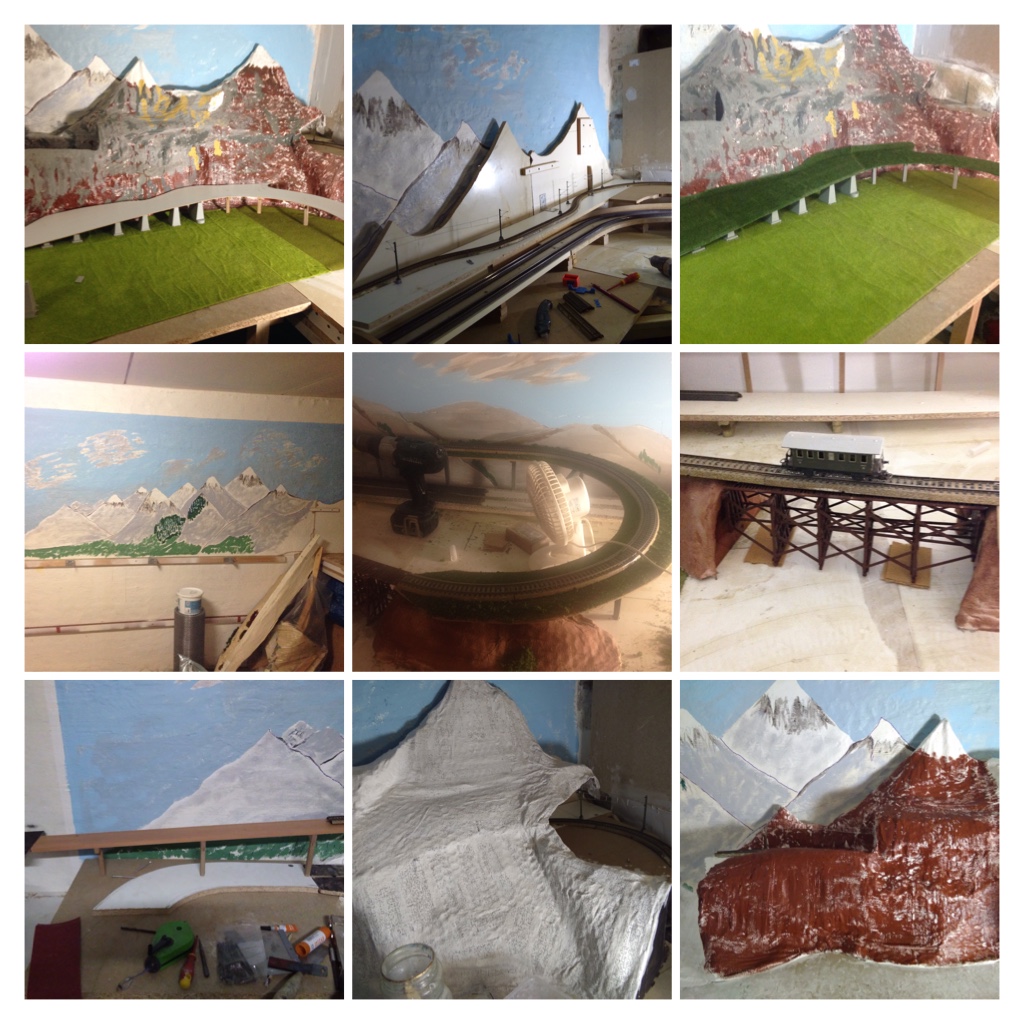

Lidt flere billeder fra år 2016 fra februar til Maj, den spæde start på hele projektet
