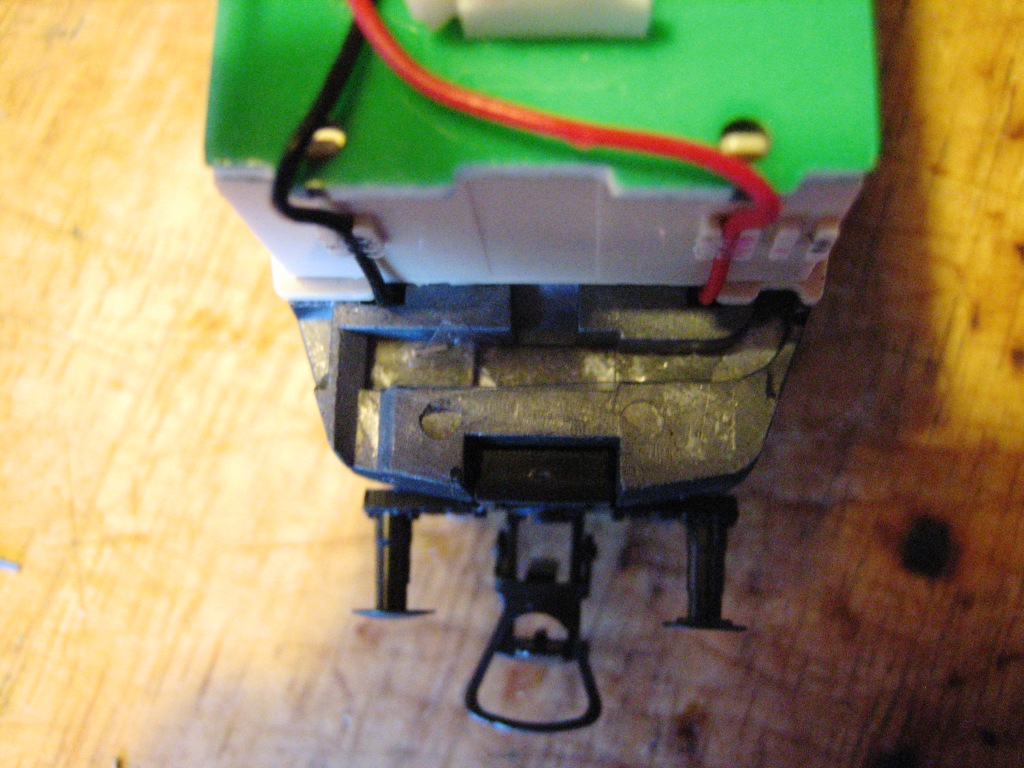

Heljan MO med Front / Slutlys.

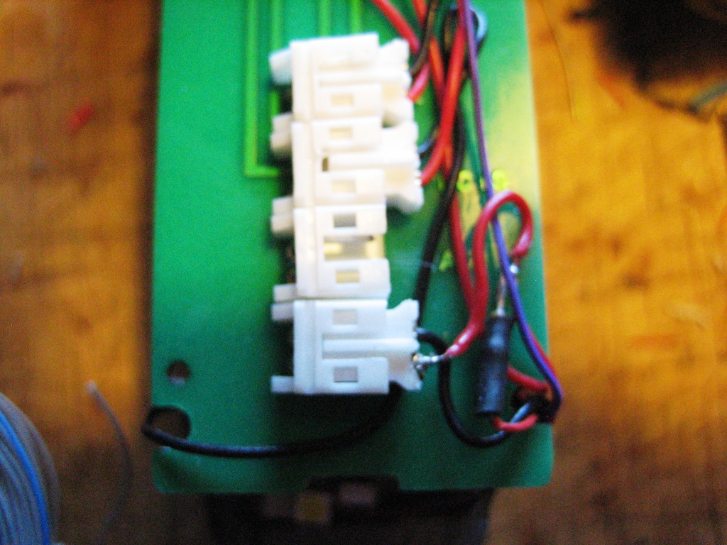

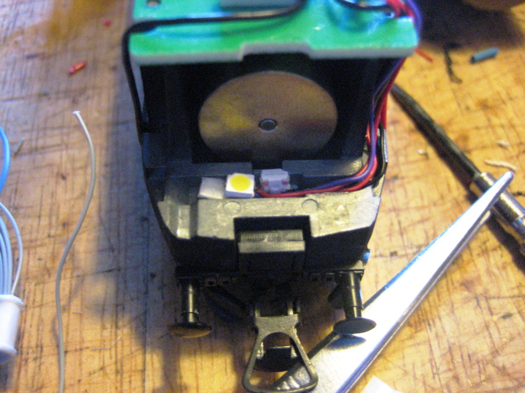

Jeg har sat to lysdioder rød / hvid Plcc2 smd diode i hver ende af Heljans MO i stedet for den daværende pære.

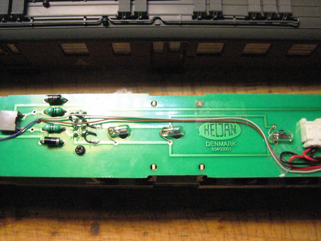

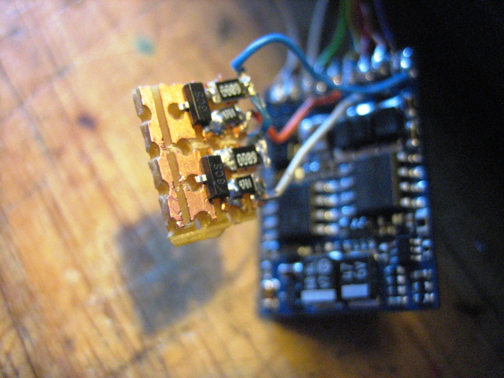

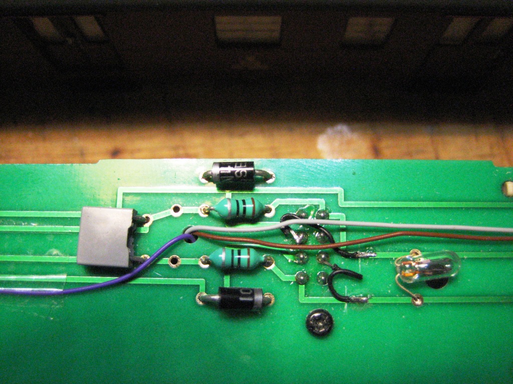

jeg har brugt lys udgangene fra en Esu lokpilot version 3.0., hvor jeg har på bygget en forstærker til at forstærke udgangene Aux 5 og Aux 6. Brug evt. ESU 51968 adapter print og 28 pol dekoder.
Dekoderen og det nybyggede styringsprint er monteret samme sted på Heljans MO som dekoderen normalt er.

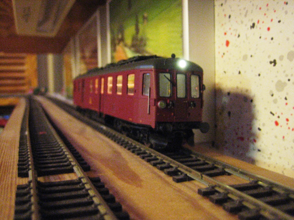

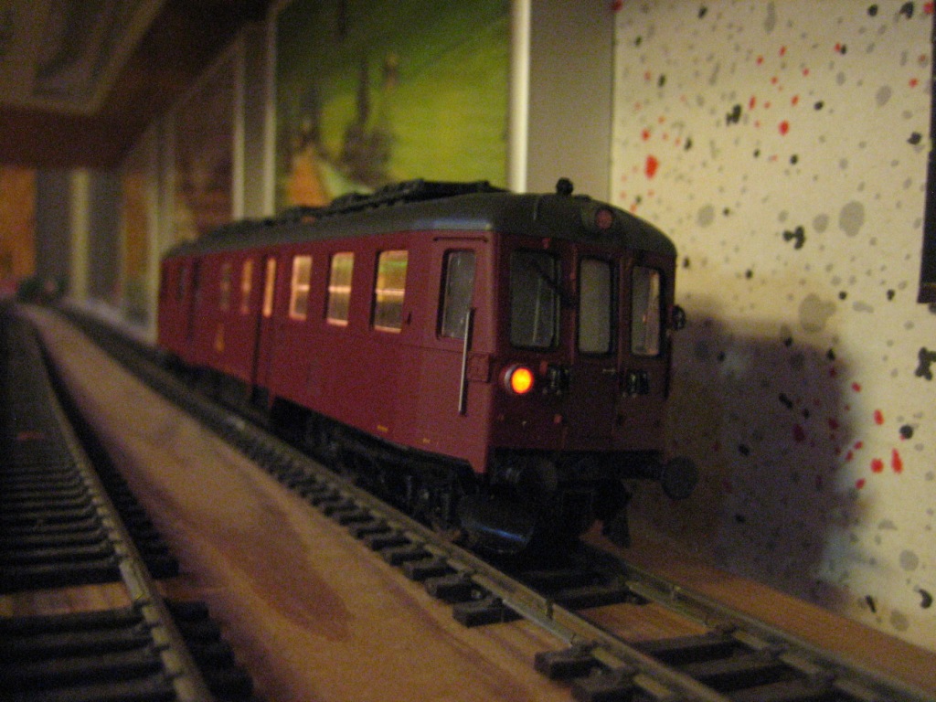

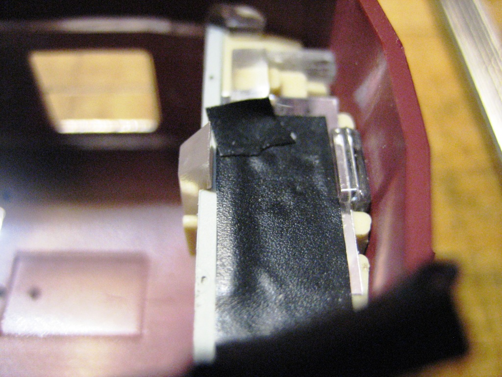

Der er som sagt to Plcc2 lysdioder i hver ende af motorvognen, de to der vender bagud laver det hvide front lys og de to der vender opad laver det røde samt særtogs lyset i den kolde ende. (enden modsat pakrummet) Dette fordi dekoderen kun nu har 6 udgange.
Plcc2 dioderne er monteret i udfræsningen som pæren lå i før, husk at isolere denne fra vognkassen med tape.
Jeg har sat i følge Sikkerhedreglement fra før 1975, toplanternen til at være frontlys ( kør frem),
Rød nederst / Frontlys øverst skiftes efter Førerrum altså F1 eller F2.
Hvid nederst tændes separat med F3, kun ved Særtog skal denne skal lyse, denne lyser kun i den kolde ende. ( Da jeg ikke havde flere udgange !)
F4 bruges til interiør lyset.
Mvh. Togsøn

3. Du skriver du mangler en udgang til særtogslyset.
Nu er det at kreativiteten skal til at træde ind.
Særtogslyset skal altid kun lyse i samme ende som frontlyset. Det vil sige at du kobler minus på særtogslyset sammen med minus på frontlyset og plus på særtogslyset styrer du ved hjælp af en transistor på en funktionsudgang. Denne "styrede plus" fordeler du ud til særtogslys i begge ender, dermed bruger du kun en udgang til særtogslys, som så automatisk skifter køreretning med frontlyset.

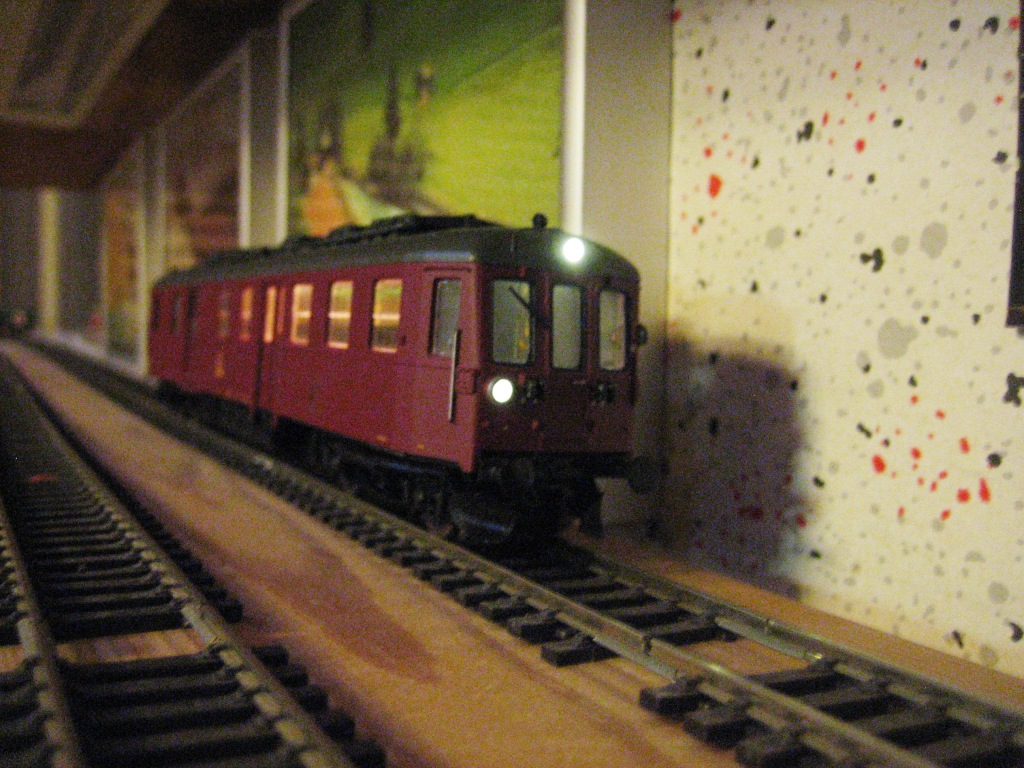

Hej igen.
Først nu er alle MO'erne bygget om så de kan lave Særtogs lys eller som det var Lys efter 1975, to hvide over hinanden.
Efter Klaus'es fine opskrift, en ekstra transistor og fire modstande.
Hilsen Erling.
Hilsen Erling.
- Indlæg: 4860
Re: Heljan Mo med sluttere
Må vi se billeder af elektronikken?
Klaus (der stadig overvejer om han skal lave "ordenligt lys" på en Mo eller to)
