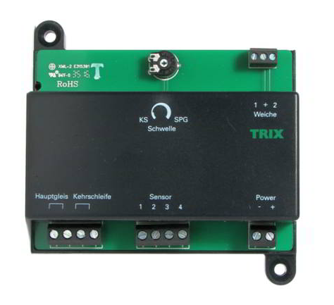

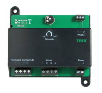

moppe skrev: ↑22 maj 2017, 16:47Du må enten ud i en anden digitalstation eller et andet modul.
I forhold til andet modul, så er der kommet et Trix vendesløjfemodul (66846) på markedet.
Vendesløjfemodul 66846 fra Trix

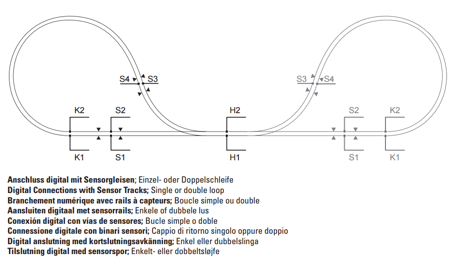

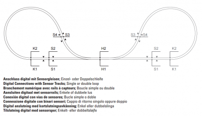

Modulet kan genkende en korslutning, men det kan også kontrolleres via sensorer i sporet. Fordelen er her, at du ikke benytter kortslutning til at detektere hvornår strømmen skal vendes. Dermed undgås problemstillingerne med det.
Hvis du benytter sensorer, kan modulet også selv at stille sporskiftet, så det altid vender rigtigt for toget på ud af sløjfen. Dette er fordelagtigt, hvis du benytter polariserede hjertestykker.
Sensorerne er indbygget i vendesløjfemodulet, så det hele er holdt i en enkel lille kasse.

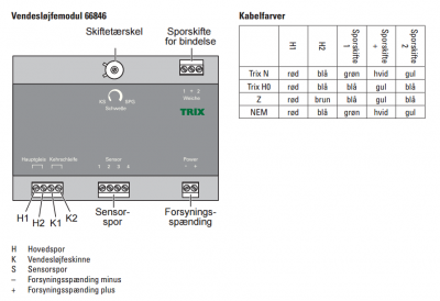

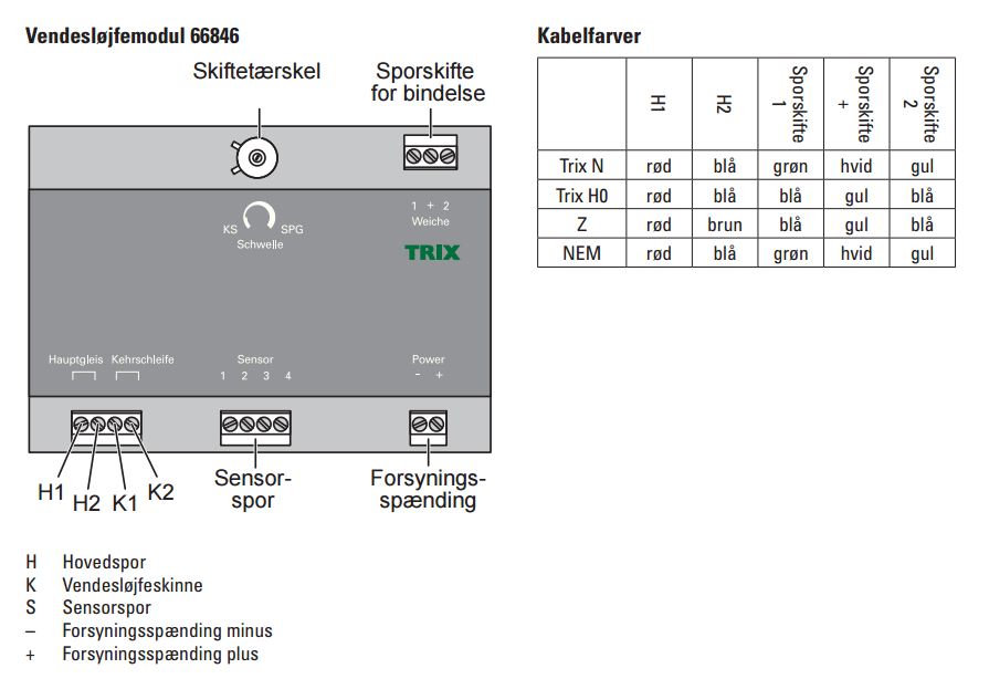

Forbindelser til Trix vendesløjfemodul

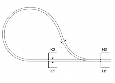

Opsætning af Trix vendesløjfemodul med sensorspor

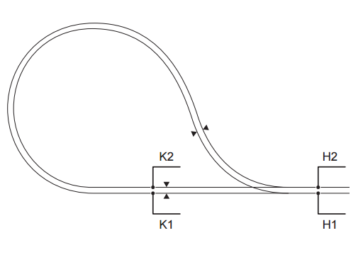

Opsætning af Trix vendesløjfemodul med kortslutningsgenkendelse
