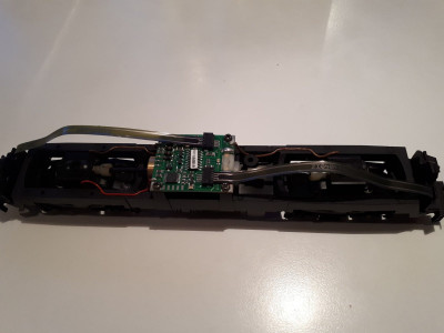

Jeg fandt en lille kærveskruetrækker, så her følger . . .
Panograferne gik itu, da de kørte gennem en tunnel, der var for lav, og jeg har aldrig fået dem lavet.
Jeg lever uden dem, og det var egentlig en fejl, jeg købte lige det lokomotiv, da jeg aldrig får brug for panograferne,, idet jeg mest er til diesel-lokomotiver. Men jeg skulle bare have nogle lokomotiver i en fart, da jeg gik over til C-skinner efter en lang, lang pause som togmand.
Håber du er tilfreds med billederne, i hvert fald så meget, at du kan se, om der er noget, der ikke er, som det skal være:

Det ser umiddelbart fint ud. Så det er stadig en gåde hvad der er galt.
