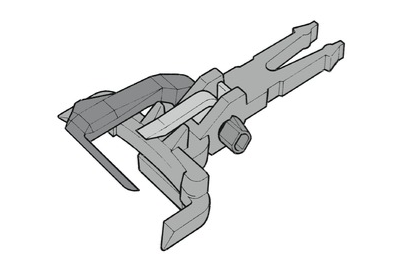

Jeg holder af Rocos universalkobling til lokomotiver og godsvogne. Produktsiden: http://www.roco.cc/en/product/22612-uni ... ducts.html
Koblingen er super god og stabil. Den kobler let, elegant og hver gang. Den er også god på afkoblingsskinner. Den kobler dog ikke helt så tæt om ægte kortkoblinger (ca. 3 mm mellem pufferne).
Til passagervogne benytter jeg Märklins kortkobling. Den kobler tættere, hvilket jeg sætter pris på ved passagervogne, men den kobler ikke altid så nemt som Rocos universalkobling. Roco universalkobling og Märklins kortkobling er dog kompatible med hinanden, så du ikke skal have lokomotiver med forskellige koblinger. Det var vigtigt for mit valg.

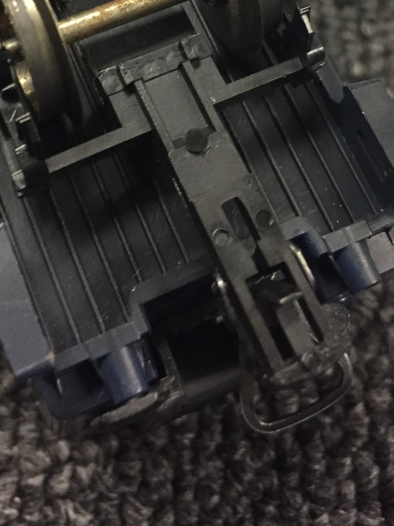

Eller man kan hygge sig med at bygge det om! Jeg lavede operationen på en række gamle Lima-vogne.
- Indlæg: 5231
Re: Vogn kobling
Hvilken koblingsholder har du benyttet?
- Indlæg: 287
Re: Vogn kobling
Den er fra Roco - mener at det er denne variant
https://www.roco.cc/de/product/22608-0- ... ducts.html
Der er dog to varianter, så jeg kan huske forkert
Dette er den anden
https://www.roco.cc/de/product/22607-0- ... ducts.html
