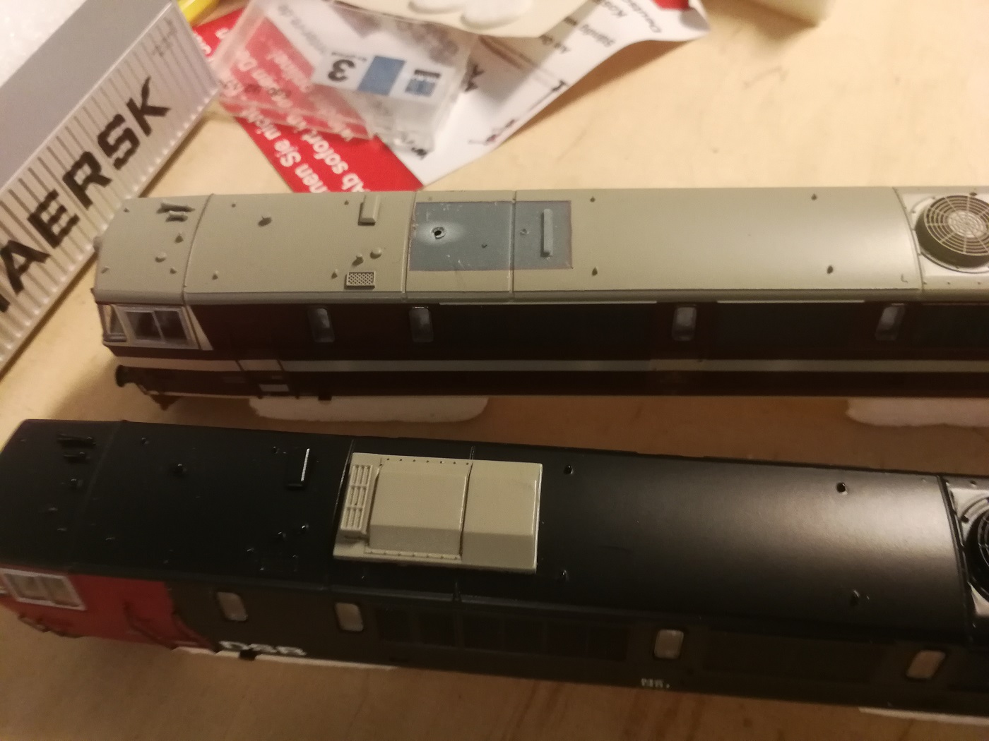

My kan du ikke se lydpotten på, den ligger under taget, men de blev dæmpet,
MZ I og II blev dæmpet mellem 1973 og 1984, hvor MZ 1407 fik lyddæmper på taget
her kan du se forskellen,
jeg har pillet lyddæmperen af af en MZ i gammel bemaling, for at montere den på en MZ i rød/sort

Fine billeder, er der ikke lavet en model af MZ 1427?
Indlæg: 1465
Re: MZ 1408 MZ 1426
vist ikke lige MZ 1427, men der er lavet af MZ 1431, 1437, 1438, 1439 og 1445
