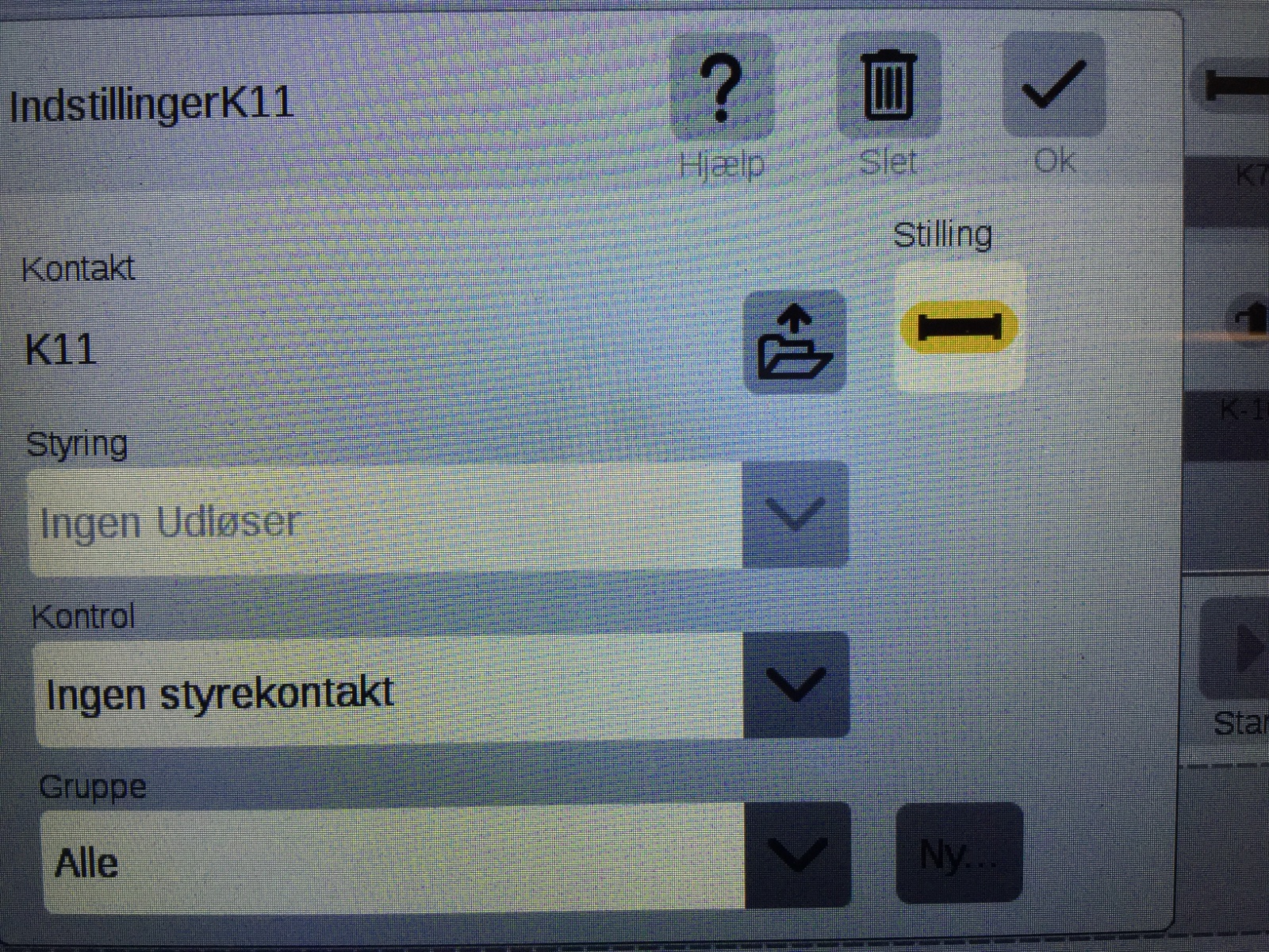

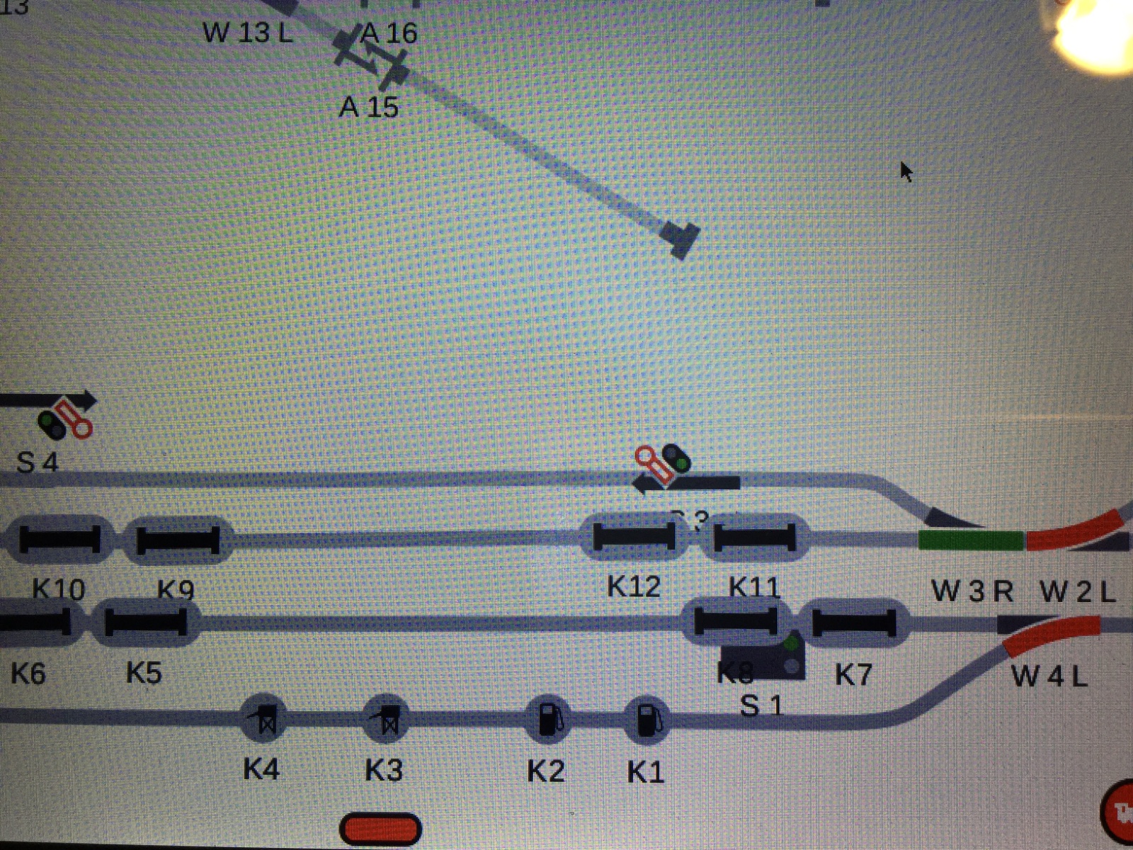

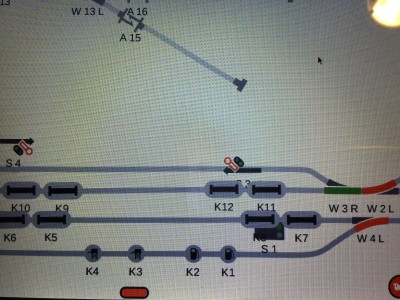

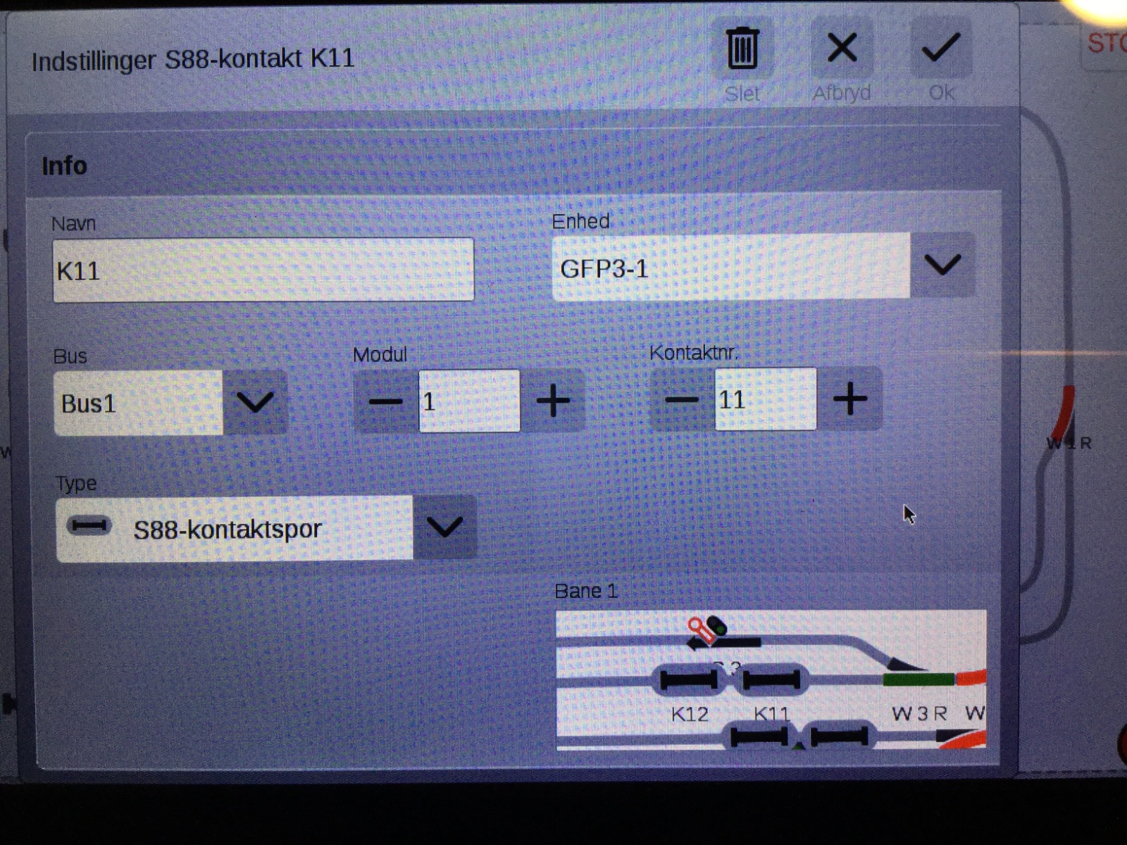

Jeg prøver at sende nogle billeder i forhold til en af mine kontaktskinner(K11), som jeg forsøger at definere i forhold til at oprette en pendulsstrækning og skriv venligst, hvis jeg skal bidrage med flere oplysninger?
Først et billede af banestrækningen:
Så et billede at opsætningen af k 11 i artikellisten:
Og så endelig hvordan k 11 ser ud, når jeg forsøger at lægge dette spor ind i en hændelse:

Det er vores stavekontrol der har rettet linket. Den retter alle stavemåder af Märklin til det korrekte. Desværre for links, så bliver de også fanget - og det dutter ikke rigtig for en computer. Dette link virker: https://bit.ly/2P2QjhG (du kan se bort fra afsnittet om at isolere skinner, når du benytter vippekontakter). I afsnittet om at forbinde tilbagemeldingsmodulet skal du i stedet blot gøre som manualen beskriver for en vippekontakt.
Umiddelbart ser din opsætning rigtig ud, i hvert fald hvis du har en CS3 Plus. Har du sådan en?
Har du andre kontakter som virker?
Hvis ikke: Har du fortalt din CS3 hvor mange tilbagemeldingsmoduler du har i kæden? Det gør du under System -> GFP -> GFP3-1 og scrolle ned til S88 indstillingerne. Standardindstillingen er 5, så det burde ikke betyde noget. Med mindre: At det på et tidspunkt er blevet sat til 0.
Der er selvfølgelig også den mulighed at der er noget galt i forbindelserne mellem vippekontakten og tilbagemeldingsmodulet. Dem må du også gerne tjekke.
Sidst, men absolut ikke mindst, så er det vigtigt at tilbagemeldingsmodulet er forbundet med banens fælles retur (0/brun). Hvis den ikke er det, så virker det ikke. Det er nok blot at forbinde ét tilbagemeldingsmodul til fælles retur hvis du har flere i en kæde.

Alle indstillinger(hvad jeg umiddelbart har kendskab til) er kontrolleret: alt er forbundet korrekt til min s88, som er forbundet med min CS3+ og alle depot kontaktsporene i forbindelse med Spielewelt fungerer korrekt :) -men lige meget hvilke kontaktspor af de øvrige jf mit skærmbillede, som jeg benytter, får jeg ikke mulighed for at indstille sporet jf sidste skærmbillede, som viser: ingen udløser og ingen styrekontakt??? Er også kontrolleret via dit link(som nu virkede), men som umiddelbart ej heller gav mig noget nyt i forhold til problemet. :?:
Det eneste, som afviger i opsætningen, er at hvert kontaktspor er defineret som to spor, da hvert spor har mulighed for kontakt ved både frem og tilbage kørsel. :!:
