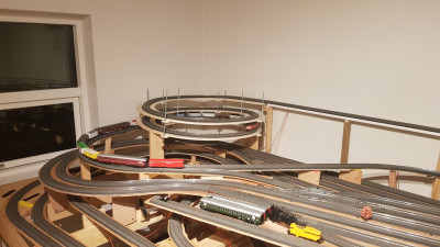

Jeg har nogle forskellige tog, nogle Heljan og nogle Märklin.
Heljan er købt fra nye som digitale, flere af Märklin er købt brugt som Delta digital, et som analog (DB V200 er ombygget med MFX og 5 pol motor) og endnu et Märklin - DB AG class 216 - er købt som nyt med MFX og ? motor.

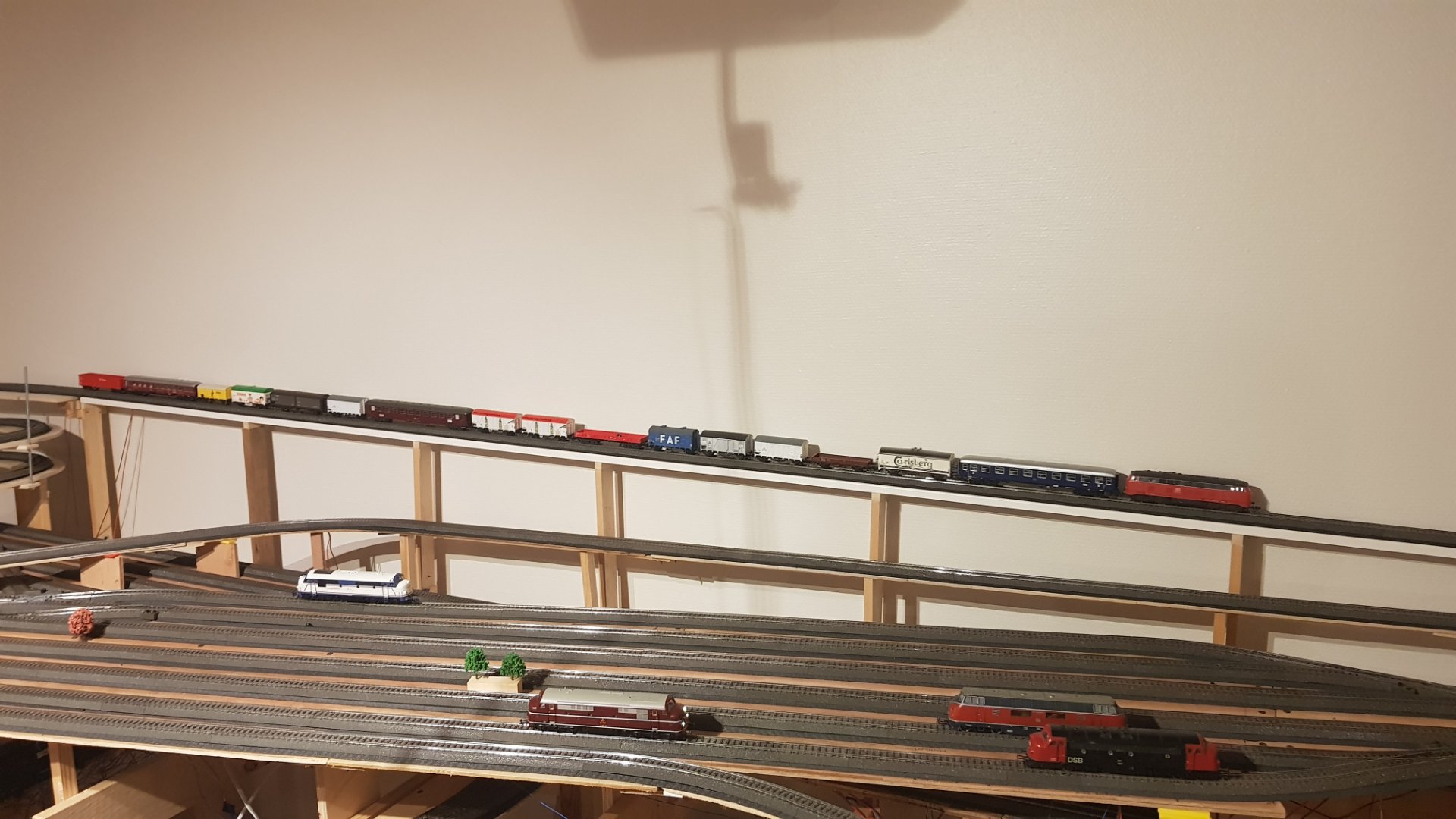

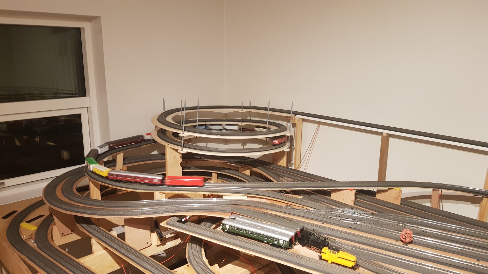

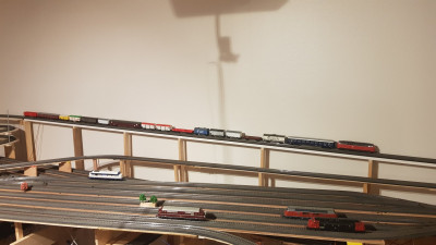

Det nye Märklin tog og det der er ombyggede trækker rigtig mange vogne (16 stk blandede) op gennem min Helix, men de andre tog - nye som gamle - trækker kun mellem 4 og 8 vogne?
Er det alene motoren der gør det eller er der andre forhold?
Hvis det er motoren der er afgørende vil jeg da overveje at ombygge de resterende tog..
Venlig hilsen Steen

Spørgsmålet er, hvad du oplever, ved de lokomotiver der ikke kan trække op gennem din helix. Er det hjulspin, eller motor der går i stå?

Det er et spændende layout, du har! Hvis helixen er i den mindste radius, kan det også give større modstand for nogle vogntyper rundt i kurven, fordi hjulene ligesom kommer i spænd.

På nær et enkelt tog er problemet i Helixen at de står stille samtidig med at hjulene kører rundt, altså må det vel være noget med traktion?
Opdagede på en 6 hjuls trækker at der ikke var hæfteringe på midterste aksel?
Tænker at disse problemer måske kan løses med nye hæfteringe. Kan man montere hæfteringe på Heljan togene?
Det sidste tog var det motoren der lige så stille gik i stå, her er det vel en træt motor?
Helix er desværre i skarpeste kurve, så der ligger nok også noget af problemet.....

Løsningen indtil videre er blevet, en ombygning til ny 5 pol. motor (det er altså bare lækkert i forhold til den gamle Delta) et par nye hæfteringe, rensning af hjul og en justering af Helix.
Det har løst de fleste problemer. Har ikke gjort forsøget med at skifte hjul (Fiona, men dine links er gemt ;) )
