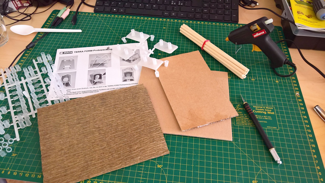

Pakken indeholder alt hvad jeg har brug for til at bygge et fundament til et lille diorama. Pakken indeholder ikke landskabsmaterialer, her er der andre prøvepakker at købe.
Pakken indeholder også en lille tunnelportal. Så hvis ikke resten falder i god jord, så har jeg da fået en tunnelportal ud af mit forsøg. :-)

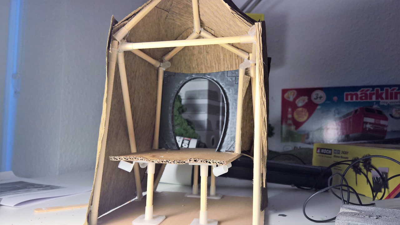

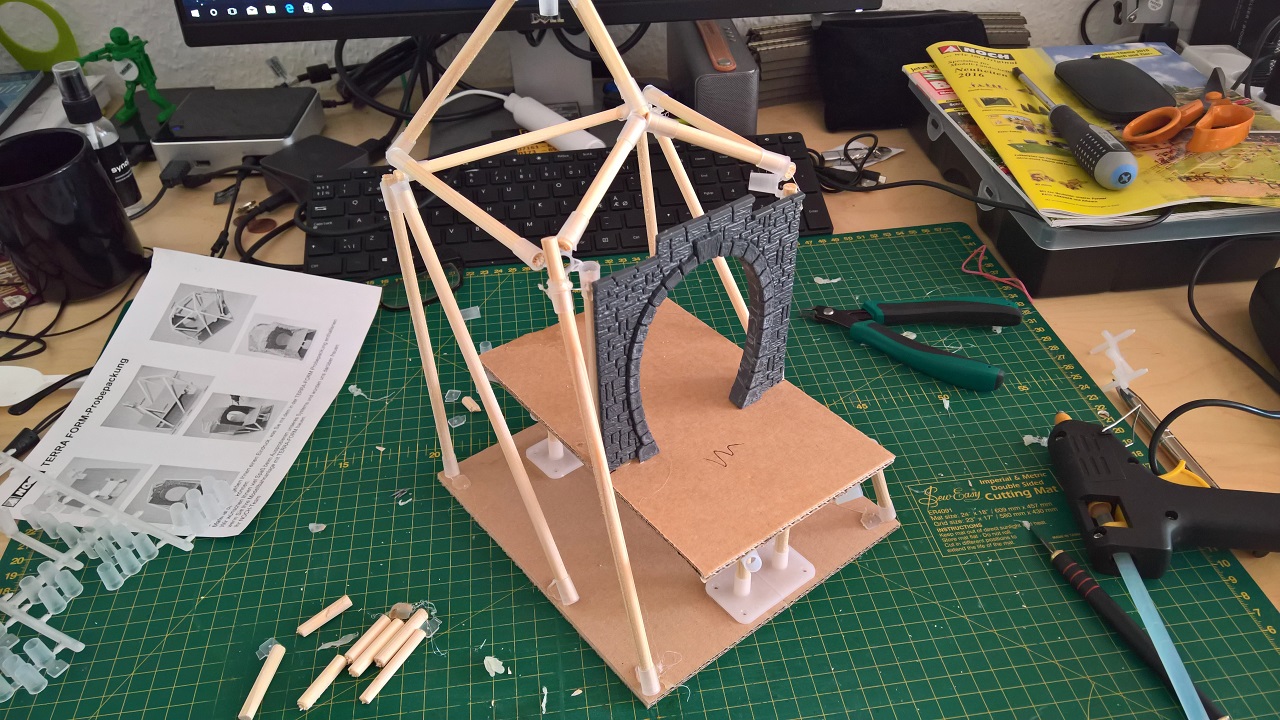

Du følger blot vejledningen og opbygger et skelet af træpinde omkring tunnelportalen. Pindene sættes sammen med små samlemuffer der kommer i forskellige størrelser (1, 2, 3, 4 og 5 muffer). Pakken indeholder også NOCHs panserkarton som er noget ekstra hårdt pap. Ideen med Terra-Form er blandt andet at du kan bruge panserkarton som generelt fundament på dit anlæg. Inkl. trace til skinnerne.

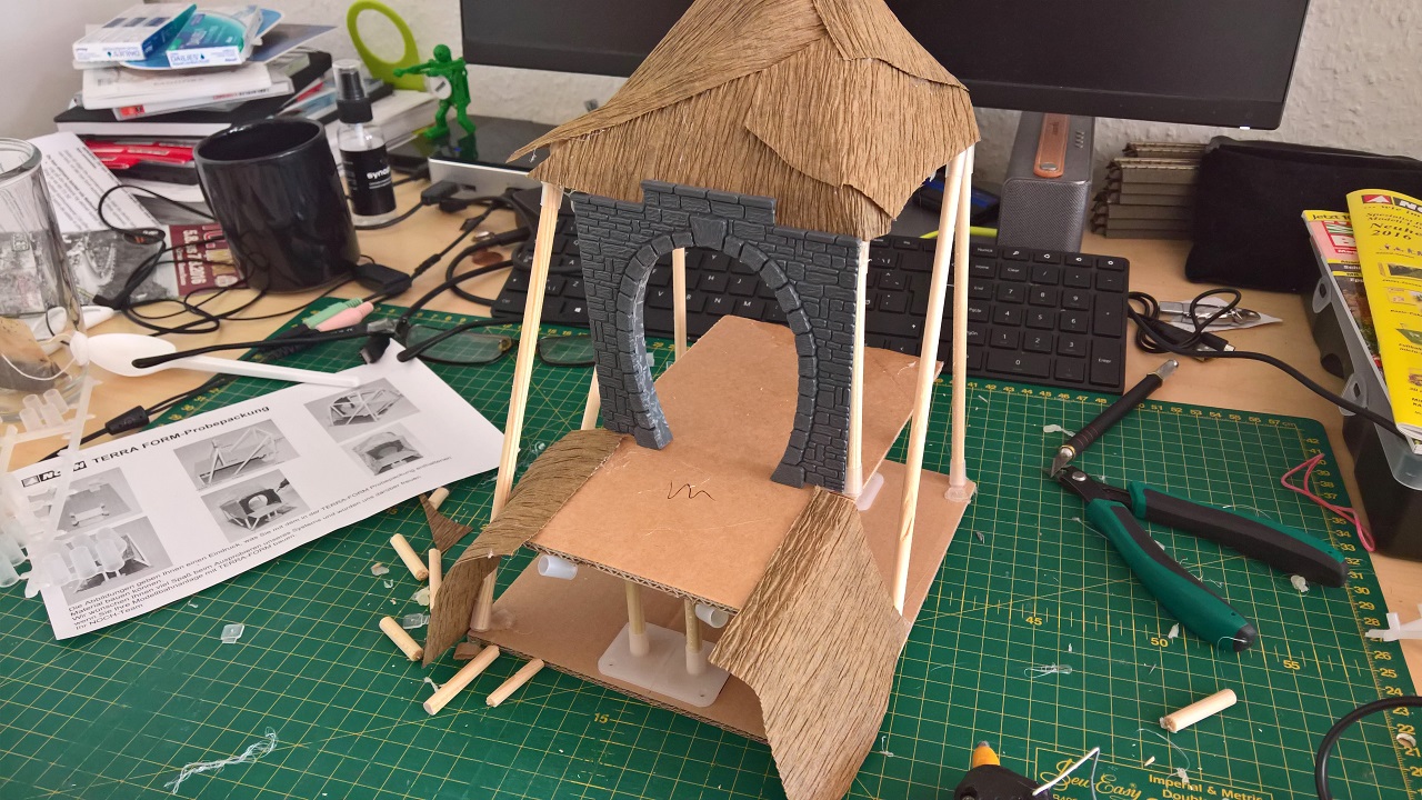

Når skellettet er færdigt, skal man klippe de overskydende muffer af og beklæde skelettet med crepepapir. NOCHs crepepapir er tykt og meget slidstærkt. Efterhånden som jeg fik beklædt træskelettet bemærkede jeg at det også bliver mere stabilt.

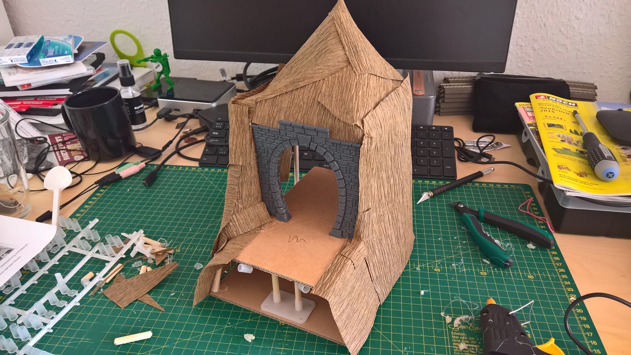

Den færdige konstruktion skal herefter beklædes med gips. Der følger klippestruktur-gips med i kassen.

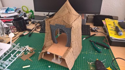

Da jeg er en amatør i den ædle Terra-Form kunst, så ligner resultatet mest et middelalderligt partytelt, men øvelse siges jo at gøre mester.

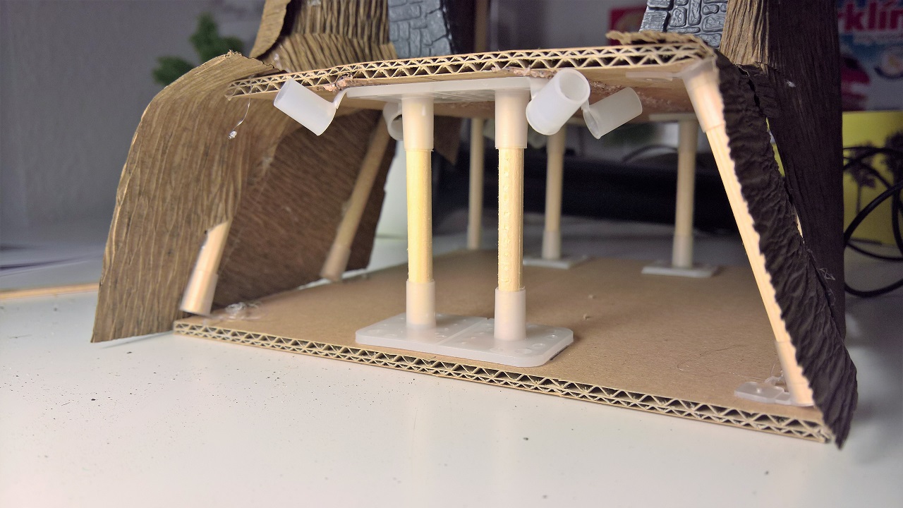

For at bygge traceen skal du skære pindenes længder til, så de passer med den højde du ønsker din trace skal være i. På pindene monterer du små fødder, der skal holde traceen. Det tager lang tid, da traceen skal være nøjagtig og plan. Det tog ca. 15 minutter for det lille stykke på 18 cm (dioramaets dybde). Til sammenligning kan du, på samme tid, bygge flere meter trace med Sub-Terrains fleksible flamingo-trace.
Det tager også tid at klippe crepepapiret til og lime det fast. Jeg bruger en varmlimepistol, som NOCH anbefaler at gøre, og det går sådan set fint nok. Igen, er det her tidforbruget der trækker ned. Jeg er vandt til at kunne komme hurtigere frem.

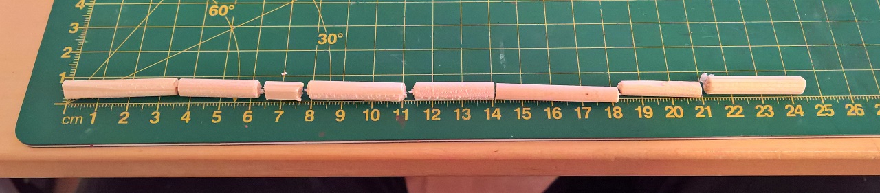

Jeg synes dog at der opstår meget spildmateriale. Pakkens indhold er presset, så du må ikke lave nogen fejl når du samler dioramaet. Medgivet, det er jo også kun en prøvepakke. Jeg var ikke opmærksom på at afmåle pindenes længder først. Der er ikke angivet hvor lange de skal være og du har kun billeder i form af dårlig fotokopi at gå efter. Det betød at jeg endte med at mangle en pind. Desværre.
Hvis jeg skulle have haft en bedre oplevelse, skulle NOCH have angivet hvor lange pindene skulle være. En pind er 20 cm lang. Da jeg var færdig havde jeg mere end én pind i små stumper. Det kunne være undgået.
Det varsler dog om et potentielt stort spild af materialer. Du får rigtig mange stumper når du skærer pindene til.

Sidebemærkning til NOCH Panserkarton: Prøvepakken viser, at man kan bruge panserkarton til trace. NOCH DVD instruktionsvideoen "St. Peter" viser det samme, men senere NOCH videoer viser ikke dette koncept. Jeg tror årsagen skal findes i at panserkarton måske nok er hårdt som træ, men på INGEN måde vandfast. Så snart du hælder lim på krøller det som en våd karklud. Så ingen Scenic Cement, hvis du ønsker den løsning. NOCHs seneste guidebog anbefaler 8 mm poppelkryds som trace, dog stadig kombineret med Terra-Form i alle andre sammenhænge. Crepepapiret er vandfast og det virker rigtig godt.
