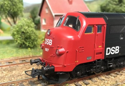

Jeg tog et par billeder på Længdebanen og kan kun sige: "Ja, den ligner sig selv". Her sammenligner jeg med min MY 1124 "Jytte" fra 2002, som jeg er super glad for. Der er ingen tvvl om at Roco bare har trykket på "kopi" knappen og lavet en ny variant.
Jeg kan godt lide at de har valgt 1107, jeg ved dog også at den har været planlagt i lang tid. Det der gør at 1107 skiller sig ud er at den har røde pufferplanker, det var kun 1107 og 1142 der havde det og ingen af dem er (så vidt jeg ved) tidligere udgivet i model.

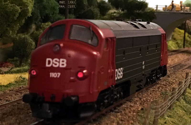

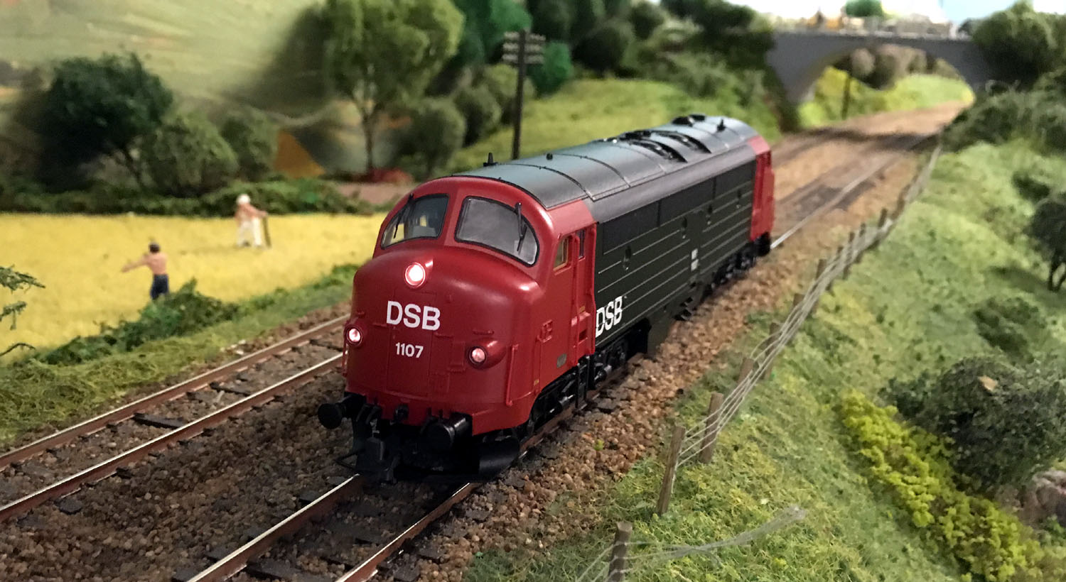

Noget af det der er kritiseret over flere omgange ved Roco's MY modeller er lyset. Det er der ikke gjort noget ved, det er stadigvæk to pærer i begeg ender. Denne gang har jeg så kigget lidt på selve lyset og skal jeg være ærlig, så syntes jeg faktisk at de rammer lysmængden fra en rigtig MY ret godt. Her et billede skråt forfra der viser lokomotivet med frontlyset tændt.
Slutlyset er også dovent (undskyld, mit kamera har forkuseret et forkert sted, men det viser alligevel lysmængden). Da lokomotivet er udstyret med NEM 652 - 8 polet - dekoderstik, er der ikke seperat styrede slutlys. Det kunne jeg måske godt tænke mig at der havde været.

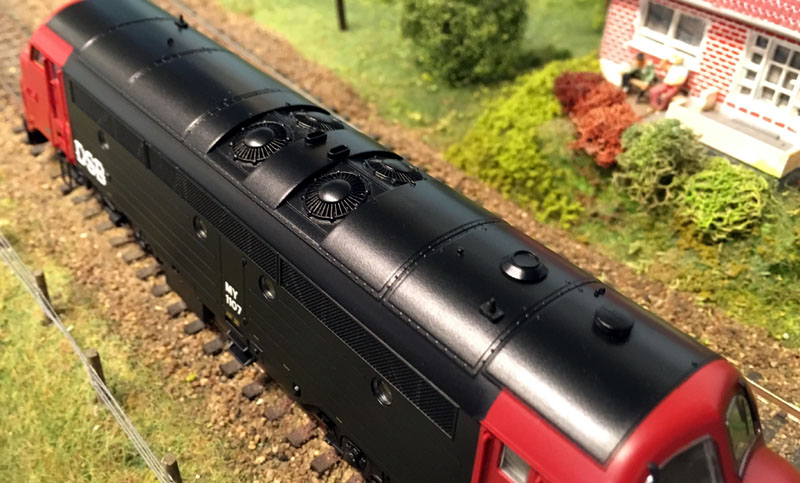

Tagdetaljerne er fuldstændigt som tidligere, rimeligt detaljeret og ikke med rilleudstødning, hvilket i følge mine oplysninger er korrekt.

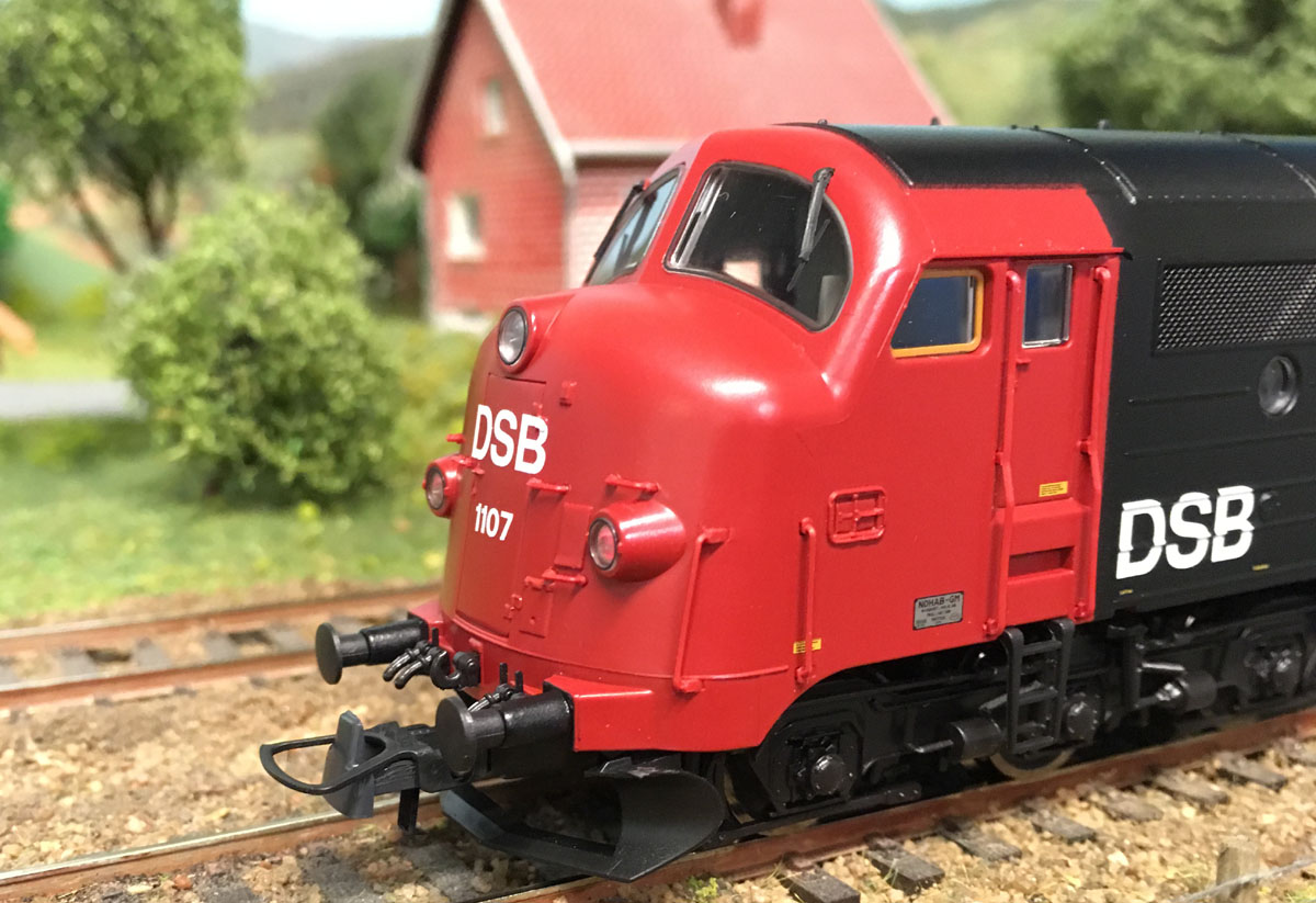

Fronten viser også tydeligt at det er samme form som tidligere. Man kan ane, hvor støbeformen er sat sammen. Lige foran sideruden og ud over næsen er der en lille støbegrat.

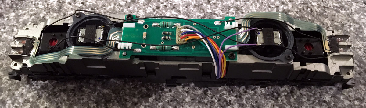

Indmaden i lokomotivet byder ikke på meget nyt. Det er to pærer i begeg ender, en midtermonteret motor med 2 svinghjul og et simpelt print ovenpå. Nyt i forhold til sidst er højttalerne og dekoderen. De gamle modeller var med ESU Loksound V3.5, denne er med ZIMO MX645, hvilket bedst giver sig til udtyr på billedet ved de to små højttalere. Dekoderen er, ud fra mine oplysninger, ikke en decideret OEM version, men en fuld version med alle muligheder for reprogrammering og opdatering.
Og det bringer os videre til lyden. ZIMO lyden er anderledes ned den fra ESU. Opstartssekvensen ikke lige så lang og tydelig og motorlyden mangler (i mine øjne) noget af den "banken" som de nyere ESU lydpakker giver. Der er også to kompressorhorn, hvilket - igen ud fra min hukommelse - ikke er rigtigt for danske "nohabs".
Lyden er dejlig dynamisk og med en kort ændring af acceleration og nedbremsning fungerer den godt. Det er dog begrænset, hvad der er af lyde.

Hvad angår lyden, så er der to forbedringer der kan foretages.
Skift lydfilen ud med DLS MY lyd, og ændre placeringen af højtalerne.
Højtalerne sidder nede i en skål, hvilket kan forstyrre gengivelsen af lyden.
Det kan der gøres noget ved.
Pil højtalerne ud, fyld selve "skålene" op med en omgang lim fra en limpistol eller lignende, lad tørre/hærde op, og monter så højtalerne oven på.
Så har højtalerne pludselig et mere massivt fundament at spille på.
Det giver lige lidt mere detalje :)

Er der en tagrende på den anden side? Jeg spørger fordi dine i øvrigt flotte billeder vist kun viser lokomotivet fra den ene side. Jeg er således interesseret i at høre, om der er en tagrende i næsten hele lokomotivets længde lidt over overgangen mellem side og tag.
Jeg kan se sådan en tagrende på billederne af 1107 i artiklen på Jernbanen, http://www.jernbanen.dk/motor_solo.php?s=8&lokid=132. På billederne fra fx 1983, 1989 og 1998 ses den tydeligt. Men på andre billeder er den der ikke. Nu er jeg ikke den helt store train-spotter, og den eneste logiske slutning fra min side er, at det må betyde, at der kun er en "tagrende", eller hvad det nu er den har som funktion, på den ene side.
Har jeg ret? Er det en tagrende og findes den kun på originalens ene side, og har modellen tilsvarende også en tagrende på den ene side?
Jeg lægger i øvrigt mærke til to andre detaljer, som findes på originalen men ikke på modellen. Det ene er den stiplede gule markering på ploven. Det andet er, at alle håndbøjlerne er røde og ikke sorte på modellen. Var de også det på originalen, når den var helt nymalet, eller er det mon et valg Roco har gjort for at holde prisen nede?

der er "tagrende" over hver dør og sidevindue,
for at vandet ikke skulle rende ned i nakken af lokomotivføreren,
hvis han lige skulle stikke hovedet ud af sidevinduet under rangering..

Toftegaard skrev:Jeg lægger i øvrigt mærke til to andre detaljer, som findes på originalen men ikke på modellen. Det ene er den stiplede gule markering på ploven. Det andet er, at alle håndbøjlerne er røde og ikke sorte på modellen. Var de også det på originalen, når den var helt nymalet, eller er det mon et valg Roco har gjort for at holde prisen nede?
For mig at se har håndbøjlerne forskellig fave afhængigt af hvilket billede du kigger på
Her er de ( i min bedste overbevisning) røde:
Billede
Billede
Her ser de til gengæld sorte ud:
Billede
Spørgsmålet er vel om de har fået malingen slidt af....
Angående de gule striber, så forsvandt de igen på et tidspunkt, kigger jeg på billeder af 1124 har de aldrig været på den, men på 1107 ser de ud til at have hængt ved længe. Dog er de væk på billederne, hvor lokomotivet er hensat.
Re: Mini anmeldelse Roco MY 1107
som jeg husker det,
er både balystre, håndbøjler på siden og håndtagene sorte,
men de kunne godt være beskidte og så så de mere rust-røde ud af bremsestøv
handsker var/er en god ting, når du skal ind i førerrummet..

Toftegaard skrev:Er der en tagrende på den anden side? Jeg spørger fordi dine i øvrigt flotte billeder vist kun viser lokomotivet fra den ene side. Jeg er således interesseret i at høre, om der er en tagrende i næsten hele lokomotivets længde lidt over overgangen mellem side og tag.
Nej, det er ikke en tagrende. Det er ITC-kablet som ligger oppe under. Som regel sad der en lang liste på den ene side, og en noget kortere på den anden side, men der er altså undtagelser, som for eksempel her ved 1107. Den har åbenbart kun en liste på den ene side. MY 1132 havde en lang på begge sider.
