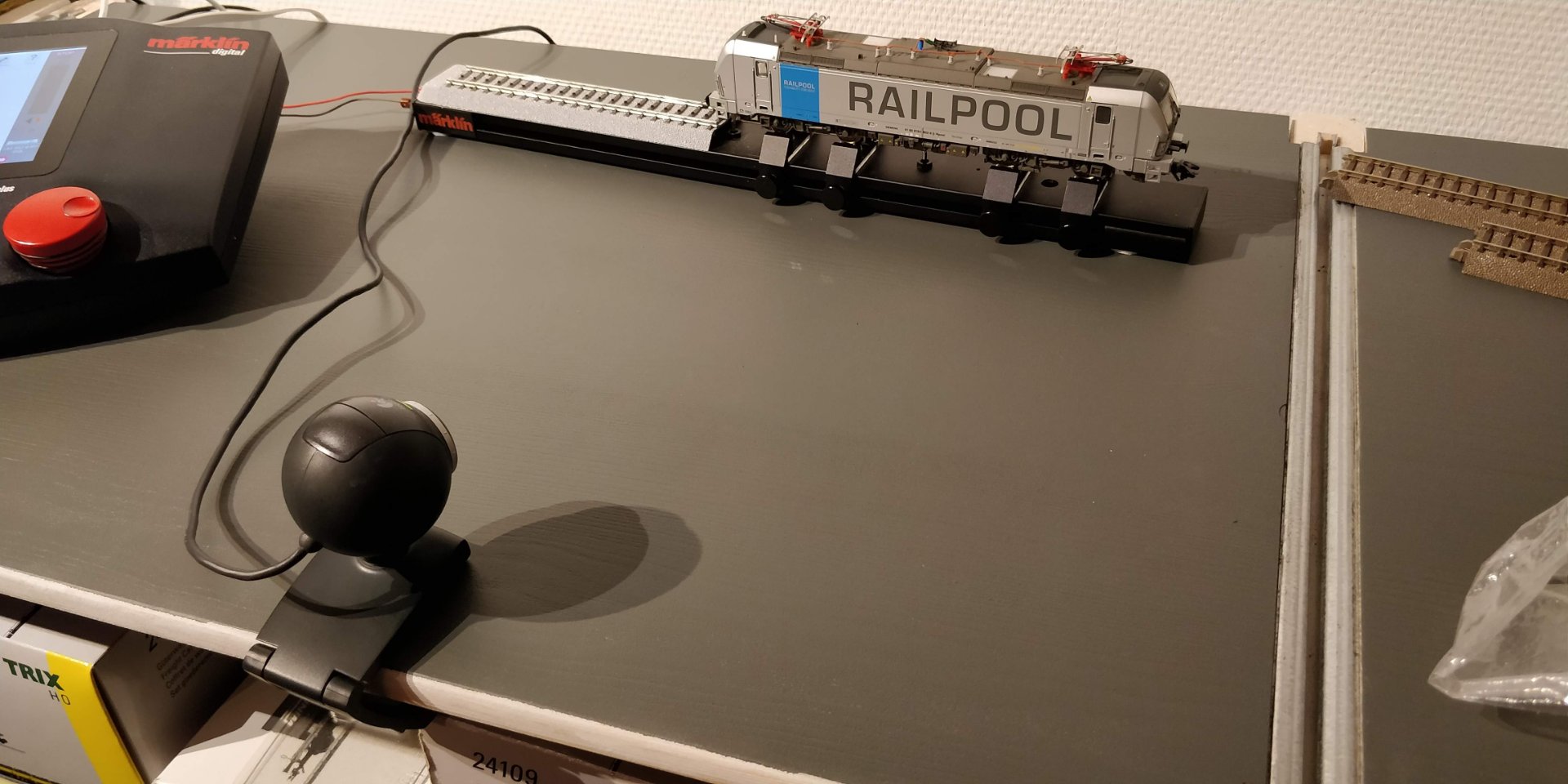

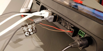

Du har nu mulighed for at tilslutte webcams til din CS3. Det gør du ved at benytte en af de ledige USB-porte bag på CS3'eren. Du må dog ikke benytte "ladeporten" (den til opladning af enheder).

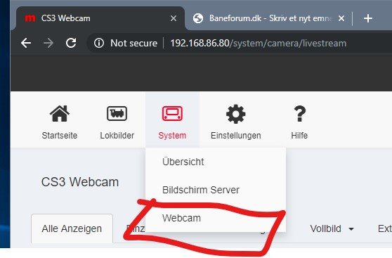

I web interfacet vælger du menuen System -> Webcam

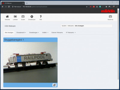

Her kan du nu se billedet på det webcam du har sat til din CS3. Du kan omdøbe webcam'et til noget andet end standardnavnet. Jeg har f.eks. kaldt mit "Skyggebanegård 1". Du omdøber webcam'et under "Einstellungen".
