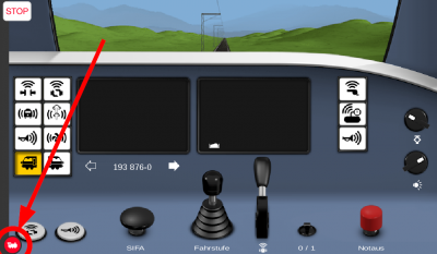

Spielewelt

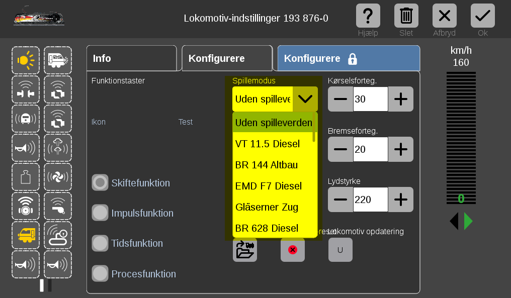

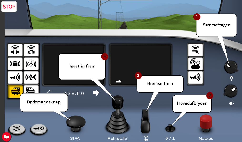

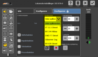

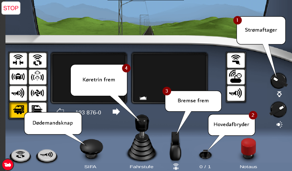

Spielewelt førerstand-funktionerne kommer nu til alle lokomotiver. Dette gælder dog ikke simulering af forbrug, da denne funktion er betinget af dekoderen. Så denne funktion er stadig kun forbeholdt mfx+ lokomotiver.
Spielewelt førerstande fungerer uanfægtet af om lokomotivet er mfx, DCC eller Motorola.

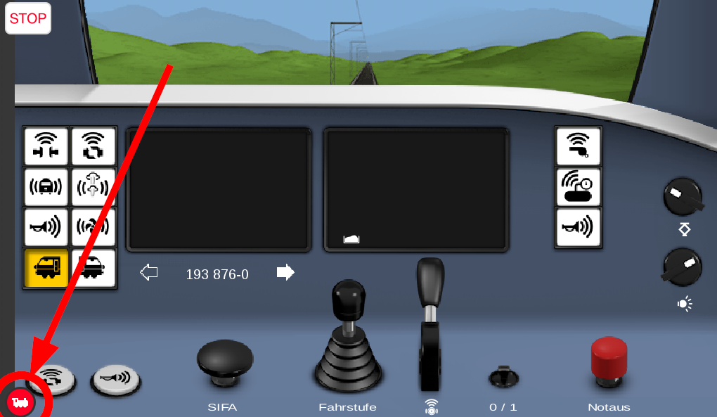

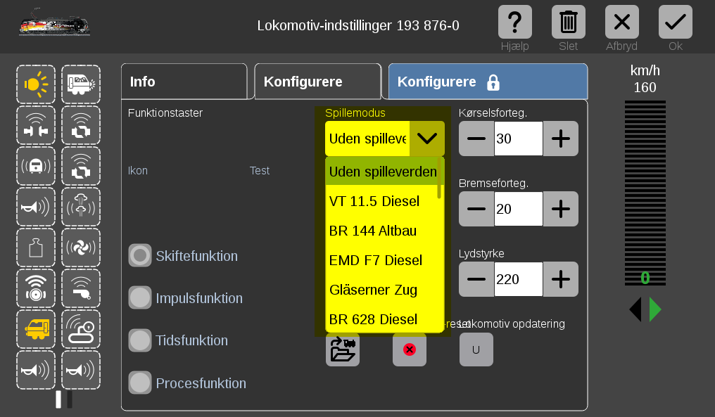

Du aktiverer Spielewelt for dit lokomotiv ved at redigere det, og vælge en passende førerstand under konfiguration af lokomotivet.

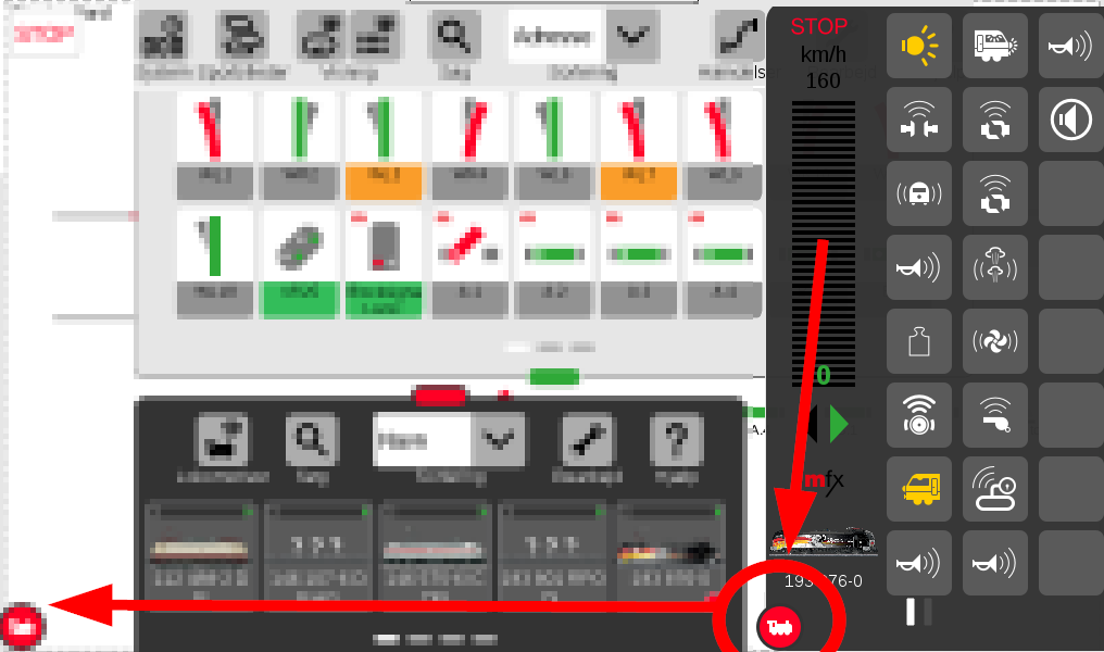

Du kommer ind i førerstanden ved at trække lokomotivets kolonne helt over til den modsatte side af skærmen.

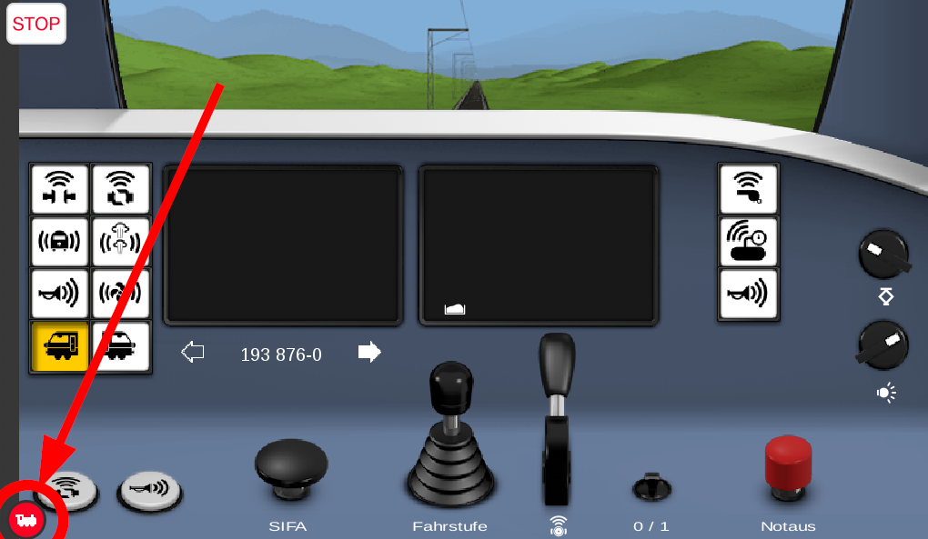

Når du vil ud af førerstanden igen, så trykker du blot på lokomotivknappen nede i hjørnet.
Når førerstanden er aktiv vil din CS3's funktioner opføre sig anderledes. Drejeknapperne repræsenterer nu henholdsvis køretrin (venstre) og bremse (højre). Du styrer altså nu 100% det aktive lok med funktionstasterne. Simulationen betyder også, at et lokomotiv ikke bare starter ved at "gi' den gas". Så du skal nu rent faktisk bruge lidt tid på at starte dit lokomotiv.

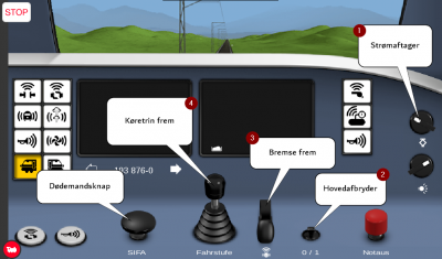

Her er en quick-guide til at starte et ellokomotiv.
1. Hæv strømaftageren. Uanfægtet om dit lokomotiv rent faktisk kan hæve sin strømaftager, så forventer simulationen at du i det mindste "lader som om". Så hæv strømaftageren.
2. Slut hovedafbryderen, så lokomotivet kan få strøm. Når du gør det, så tænder skærmene med information foran dig. Her kan du se aktuelle hastighed osv., samt fiktiv køreplan, hvis du har sådan en.
3. Løs bremsen, så toget kan bevæge sig.
4. Angiv køretrin med håndtaget, lokomotivet skulle nu gerne bevæge sig.
Du bestemmer retningen ved at trykke på pilene under skærmen til venstre. Andre førerstande har en retningsvælger. Det er lidt forskelligt.
Bemærk at dødemandsknappen er aktiv. Det er den der er markeret med "SIFA". Med jævne mellemrum vil du se at skærmen til højre viser "SIFA" og en nedtælling. Hvis du ikke trykker på SIFA-knappen, vil din CS3 efter nogle sekunder begynde at sige "SIFA, SIFA, SIFA" via den indbyggede højttaler. Reagerer du stadig ikke, vil toget standse automatisk.
Alt dette er jo kun til skæg og ballade. Du kan gå på opdagelse i førerstandene, og se hvilke du synes der passer til dit lokomotiv. Der er tre generelle førerstande (El-, diesel- og damplokomotiv). Disse passer på alt, men der er også specifikke førerstande til et væld af lokomotivtyper.
Førerstandene er med vilje karikerede, så de på den bedst mulige måde skaber en form for realisme, men også sørger for at det trods alt er sjovt at have med at gøre.

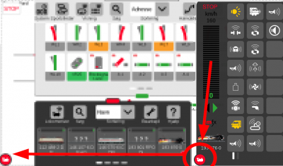

Indlæg: 5474
Re: CS3 - 1.4.0 - Nye funktioner

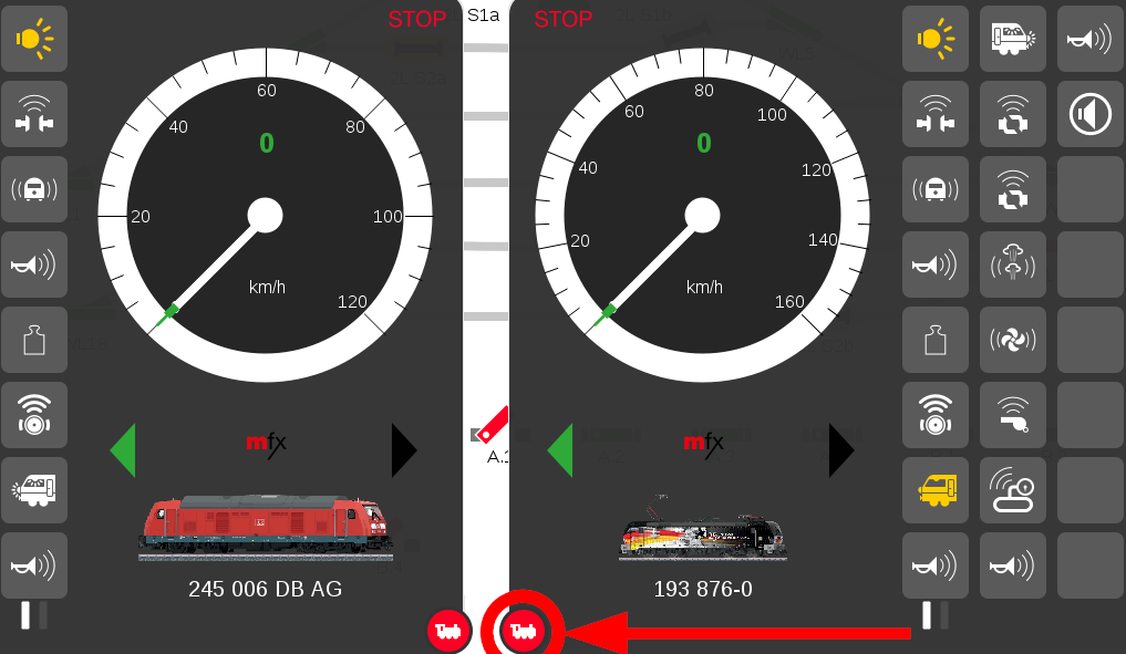

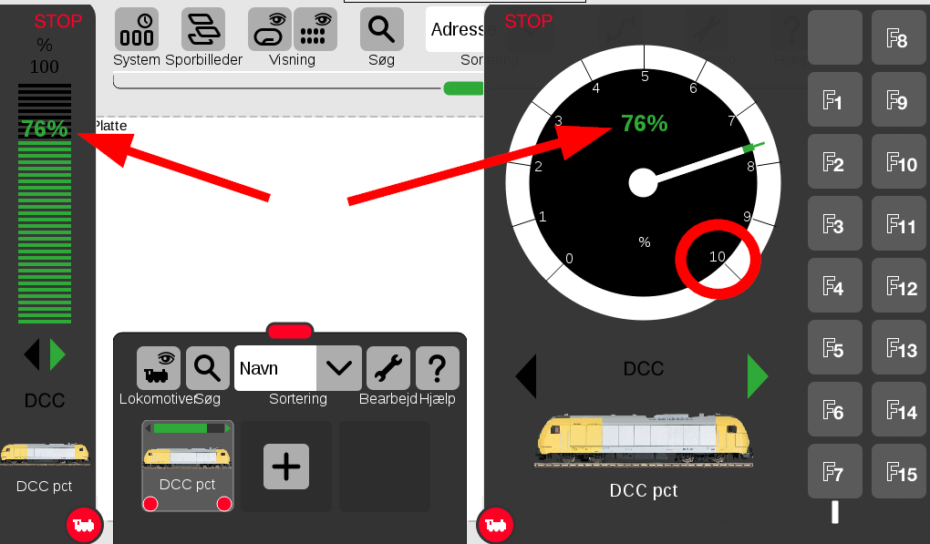

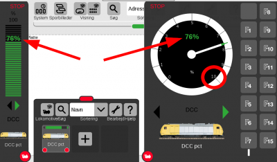

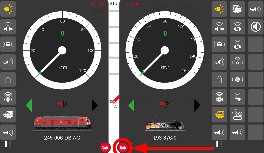

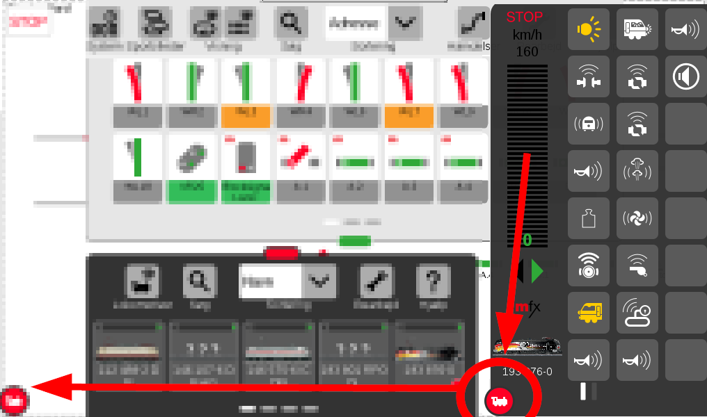

Speedometer

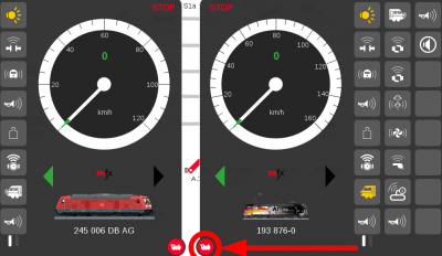

Jeg tror det vil glæde mange at speedometret fra CS2 nu er tilbage. 🙂
Du får vist speedometret ved at trække lokomotivets kolonne halvvejs over skærmen.
Du kan styre togets hastighed ved at røre ved speedometret.

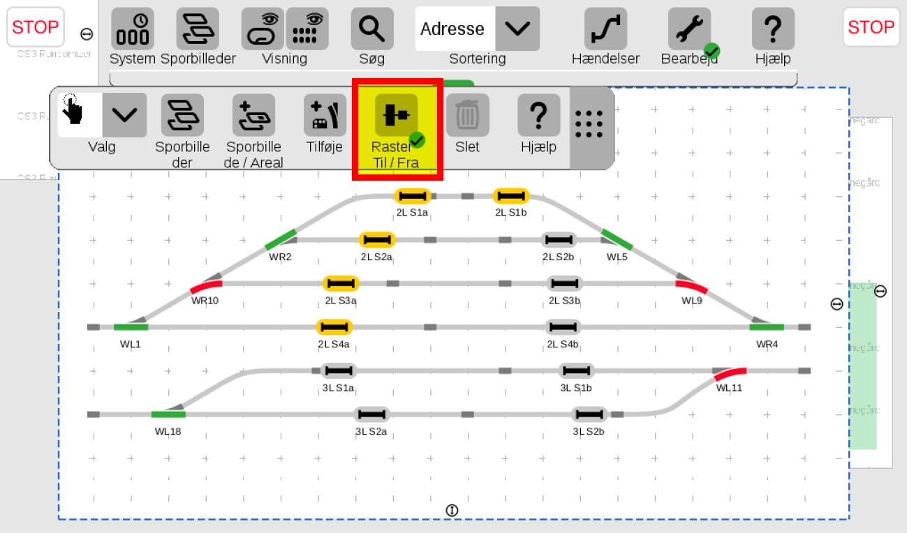

Sporplaner

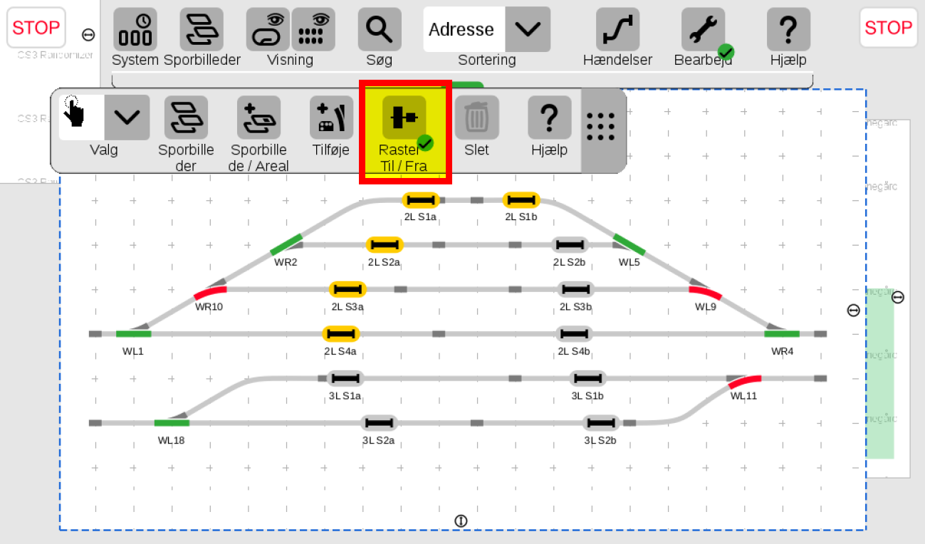

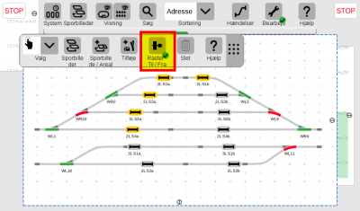

Der er kommet "snap to grid" når du bygger sporplaner. Det betyder at elementerne vil rette sig efter et virtuelt gitter. Dette betyder at det nu er 100 gange nemmere at bygge lige strækninger.
Tiden er altså forbi hvor du bruger timer på at rette en tåbelig lille detalje for at få den lige strækning du helst gerne vil have.
Du kan justere hvor stort gitteret er i systemindstillingerne, men standardværdierne burde være gode nok til de fleste.

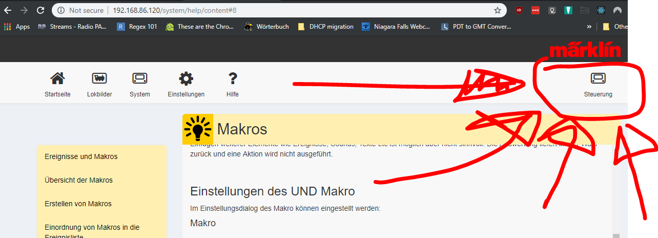

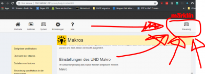

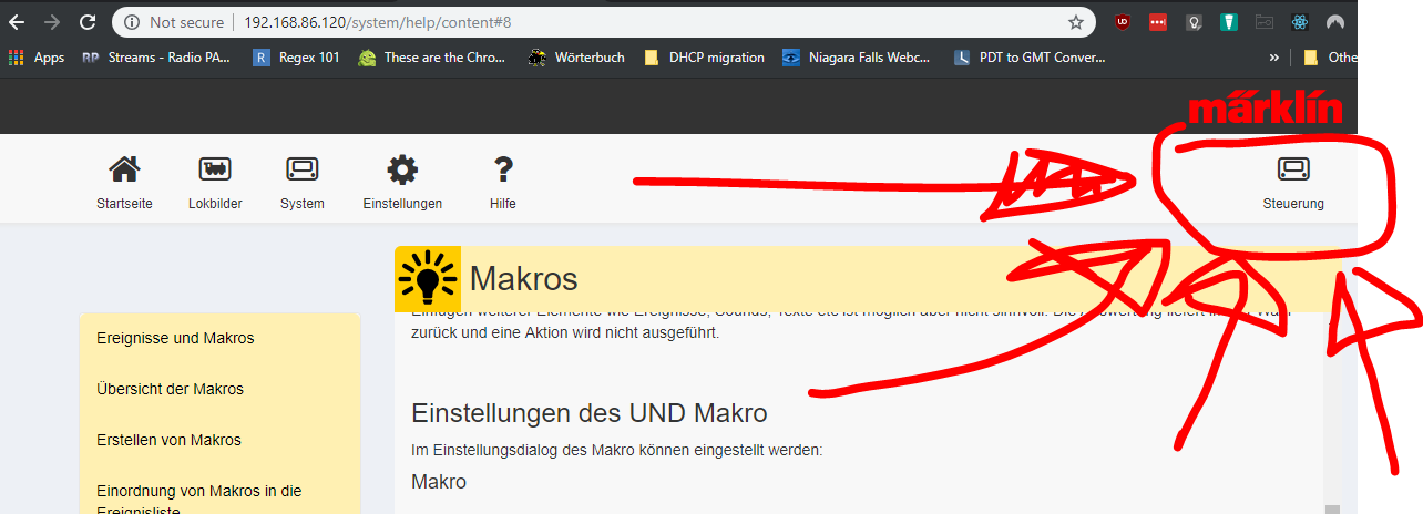

Din CS3 skal være koblet til dit hjemmenetværk. Så vil du se, under systemindstillinger, at den har en ip-adresse (menupunktet IP). Tast den ip-adresse ind i adresselinjen på en vilkårlig browser. På din iPad er det formentlig Safari.
Nu vil du se CS3'erens web-interface. Her kan du vælge knappen "Steuerung" (eller hvad den nu hedder, det er lidt forskelligt afhængig af sprog). Den ligner en CS3.
Tryk på den, du skal måske acceptere en licensbetingelse, men herefter vil du kunne se dine sporplaner, styre dine tog, sporskifter osv.
Du kan fra din Safari browser oprette et link på skrivebordet på din iPad, så du kan starte siden som en app næste gang.
Du kan tilgå det fra nyeste version af alle browsere (Chrome, Firefox, Safari, Edge osv.) på alle typer af enheder. Det virker såmend også i Internet Explorer, men det varer formentlig ikke ved, så lad være med at bruge den.

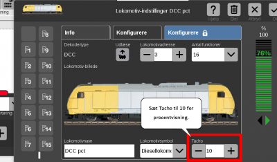

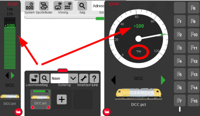

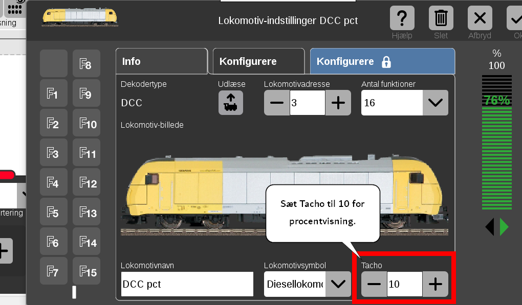

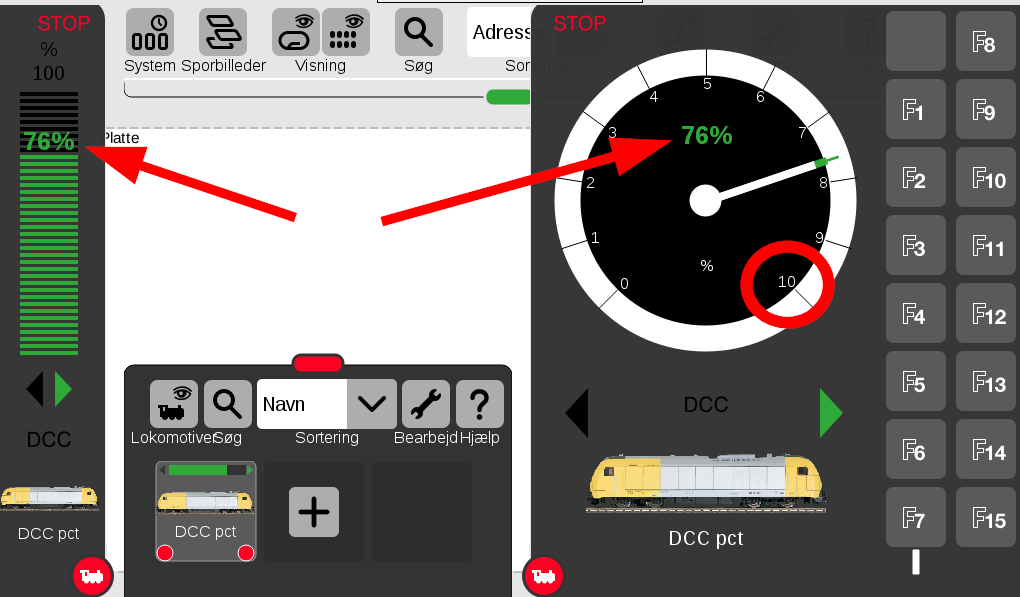

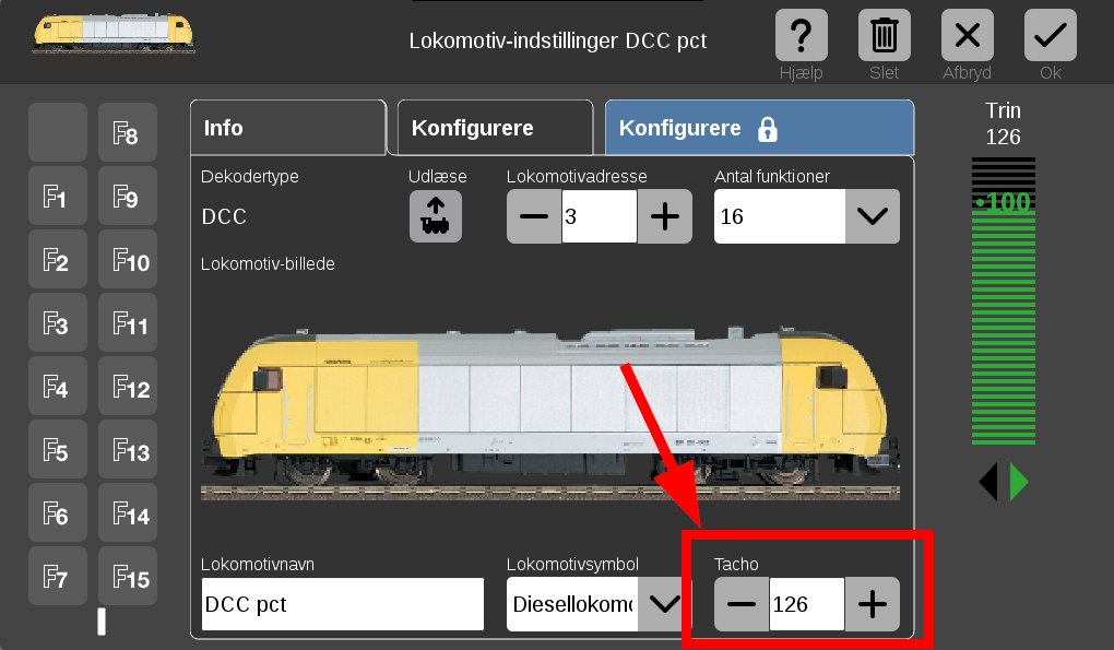

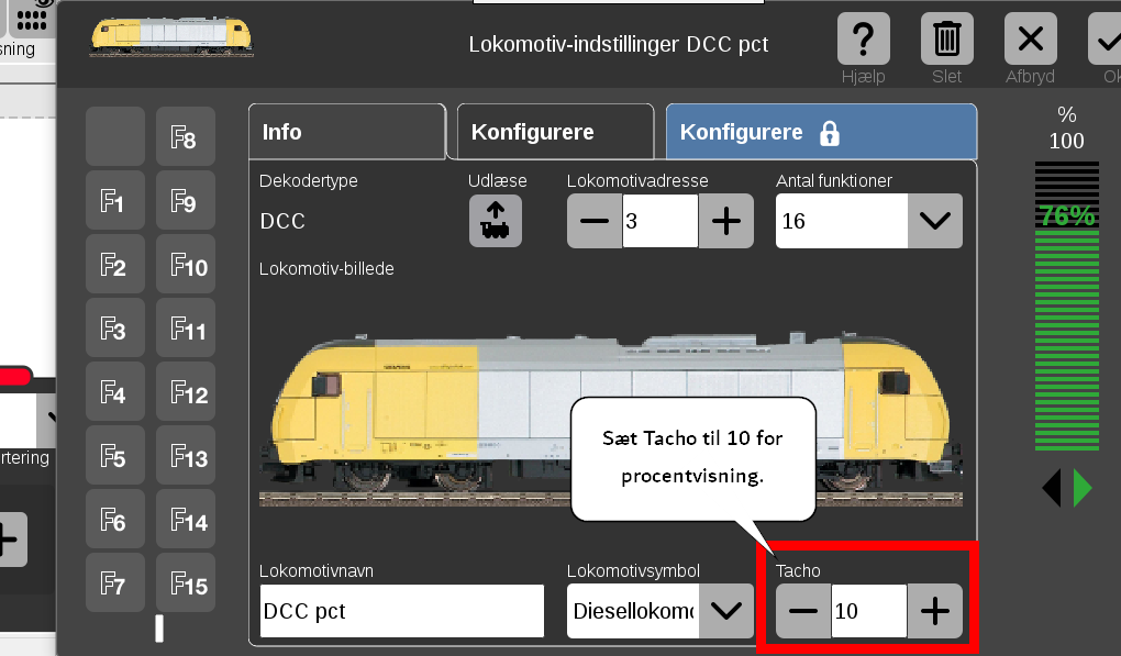

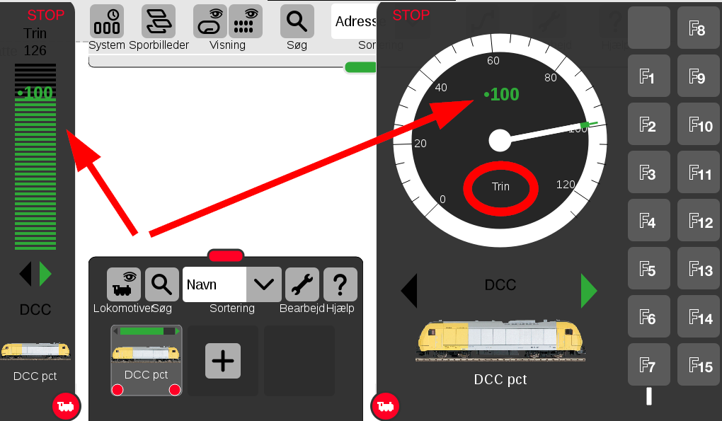

Speedometer - yderligere funktioner

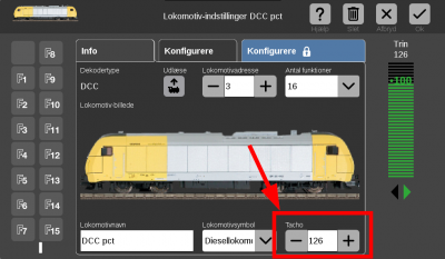

Ud over speedometret selv, er der en række yderligere forbedringer til visning af hastighed.
Du kan nu selv vælge om du vil have vist
- Køretrin
- Procent
- km/h

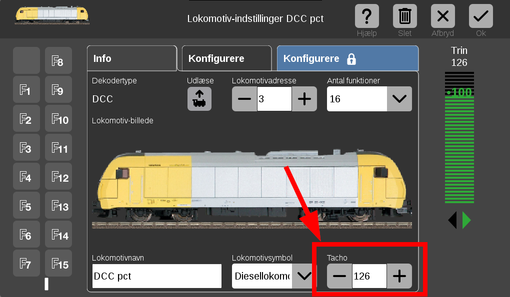

Du styrer det ved at sætte Tacho til forudbestemte værdier.
Sættes Tacho til 10 vises hastigheden i procent.
Du sætter Tacho under egenskaberne for lokomotivet.

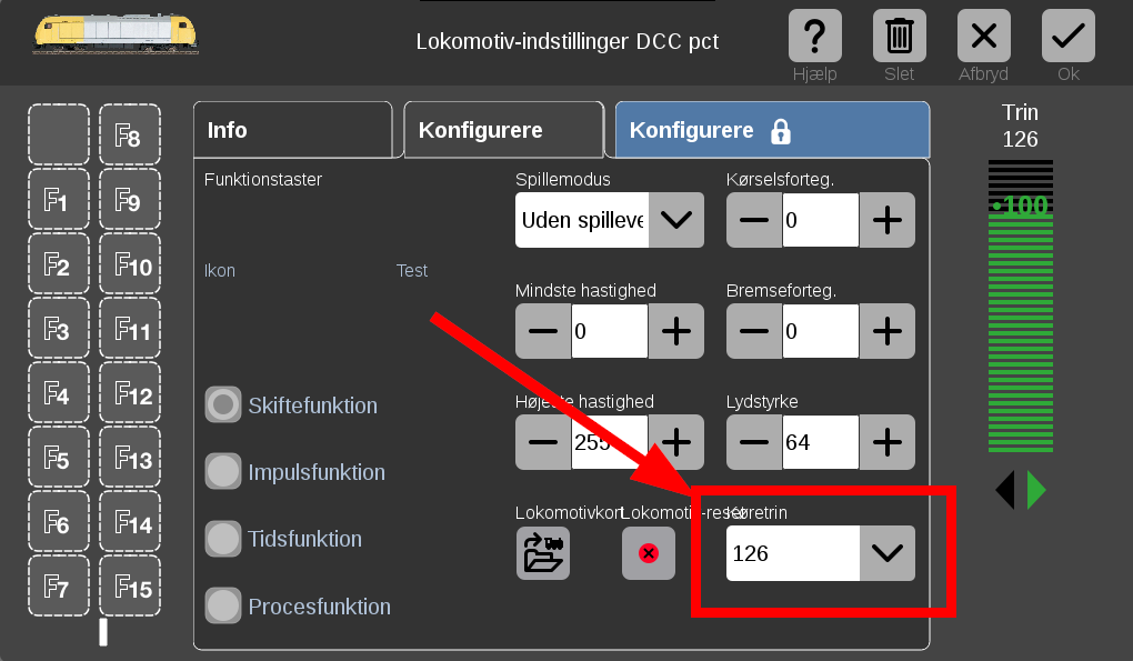

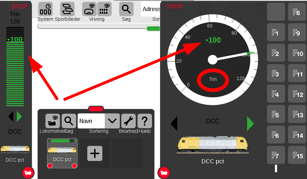

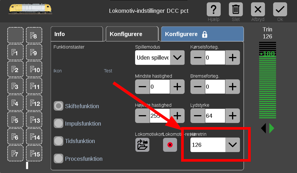

Sætter du Tacho til antal køretrin (bestemt af dekoderen) vises aktuelle køretrin i stedet. Du finder antal køretrin for DCC under konfiguration af lokomotivet. For de andre dekodertyper er køretrinnene fastlagte (mfx = 126, MM = 14).
For DCC kan du vælge antal køretrin under konfiguration af lokomotivet.
Nu vises antal køretrin i stedet. I alle andre tilfælde vil systemet vise km/t.
Har du et lokomotiv der kan køre 10 km/t, 14 km/t, 28 km/t eller 126 km/t, så vil du opleve at speedometret altså viser enten procent eller køretrin, hvis du sætter Tacho til en af disse værdier. For at komme omkring det, skal du sætte speedometret til enten 1 lavere eller 1 højere.
Det er formentlig perifere tilfælde, hvor det bliver et reelt problem, men det kan altså blive aktuelt.

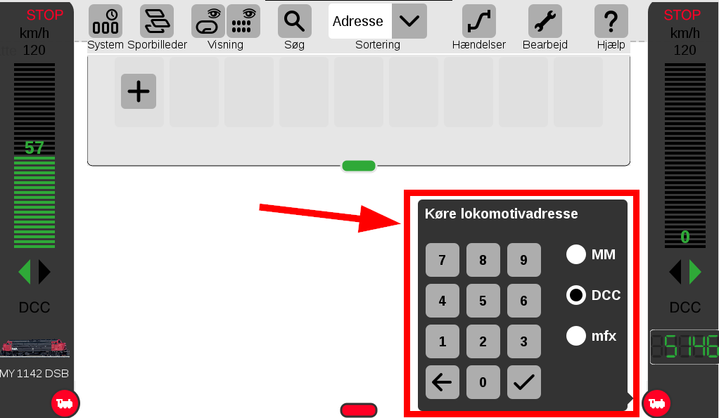

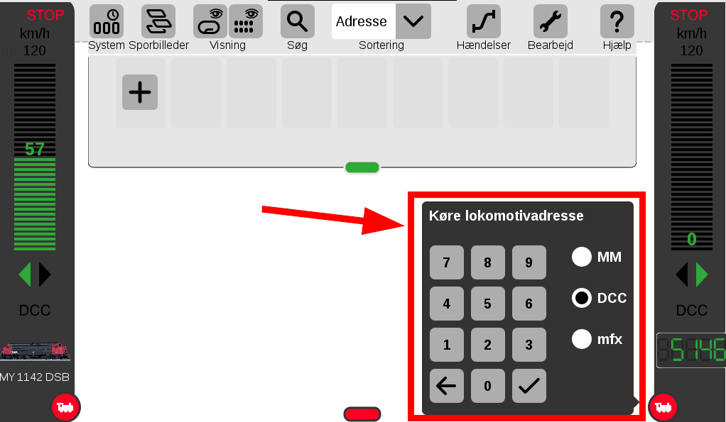

Ciffer 7 i lokomotivvælgeren.

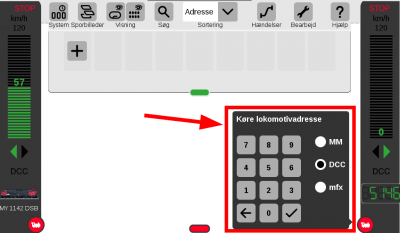

Hvis du benytter adressestyring, altså indtaster dekoderens adresse, til at styre lokomotiverne. Så er ciffer 7 ikke længere omkranset af en hvid ring. Dette gav lidt forvirring, og problemet er nu væk.

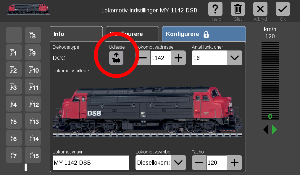

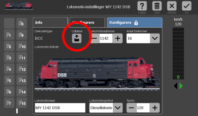

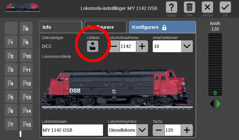

Udlæsning af dekoderens adresse ved DCC.
Det er nu igen muligt at udlæse dekoderens adresse ved DCC. En ændring i mfx-tilmeldingen gjorde at denne funktion desværre var hoppet af.
Bemærk! Du skal stadig oprette et lokomotiv, før du kan udlæse adressen. Opret f.eks. et lokomototiv med adressen 3, og gem det. Rediger herefter lokomotivet og udlæse den egentlige adresse. Det er ikke nødvendigt at kende adressen på forhånd, for at kunne oprette et lokomotiv.

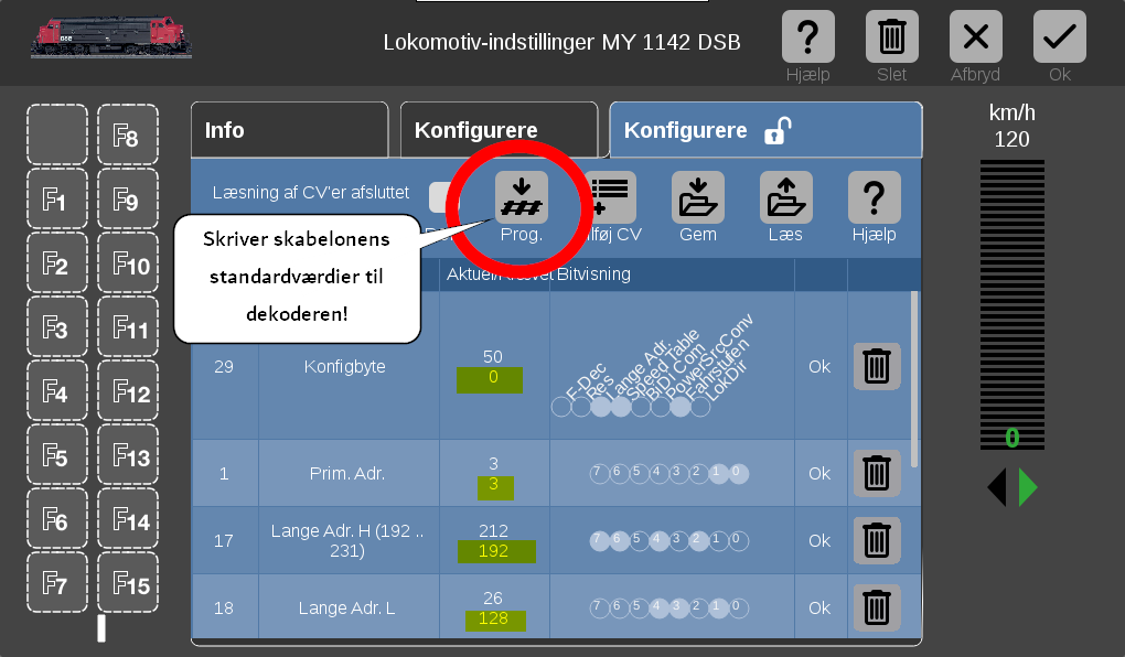

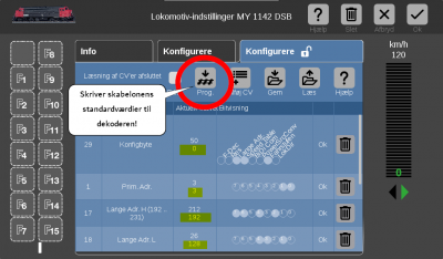

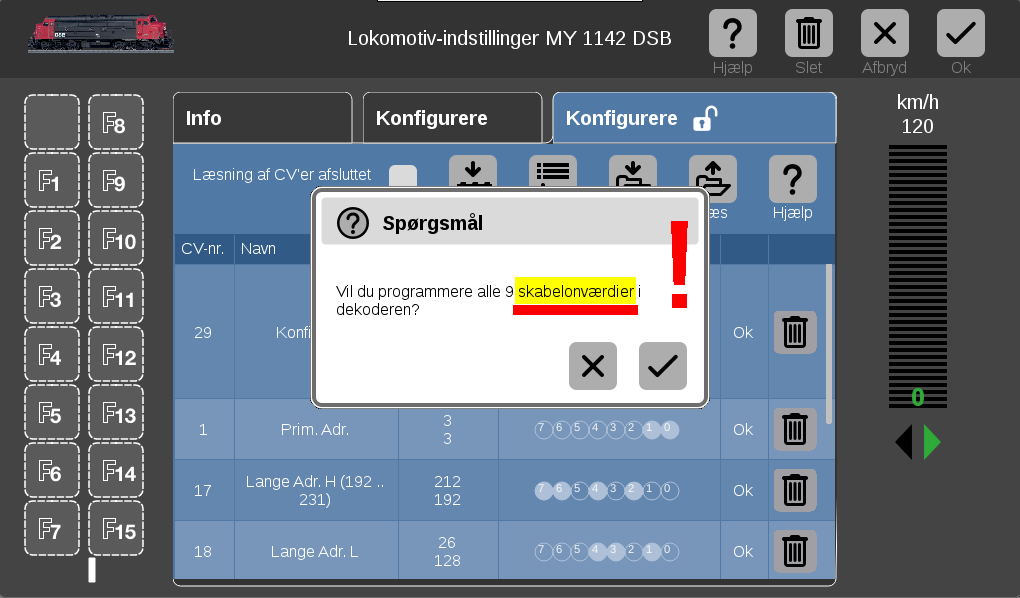

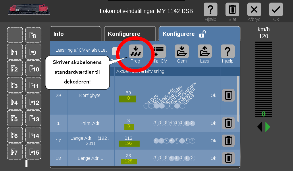

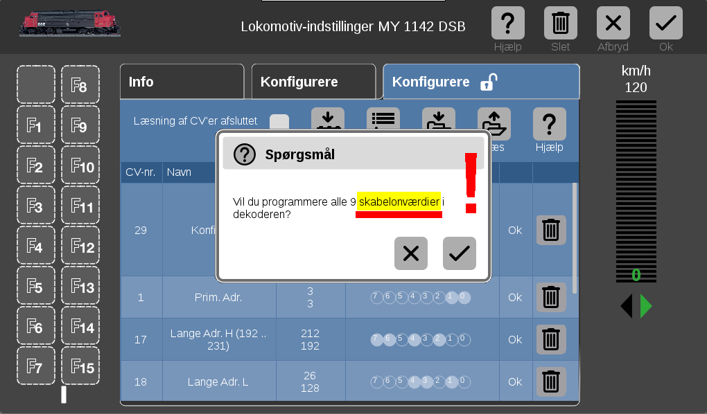

DCC programmering med skabelon
Ved tryk på "skrivning af skabelon-værdier"-knappen under DCC programmering spørges nu om du er sikker på, at det er det du vil gøre. Grunden er at mange troede, at knappen var til at skrive de aktuelle værdier til dekoderen. Knappen er til at resette dekoderen til de værdier der står i skabelonen. Dette kan stadig synes ulogisk, derfor stiller en dialog nu spørgsmål ved handlingen, så du har en mulighed for at fortryde den.
Generelt ved programmering af CV værdier: Disse skrives automatisk ved ændring. Det er altså ikke nødvendigt at trykke på knapper. Lokomotivet skal være på programmeringssporet under hele seancen.

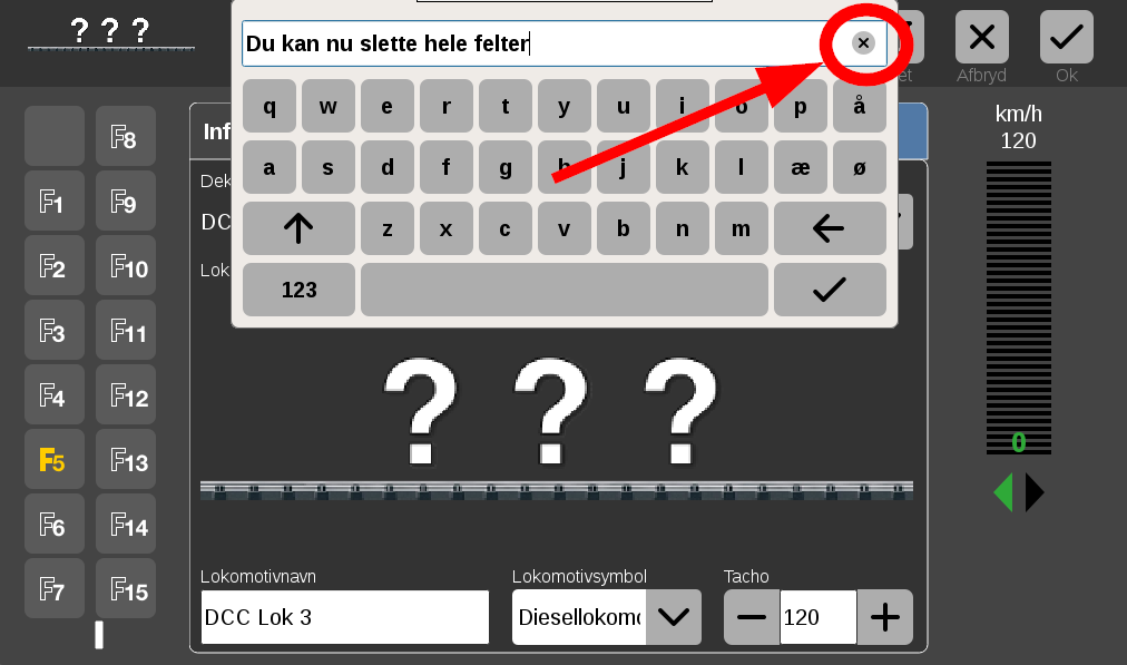

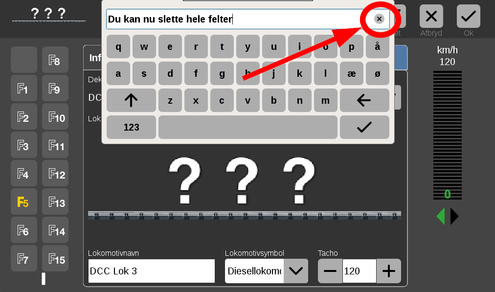

Slet hele tekster i indtastningsfelter
Tidligere kunne det være omstændigt at slette længere tekster i indtastningsfelter, da dette foregik et bogstav ad gangen. Dette er nu ændret, så du med et tryk på en knap kan gøre det.

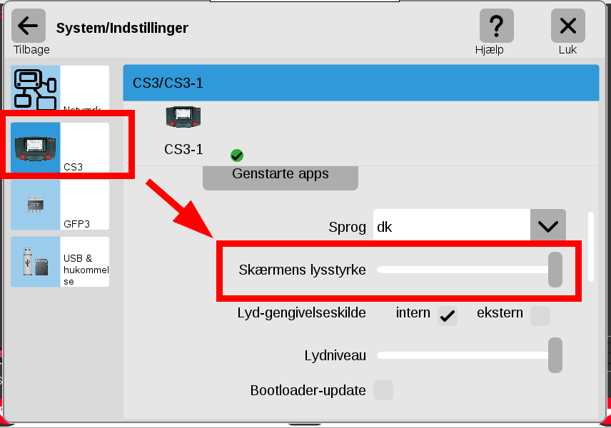

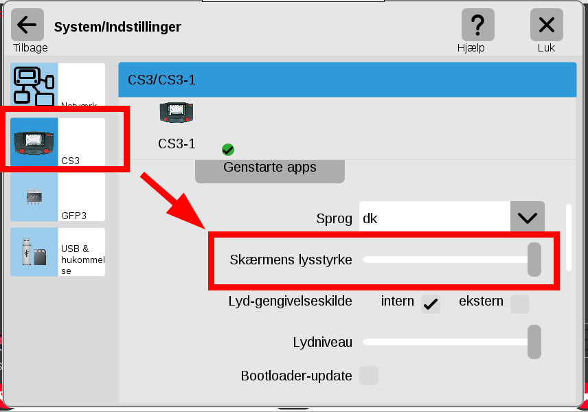

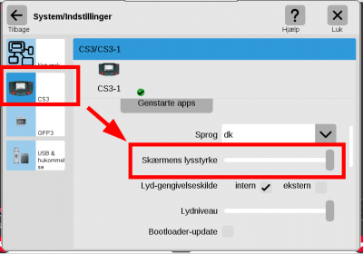

Lysstyrken på stoptasten kan nu sættes sammen med lysstyrken af displayet
Hvis du reducerer lysstyrken på displayet, så reducerer du nu også lysstyrken på dioderne i stoptasten.
