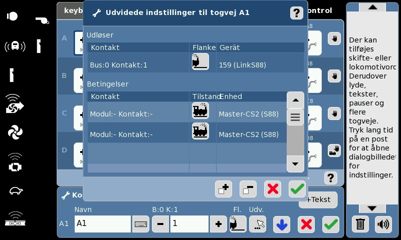

Udvidede indstillinger i forbindelse med Märklin Link s88
Indlæg af jhcn » 01 mar 2016, 19:18
Hvad bruger man de to nederste muligheder til?
Altså ikke "Udløser", men "Betingelser"

Re: Udvidede indstillinger i forbindelse med Märklin Link s88
Indlæg af Søren » 01 mar 2016, 22:05
Betingelser er, som navnet antyder: Betingelser.
I CS2 er det betingelser for udførsel af opgaven. Dvs. du kan vælge at sige: Udfør denne rutine hvis port nr. 1 på tilbagemeldingsmodulet er besat, men kun på den "Betingelse" at port 2 og 3 også er besat.
Så basalt set: Du kan lade ting ske på baggrund af betingelser opfyldt andre steder.
F.eks. har jeg i min skyggebanegård lavet det sådan at et tog sendes afsted, når et nyt tog ankommer til skyggebanegården. Det sker dog kun på den betingelse, at sporet i udkørslen ikke er besat.

Hej Søren.
Hvis vi tager udgangspunkt i dit demoanlæg med en lille landstation med to spor og ønsker at indlægge nogle betingelser, hvorledes ser disse betingelser så ud:
Den simple: Der er et indkørselssignal, som skal vise RØDT, hvis begge spor er besat, ellers GRØNT.
Lidt mere avanceret: Indkørselssignalet viser RØDT hvis begge spor er besat, ellers GUL/GRØNT (indkørsel) hvis ét spor er ledigt og det indkommende tog skal stoppe ELLER kør igennem (to GRØNNE) hvis mindst ét spor er ledigt.
Kan du vise disse betingelser med skærmdump fra CS2.
Indlæg af Søren » 03 mar 2016, 13:29
Hej Torben
Jeg skal prøve at grave et eksempel frem når jeg kommer hjem.
Din første løsning: rød og grøn er ret simpel. Her laver du to memory-sekvenser for hvert spor.
Eksempel A:
For at signalet i spor 1 går på rødt, når spor et 1 er optaget, skal du oprette en memory sekvens der sætter signalet på rødt. I memory-sekvensen bestemmer du så, at den skal udføres når tilbagemeldingen i spor 1 bliver meldt optaget. Ingen betingelser nødvendige.
Det omvendte gør sig gældende for at stille signalet på grønt. En memory sekvens stiller signalet på grønt, og du lader den memory sekvens udføre hvis tilbagemeldingen i spor 1 bliver meldt ledigt. Igen, ingen betingelser nødvendige.
Med hensyn til dit andet spørgsmål, så skal jeg lige hjem og kigge på det.

Hej Søren.
Hvis vi nøjes med situationen, at begge spor er optaget og der kommer endnu et tog. hvorledes ser programmeringen så ud i CS2 ?
Altså:
"IF spor 1 optaget AND spor 2 optaget; THEN indkørsel= RØD ELSE indkørsel=GRØN"
Indlæg af Søren » 04 feb 2019, 12:24
Hey
Du kan ikke bygge en ELSE. I CS2 skal du bygge to memory der hver især klarer hvert udfald.
Så du skal i princippet tilføje to betingelser pr. memory som så håndterer det.
Indlæg af vectra » 04 feb 2019, 12:56
Tak.
Kan du evt eksemplificere med skærmdump af hvorledes betingelserne ser ud?
