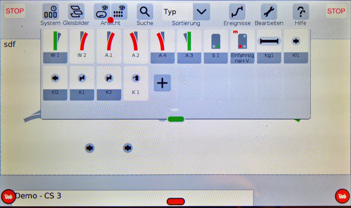

Som udgangspunkt skal du oprette dine S88 punkter, så de fremgår af listen af elementer til rådighed for sporplanerne. Jeg kalder den "Værktøjskassen". Det er den der kommer frem når du swiper ned fra oven. Her kan du trykke på "+" og tilføje et nyt S88 punkt. Du kan vælge om det skal være blokstrækning, kontaktspor, reedkontakt osv.Lyne Preben skrev:Er det evt. sådan at dette kun virker hvis der rent fysisk er en eller flere s88 moduler forbundet til CS3? Hvis det er tilfældet, så burde det nok fremgå af brugsanvisningen.
Her kan du se at kontakterne K1, K2 osv. ligger som elementer i værktøjskassen.

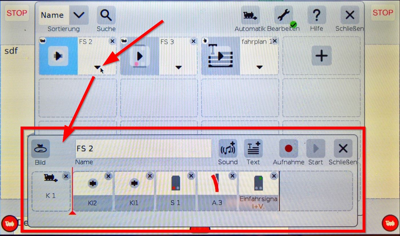

Når du har oprettet dit S88 punkt kan du trække det ud på din sporplan eller du kan trække det ind i et forløb. Den første plads i forløbet (den med de stiplede linjer) er den udslagsgivende S88 kontakt.

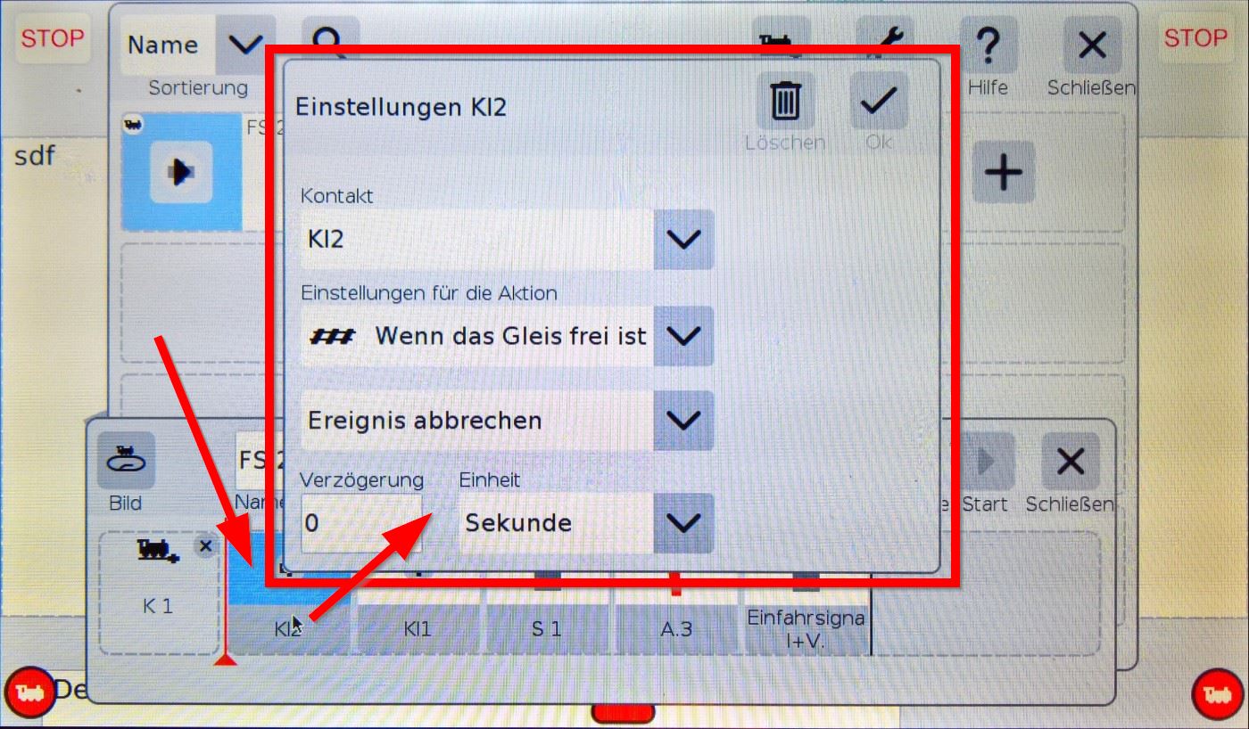

Hvis du ønsker at flere kontakter skal være udslagsgivende for om et forløb afvikles eller ej, så kan du lade de kontakter være de første i listen og herefter trykke på hver enkelt kontakt med fingeren og få vinduet med indstillinger frem. Her kan du vælge om forløbet skal fortsætte hvis kontakten er enten besat eller ledig. Du kan også vælge at forløbet skal afvente at kontakten skifter status. Dette kan være praktisk i nogle situationer, da de forskellige forløb kan vente på hinanden. Det er nyt i CS3.
