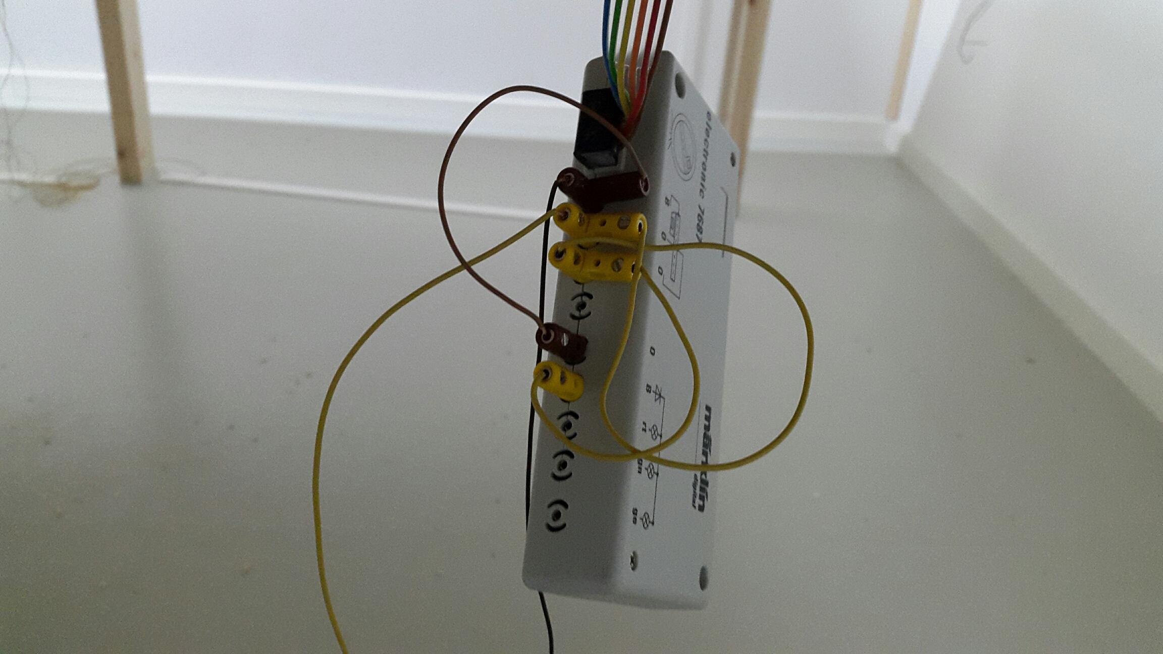

Så er den gal igen, jeg har fået købt en drejeskive, samt 7687 Digital decoder.
Jeg have håbet det var lige til men men.
Intet sker.
Jeg har stillet drejeskiven udfor mit indgangsspor.
Givet den adressen 15.
Sat Ledningerne i B-B-0-0-0, de sidste to B-0 er vel kun til andet formål.
Sat stikket i.
Ingen reaktion.
Venligst hjælp.

Er der spænding til toget, når det står på drejeskiven?
I manualen til 7687 er der vist, at der skal tilsluttes banestrøm til alle klemmer 'B' og skinne til klemmerne '0'

Re: Drejeskive
Hej.
Jeg har ikke målt om der er strøm på, men det går jeg udfra da toget kører.
Drejeskiven hedder 7286.

Re: Drejeskive

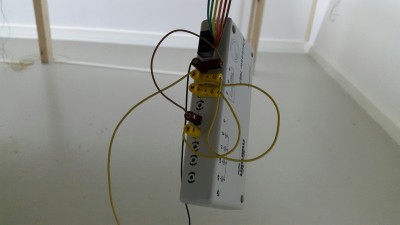

Hej John
Tag lige et billede af dekoderen, med ledninger sluttet til.
Har du sat kontrollamper til?

Re: Drejeskive
Prøv lige at sæt 0 og B i rigtigt hvor der kun er to stik.
Ændrer det noget?
Ellers vil jeg anbefale dig at sætte kontrollamper til......
Ændrer det noget?

Re: Drejeskive
Jeg har lige byttet ledningerne om, de to yderste til højre, derefter kørte skiven et hak! :)

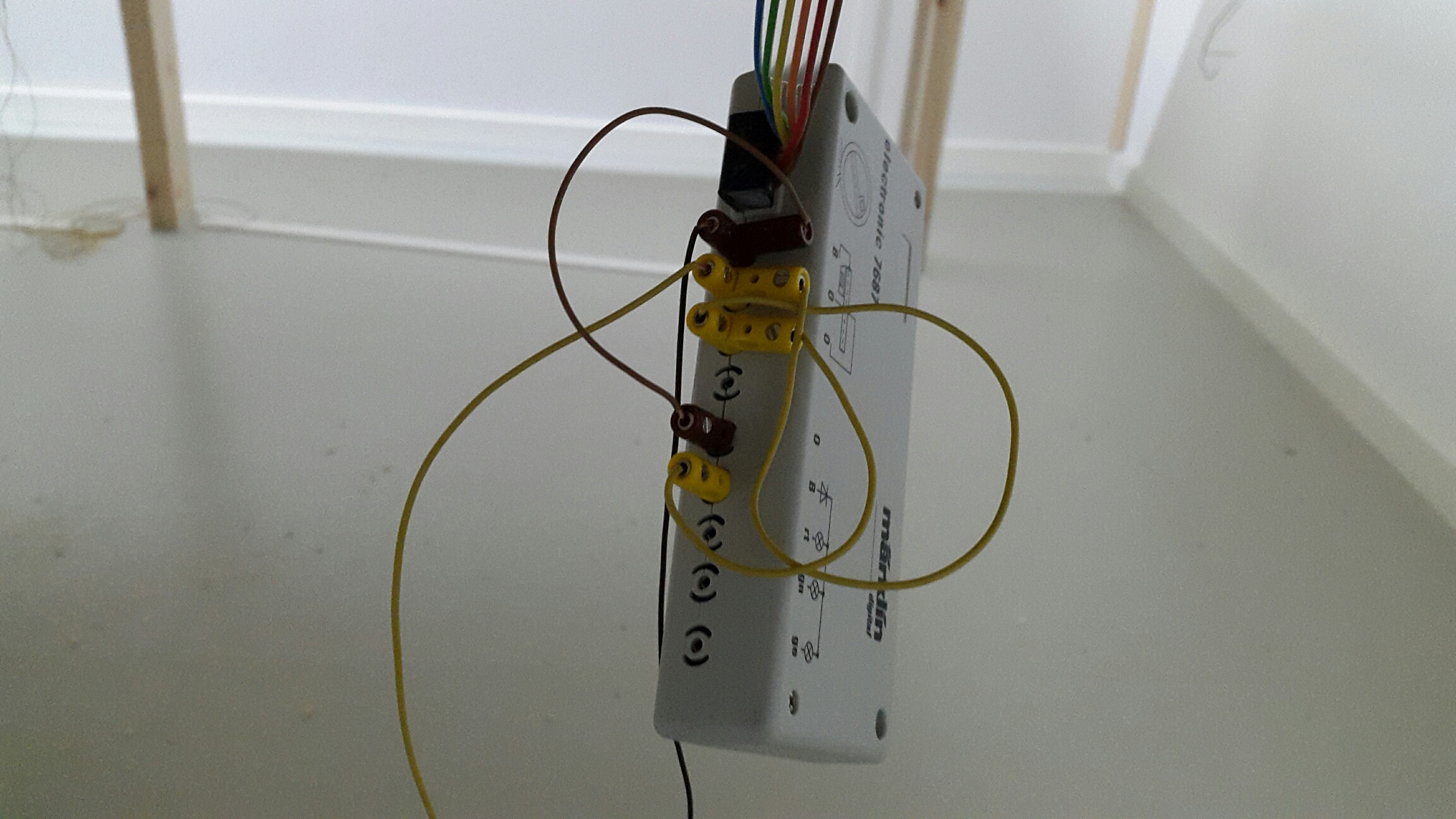

Re: Drejeskive
Hej.
Så har jeg fået lagt lamper på.
GN lampen lyser konstant og blinker når jeg trykker på spring et enkelt spor tilbage.
Når jeg starter min CS3 giver den en lyd fra sig.
MVH
John :)

Re: Drejeskive
Hej.
Nu drejer skiven rundt hele tiden, ge lampen blinker hele tiden.
Der er lys i gn lampen konstant.
Det driller lidt - hjælp.
MVH
John :)
