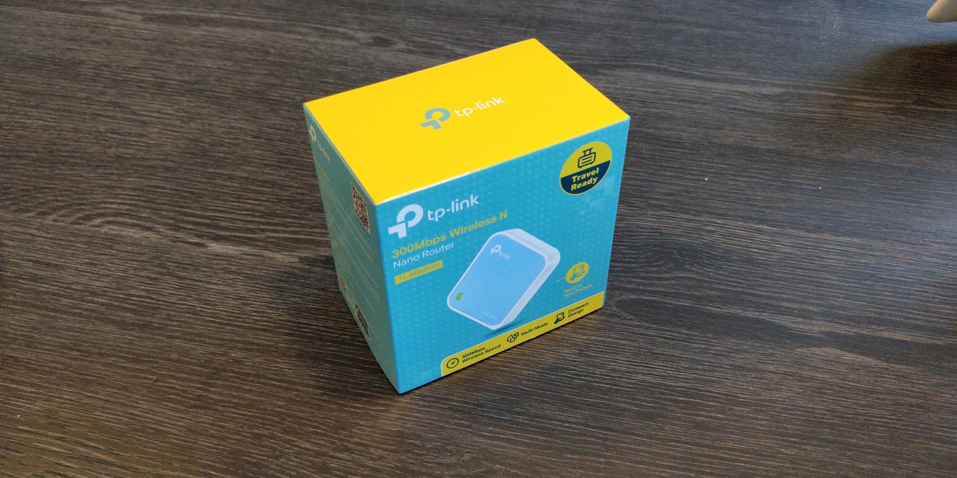

Der skal vel bruges en TP mano router pr CS3+? Har 2 stk. CS3+ jeg vil sætte op i master/slave mode, uden at skulle have ethernet kabel frem og tilbage til min router.
Ser fre m til dit svar.
Indlæg: 4662
Re: Märklin Central Station 3 med indbygget Wi-Fi...
Yes én TP nano pr. CS3. TP nano agerer Wi-Fi enhed for enheder uden eget Wi-Fi. For at det kan fungere, skal man bruge én pr. enhed.

Din CS2, dit smart tv, alt hvad der har et netstik. Der er ingen hokus pokus. Dimsen et designet til at gøre enheder uden Wi-Fi til Wi-Fi enheder.

Blot til behagelig info. TP-Link Nano kan for tiden (juli 2019) købes for ca. 165 kr. (prisen varierer lidt) hos Proshop.
https://www.proshop.dk/Router-firewall/ ... 1n/2494308
Jeg har købt en mere, så jeg ikke skal flytte den eksisterende mellem min CS2 og CS3.
De aktuelle Nano'er har hardware version 4.0, så du kan med fordel opgradere den til den firmware der udkom i foråret 2019. Nano'en bliver leveret med 2017 firmware.

Jeg har købt en nano router TP-Link TL-WR802N og prøvet at gøre som Søren har beskrevet. Men jeg kan ikke få det at fungere. Når jeg følger vejledningen med opsætningen er jeg ikke helt sikker hvilke IP adresser jeg skal d, hvis nogle. Og når jeg så tilslutter den min CS3 Plus central, om der er noget jeg skal ændre på CS3 Plus centralen.
Jeg er ikke særlig skarp med hensyn til netværk, så det vil være rart, hvis der kunne eventuelt ligges nogle skærmdump ind på siden. Jeg ville gerne have det til at fungere.
V.h. Jens
Indlæg: 3763
Hej Jens
Hvor langt kommer du?
Søren skrev nedenstående 7 trin, kom du gennem dem?
Sådan gør du!
1. Find kortet med adgangskoden til routerens trådløse netværk. Kortet ligger løst i kassen.
2. Sæt strøm til routeren og forbind din pc til routerens trådløse netværk.
3. Gå ind på adressen http://tplinkwifi.net/ (routerens administrationsside).
4. Log på med standard brugernavn og adgangskoden (disse står også på kortet fra kassen).
5. Vælg Quick Setup og vælg "Client Mode" følg herefter guiden på skærmen. Når du er færdig vil routeren genstarte.
6. Forbind din Central Station til routeren med det medfølgende netværkskabel.
7. Færdig! Din Central Station er nu trådløst forbundet til dit hjemmenetværk.
