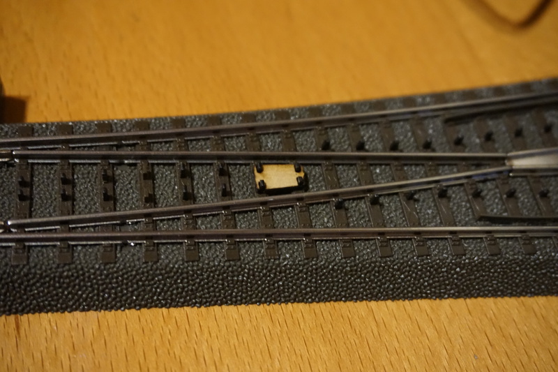

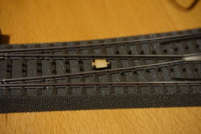

Anders har ret, det er meget muligt at det også er hjulene som rører ved midterkontakten i nærheden af hjertestykket. Dette er også et problem med nogle lokomotiver på C-sporet. Her findes der løsninger hvor man sætter isolatorer ned over midterlederen, så hjulene ikke kan ramme dem.
Fra denne tråd på Stummi: https://stummiforum.de/viewtopic.php?t=96352&start=1425

Jeg fik fjernet problemet ved at justere på slæbeskoen på vognen. Justerede den opad, så den ikke sad så hårdt på midterlederen.
Kan dog konstatere ved at anvende et multimeter - at alle mine (alle Märklin?) sporskifter giver en lille kortslutning, ultrakort hver gang en slæbesko passerer.
Vil studere den med isolatoren fra Stummi's forum - det kunne være det fjernede alle kortslutninger.....
