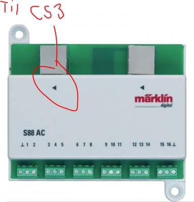

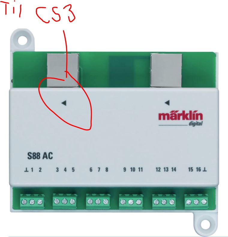

Hej Søren,
Jeg kigger forbii Rødovre, da jeg har lidt udfordringer med at få min CS3 + til at se min S88 AC (60881) via RJ45 kabel. Her er vejledningen ikke helt god Eller jeg er dårlig til at læse den 8-) :-)

Hej Ulrik
Det bliver hyggeligt. Jeg glæder mig.
Som en lille test kan du lige se om du har forbundet netværkskablerne korrekt, det er måske omvendt af hvad du forventer, men den her tegning plejer at hjælpe:
Samtidig skal du kontrollere at du har forbundet kablet korrekt til din CS3. Jeg ved godt, at det er et lidt kontroversielt spørgsmål, men har du forbundet din S88 AC til den hvide port under din CS3 og ikke til netværksporten i portpanelet bag på? Det er set før.

Alt er tilsluttet som beskrevet. Vi ses.

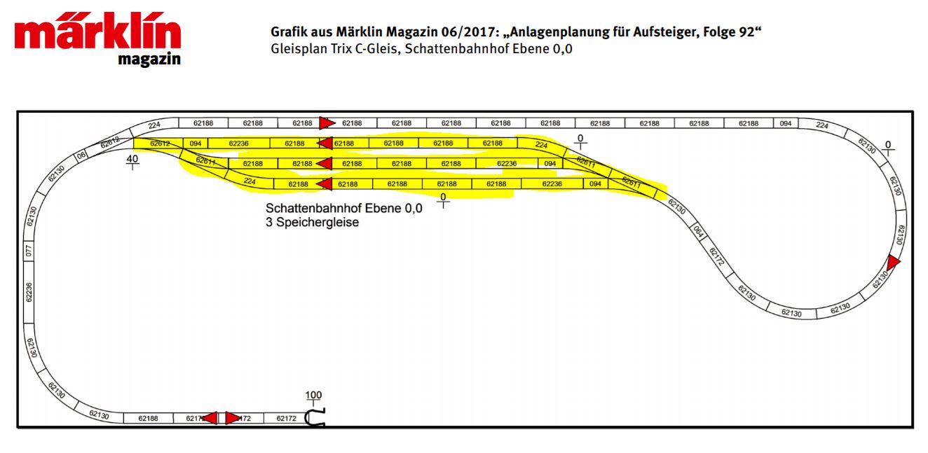

Spændende tråd.
Men hvordan kan man lave alle spor lige lange på en rist?

- Indlæg: 5231
Re: Digital skyggebanegård.
En måde er at benytte samme type sporskifte (venstre eller højre) i hver ende. Så får du automatisk lige lange spor.
Se eksemplet her fra Märklin Magazin nr. 6/2017, hvor skyggebanegården indeholder lige lange spor.

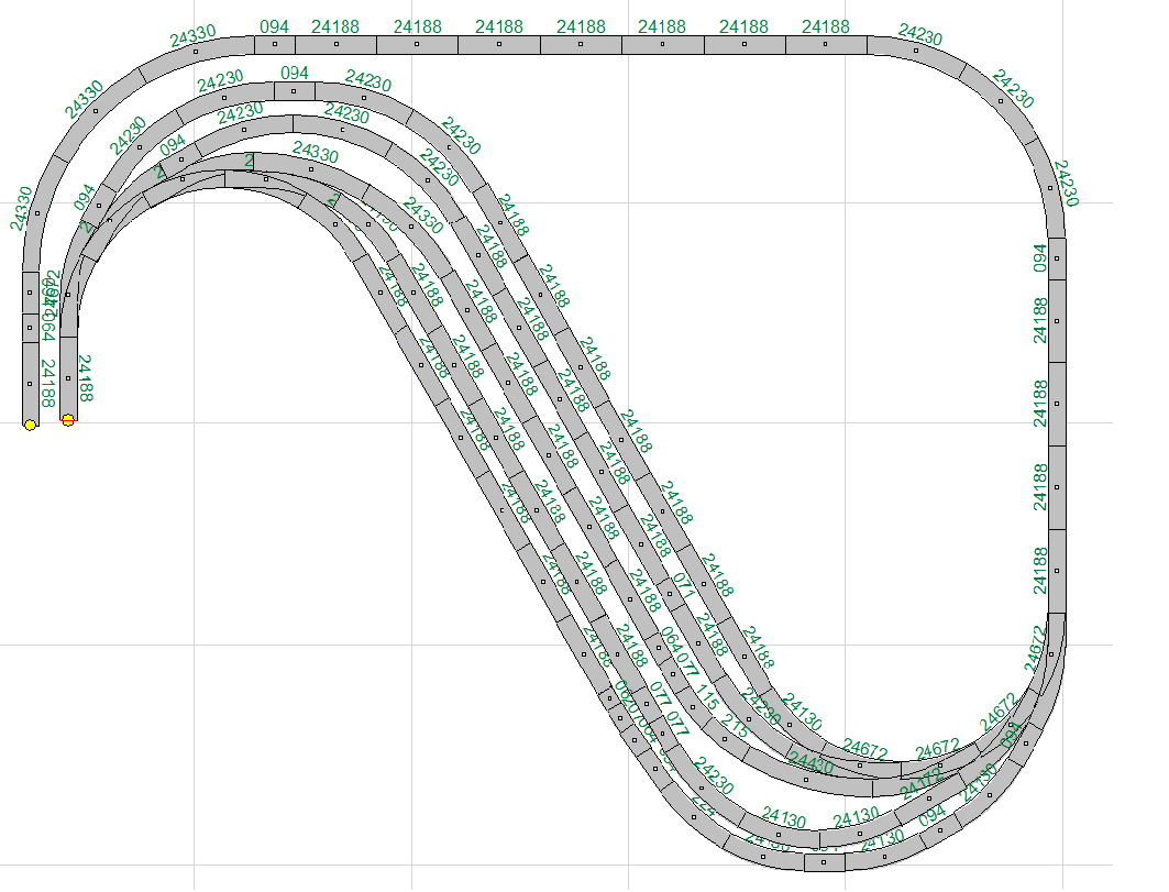

Måske til inspiration for andre - vedr. sporlægning i skjultbanegård. Jeg har valgt denne løsning - (märklin C-skinner) den giver pænt lange spor - dog er spor 3 det korteste - men giver alligevel en mulighed for pænt lange tog. En mulighed hvis man som mig - ikke har så meget plads. Der er dog en ulempe - og det er at togene kommer til at holde forskudt - og ikke pænt ved siden af hinanden.
- Indlæg: 4487
At de holder forskudt, øger bare overskueligheden.
Havde jeg muligheden for at "holde forskudt", på alle opstillinger gjorde jeg det, frem for som i dag, hvor de holder parallelt. Vores korttogsopstilling, hvor tog holder meget på skrå, er langt mere overskuelig med sine 21 spor end de andre med 8 spor, hvor tog "gemmer sig" bag hinanden.
Spændene ser det ud.
Jeg har et område som hedder L=4750mm x B=2130mm
Det burde være et fint område at lave en plan med skrå rist.
Mvh. Knud
Hej Rheingold.
Har du en stykliste eller en link til hvor jeg bedre kan se rummene på skinnerne?
