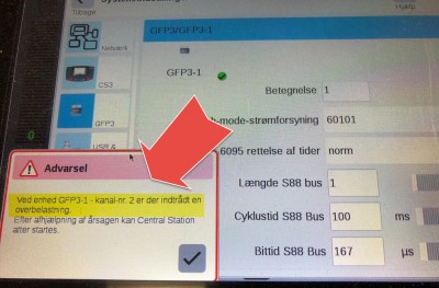

Hej Søren,
Jeg har lidt udfordringer med at tolke denne fejl. Kan du oversætte ?
Det er her jeg har min S88 AC

Re: Fejl på GFP-1 ( CS3 )
Hej Ulrik
Det betyder at der er en kortslutning et sted. Enten på programmeringssporet eller på anlægget.
Har du en sådan?
...og benytter du virkelig en 60101 strømforsyning til H0?
Har du en sådan?
Hejsa,
Umiddelbart er der ikke nogen kortslutning. Tager jeg RJ45 kablet af, så kører alt. Og jeg får ikke nogen fejlmeddelse.
Ja, jeg anvender 60101 på mit H0 anlæg og har gjort det helt tilbage til CS2 tiden. Min Ringkabling rundt under anlægget er på 0,75 - 1,00 mm tråd. Dette for at undgå for problemer.
De bedste toghilsner
Ulrik
Ulrik
Hej Ulrik
Prøv at beskriv, hvordan du har koblet tingene sammen. Sådan mere bestemt omkring RJ45 kabel og S88.
Det er fint. Prøv som Klaus skriver, at beskrive dit S88 setup. Kan RJ45 stikket f.eks. sidde i hvis anlægget er koblet fra?Marklin4me skrev: ↑19 mar 2018, 22:26Ja, jeg anvender 60101 på mit H0 anlæg og har gjort det helt tilbage til CS2 tiden. Min Ringkabling rundt under anlægget er på 0,75 - 1,00 mm tråd. Dette for at undgå for problemer.
er den brune og røde ledning forbundet korrekt mellem skinnerne og CS3+ ?
Hvor har du forbundet "stel-ledningen" på S88 AC ?
Det burde bare virke uden problemer; det gør det her.
Mvh Per
Mvh Per
Hej Per,
Ja, Rød og brun er sat rigtigt. Når RJ45 er taget af kører alle tog på banen perfekt.
Steel er taget fra banen!
Hej Søren og Claus
Jeg har sat RJ 45 kablet på set for oven og ned på S88 hvor RJ45 connection er øverst i den venstre RJ-45 connection.
Prøver - at koble banestrøm fra i aften.
Hej Søren og Claus
Hvad hvis du ikke har nogen ledninger men kun rj45 kabel i din s88?? Og hvad for ledninger har du ellers i din s88??
