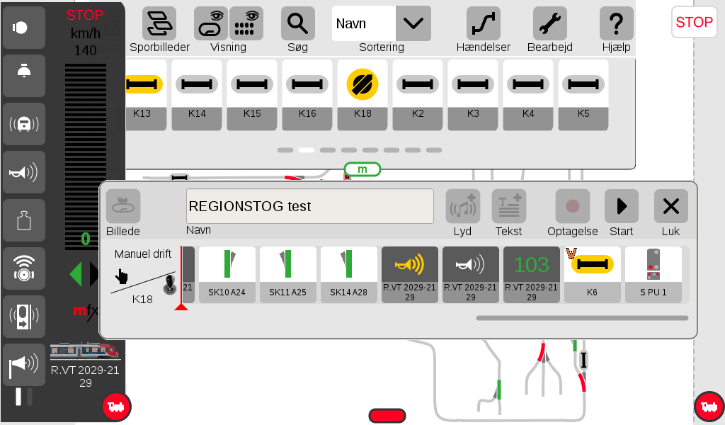

CS3
Som nævnt er opgaven at få kontrolkontakt der forhindrer andre tog end det i hændelsen som passerer f.eks. en kontaktskinne ikke aktiverer hændelsen.
Jeg har uden held forsøgt forskellige muligheder men tilsyneladende er der noget jeg ikke forstår. :)
Der er oprettet en kontrolkontakt og den fungerer on/off i artikeloversigten. Jeg har også trukket den ind som det første i hændelsen, men den har ingen indflydelse på start/stop og det var jo planen.
Hvad er det jeg har glemt / gør forkert?
vh
Erik

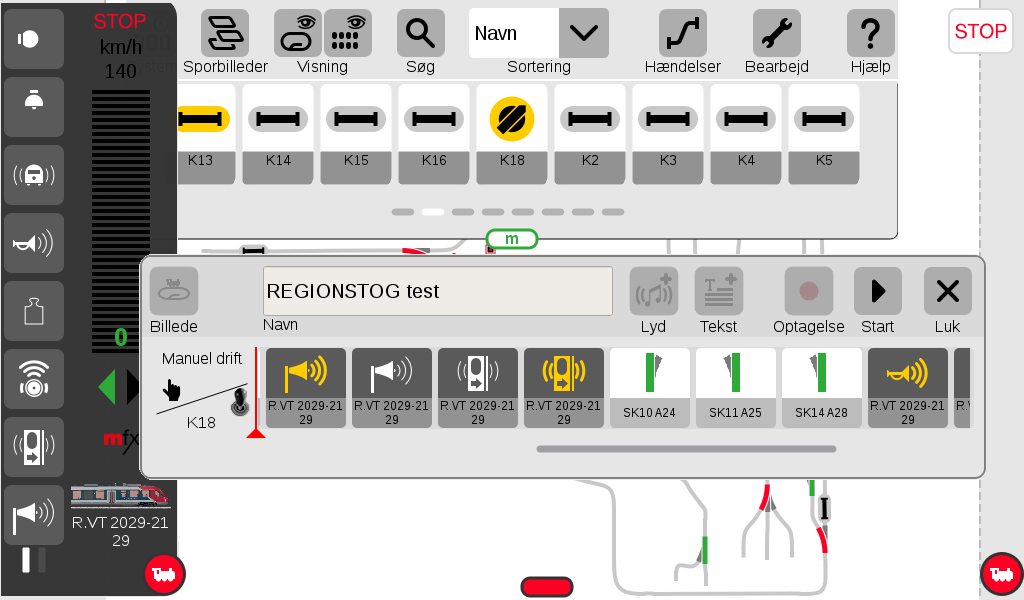

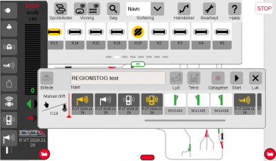

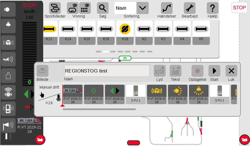

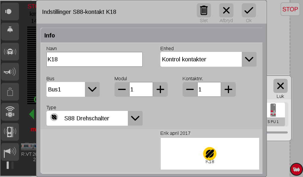

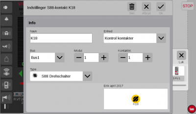

Foto:
Kontrolkontakten er oprettet som vist.
Endvidere fotos af hændelsen.
vh
Erik
Foto:
- Indlæg: 5230
Re: CS3 "Hændelse Event" + update spørgsmål
Ah okay. Kontrolkontakter fungerer udelukkende som kontrol for om en hændelse skal udføres. Den kan ikke i sig selv være udførende.
Dvs. At enten udføres hændelsen manuelt, som den pt. er sat op. Eller også udføres den når en tilbagemeldingskontakt er aktiveret.
I begge tilfælde er udførelsen afhængig af status på kontrolkontakten.
