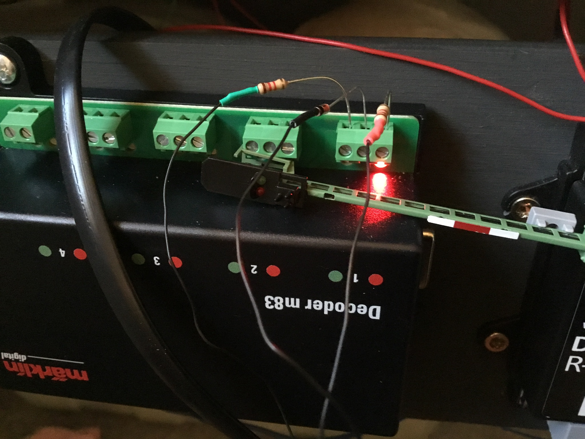

Tak for der.Har også fået kontakt på M83 nu, og den kan jeg sagtens få til at vise flash, dimmer eller andet, men der kommer ikke lys i selve signalet...!? Hvis jeg skal have udgangen tilbage til sporskifte’s modus, hvad er cv’en Så..!?
- Indlæg: 4487
Re: Viessmann signal på Märklin M83 boks
Du skal bruge dimmer.
Hvordan har du sluttet signalet til?
- Godsforvalter
- Indlæg: 135
- Tilmeldt: 17 mar 2018, 21:48
- Skinnesystem: PIKO A - Peco
Sort diode til udgang 1 midt, og så rød/grøn i deres respektive indgange på M83. Lyset virker fint, hvis jeg kører det uden om M83...Og M83 modtager også CV input..
Den er opsat som “two aspekt signal” i Traincontroller...
