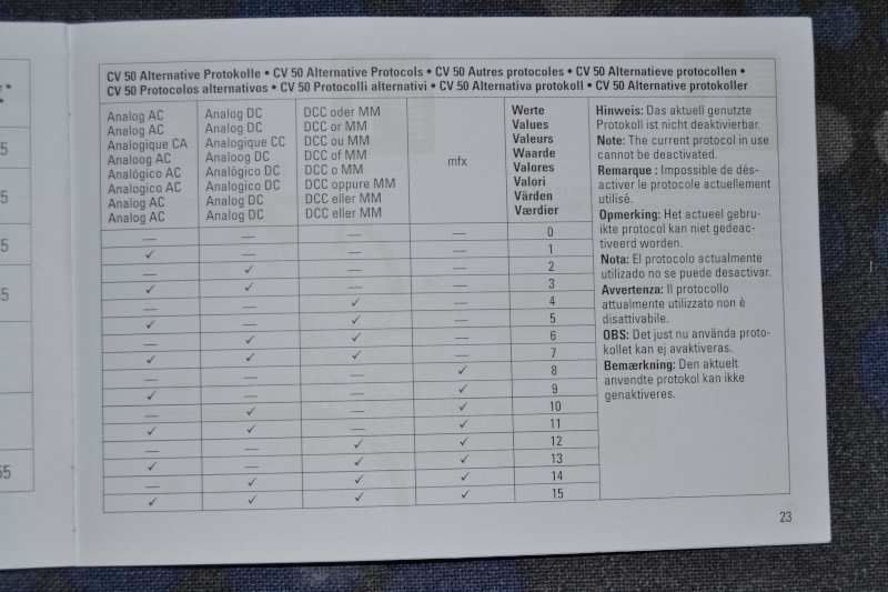

Du har nog missförstått här...
Jag postar här en bild på lokets manual.
Loket är en Märklin med mfx/DCC protokoll.
Tittar du på högra sidan om bilden så ser du flera olika protokoll värden.
Enligt Märklin är värden inställt på 15.
Har jag loket inställt med mfx prototkoll så kan jag inte åtgärda denna CV 50!
Jag har kollat efter det i lokets konfiguration men hittar ingen CV 50!??

Här kommer närmare bilder...

Da dit lokomotiv er med mfx decoder har det ingen CV værdier. Din central kender kun dekoderen som mfx, fordi mfx har højeste prioritet. Dermed kan du ikke ændre CV 50.
Men du kan ændre i mfx indstillingerne, hvor også du kan finde protokoller.
Men, hvorfor vil du slå DCC fra?
Det giver ingen mening, når du har en central der kan mfx og dermed tvinger dekoderen til at tale mfx.

Selvfølgelig findes værdierne, hvis du kører DCC.
Dekoderen er jo en multiprotokoldekoder, så når du slår mfx fra, falder den ned på næstbedste protokol, som er DCC og opfører sig som en normal DCC dekoder med CV værdier.

Det tror jeg nu ikke jeg har.

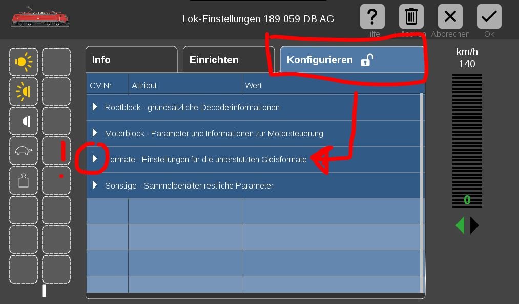

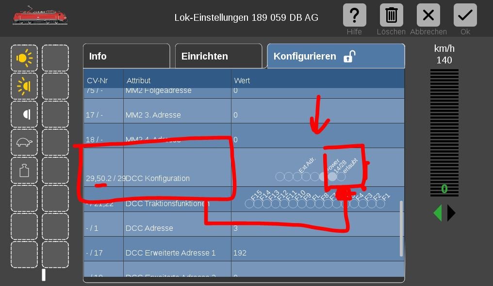

Du læser ikke hvad jeg skrev: Gå ind i mfx-konfigurationen for dit lok og slå DCC protokollen fra. Se her:
Rediger lokomotivet, og vælg konfiguration. Afvent at dekoderens indstillinger bliver udlæst.
1. Fold indstillingerne for understøttede protokoller (Formate) ud.
2. Scroll ned til DCC-indstillingerne og fjern krydset i "DCC Erlaubt".
På nogle nyere Märklin-dekodere kan du endda se hvilken CV-værdi (eller værdier) indstillingen repræsenterer. Det er en service til dig der skal oversætte fra CV-tabeller til mfx-konfigurationstabeller. Det er dog ikke alle dekodere der har den information i sig, og så vil kolonnen være tom.
Mfx arbejder med konfigurationstabeller og ikke CV-værdier. Internt i dekoderen bliver CV-tabellerne mappet til mfx-konfigurationstabellerne afhængig af hvilken protokol dekoderen programmeres under. Det er derfor ligemeget om du indstiller dekoderen via mfx-konfigurationstabellen (hvilket er supernemt og intuitivt) eller om du bøvler med CV-værdier. Resultatet er det samme, fordi den indtastede information havner samme sted i dekoderens interne lager.
Bemærk desuden at ingen dekoder kan slå den protokol fra den arbejder under, så at flippe din CS3 i DCC-only tilstand og forsøge at slå DCC fra i dekoderen vil ikke virke. I hvert fald ikke på en Märklin-dekoder.
