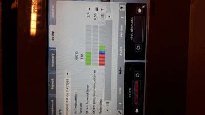

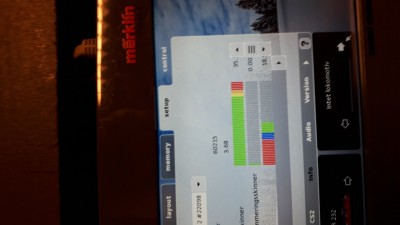

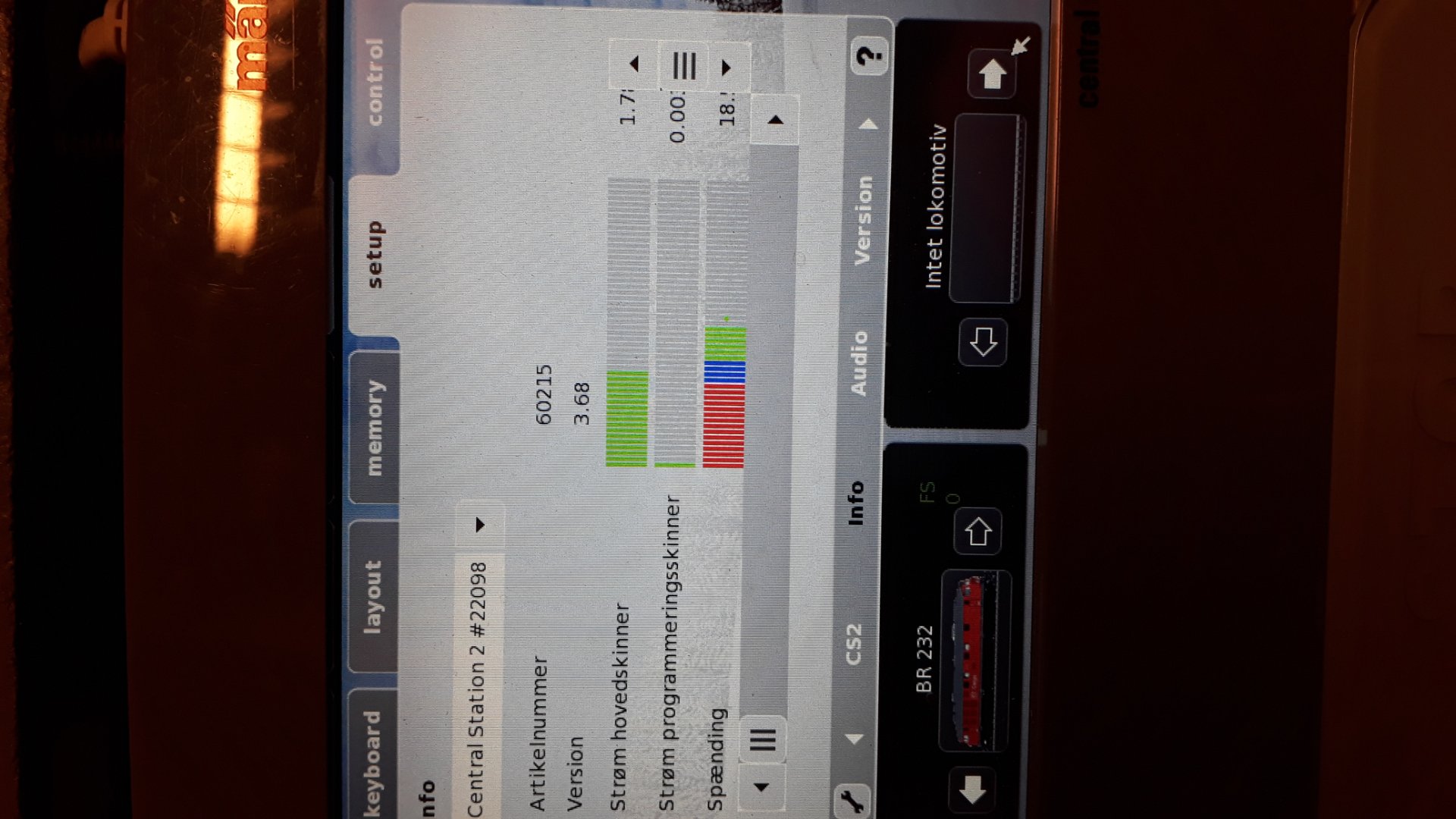

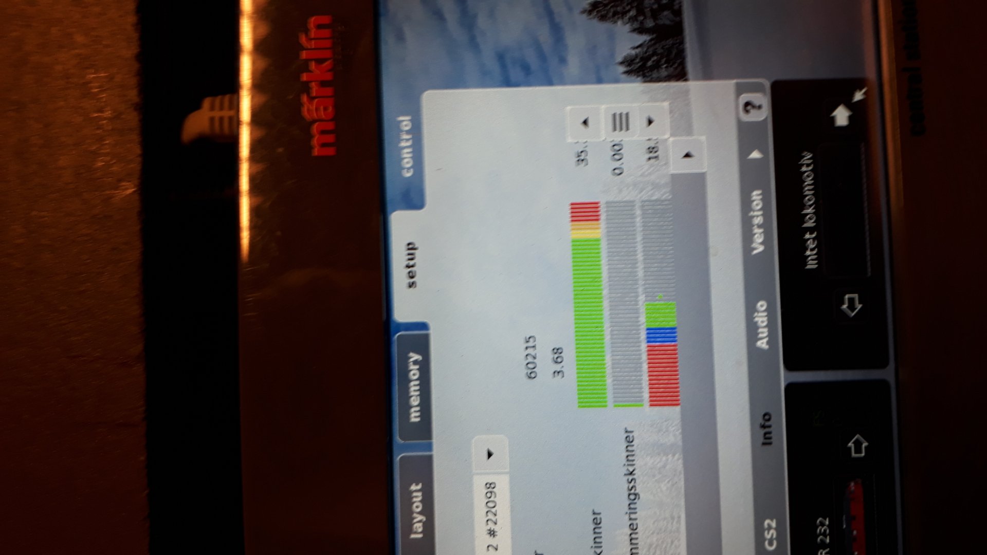

Ja jeg fik sendt nogle billeder uden tekst.
Så teksten er her.
Jeg har nu prøvet alle mulig opstillinger med og uden lokomotiver.
Jeg er kommet frem til at det er hver gang at de 2 CS'er er sammen.
På billederne kan i se en normal tilstand og et foto af hvad der sker når fejlen opstår.
Hvis jeg så sætter de to CS'er op lige ved siden af hinanden opstår det ikke,men så lyser stop på begge CS'er når fejlen opstå,
togene kører dog ikke og forbruget stiger ikke.
Stop lyser dog ikke helt op, først når jeg trykker på stop.

Det ene billede viser en overbelastning i sporet. Det vil forårsage et nødstop.
Hvordan er dine CS2'ere forbundet? Kun én må være forbundet til anlægget. Den anden må ikke være det. Er det også sådan du gør?
