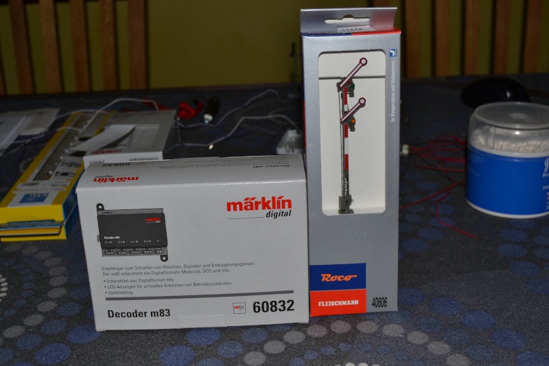

Hej!
Jag har problem med Märklins växeldekoder mfx m83 nummer 60832.
Jag hade kopplat in Rocos nya semaphore och styrningen går bra.
Men där är ett problem...
När jag trycker på CS3 nödstoppsknappen så stängs ju all ström av och slå ifrån nödstoppen så ström kommer tillbaka igen.
Då ändrar semaphore om i omläggningen automatisk till grönt trots att CS3 visar det signalen röd!
Visar det grönt i CS3 slår signalen om till röd efter att jag hade slagit på ström igen i CS3.
Vad är problemet?

Re: CS3,mfx m83 och Roco semaphore
Indlæg af Anders63 » 25 okt 2018, 18:01
Roco 40606
Indlæg af Anders63 » 26 okt 2018, 17:23
Roco/Fleischmann semaphore är Viessmanns analoga semaphore signaler.
Det är samma signaler och samma manualer som står om Viessmann.
Jag hade kopplat in två blåa trådar och gul.
Den ena blå tråd har röd markering medan det andra har grön.
Indlæg af Anders63 » 27 okt 2018, 19:36
Jag misstänker att Rocos semaphore kanske är inte kompatibel med m83?
Indlæg af Søren » 27 okt 2018, 20:28
Du nævnte at signalet virker fint, men efter nødstop skifter det til modsat stilling uden årsag?
Kompatibilitet kan være et problem. Det er svært at konkludere uden at have modellen ved hånden.
Min erfaring er dog at Viessmann signaler virker bedst med Viessmann dekodere.
