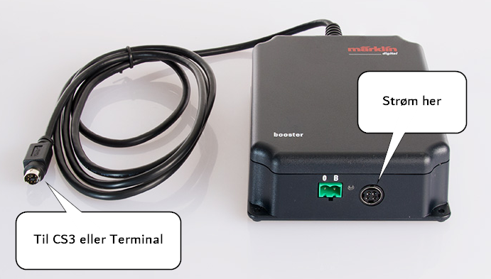

Til 60175 boosteren er strømforsyningen netop 60061 (til N, TT og H0), samt 60101 (til 0, 1 og LGB). Det skulle være plug and play med det 4-polede stik fra 60061.
Her er et billede af 60175 med tilslutninger:
Som Per også skrev, så prøv lige at sætte din Booster direkte i porten på CS3. Hvis opdateringen er påvirket af andre CAN-enheder, så vil det vise sig her.
Prøv alt ovenstående først. Verificer at det er som på billedet, og som Per skriver. Verificer at din 60061's kabel har det korrekte stik, hvis den ikke har, så send et billede af stikket. Det kan være modificeret, hvis du har købt den brugt.

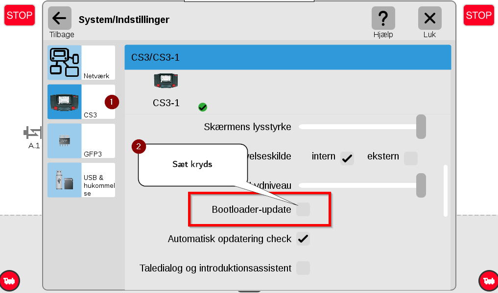

Løsning 2
Det kan også være at din Booster er "bricked" af en tidligere opdatering som er gået galt. Det er svært at sige om det er tilfældet, men det er et redningsforsøg værd. Især hvis en tidligere opdatering er blevet unødvendigt afbrudt. Dette kan afhjælpes ved at gennemtvinge en opdatering af Boosteren.
Dette er en særlig fremgangsmåde, som kræver at man er opmærksom, og jeg kan ikke understrege nok: Her er det MEGET VIGTIGT at du gør PRÆCIS som jeg skriver!
1. Fjern ALLE enheder fra din CS3. Alle forbindelser til samtlige stik på bagsiden og forsiden. Undtaget strøm, selvfølgelig.
2. Gå ind i System og vælg CS3 og sæt kryds i "Bootloader Update".
3. Luk din CS3 ned på den almindelige måde (vælg "Lukke ned" fra systemmenuen).
4. Tag strømmen fra CS3 og Booster. Sørg for at de kan tænde samtidig, når du sætter strømmen til igen (evt. samme stikdåse).
5. Sæt din Booster til din CS3 som den ENESTE enhed.
6. Start CS3 og Booster samtidig.
7. Når din CS3 kommer online, så er det MEGET VIGTIGT at du ikke rører nødstoppet. Det skal forblive som det er.
8. Gå ind i System menuen og se om der tilbydes en opdatering til Booster. Hvis der gør, så gennemfør opdateringen.
9. ULTRA VIGTIGT: Efter opdatering gå ind i System-menuen og fjern krydset i Bootloader update.
10. Luk CS3 ned, tag strømmen fra det hele, vent 1 minut. Start herefter igen.
Hvorfor skulle det gøre en forskel?
Når CS3 starter op, så aktiverer den alle CAN-enheder som en del af sin opstart. Hvis en CAN-enhed har fejlbehæftet software, så vil den ikke reagere på startkommandoen, hvorved den ikke vil fungere som forventet. Bootloader Update funktionen forhindrer CS3 i at sende startkommandoen, og derved holdes CAN-enhederne i en tilstand hvor en opdatering kan gennemtvinges. Det kan afhjælpe problemer, hvor opdateringerne (af den ene eller anden grund) er gået galt.
For at forhindre evt. følgeproblemer er det derfor vigtigt, at ingen andre CAN-enheder end den problematiske er tilsluttet når opdateringen gennemføres. Dette gælder især for Mobile Station 2, da den snakker på CAN-netværket og derfor kan forvirre enheder under påvirkning af Bootloader Update.
Nødstoppet må ikke betjenes, da det får CS3 til at sende startkommandoen og derved ødelægges forsøget.
