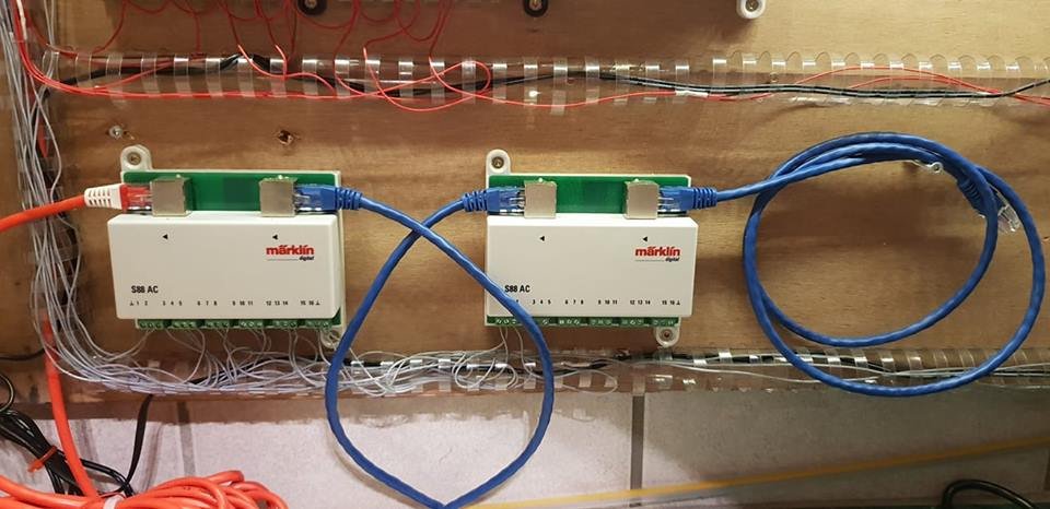

Jeg har en skjult banegård som jeg næsten er færdig med at gøre digital. Jeg har CS3+ - (C-skinner) - og dertil 4 M83 dekodere + 2 M84 dekodere. De tre M83 dekodere styrer de 10 sporskifter – og resten styrer 3 signaler (foreløbig). De to M84 dekodere afbryder kørestrømmen i spor 1-7. Alle M83/M84 dekodere får ekstern strøm fra (2) separate strømforsyninger. Derudover har jeg en S88 dekoder som styrer tilbagemeldinger / kontaktskinner - ( alle 16 porte er brugt i S88 nr. 1 (A)) – denne er forbundet med Netkabel til undersiden af min CS3+. Alt ovenstående virker perfekt.
Men nu har jeg tilsluttet endnu en S88 dekoder med RJ 45 kabel – og jeg har lavet to kontaktskinner – og i det sekund jeg gør det holder alt op med at virke – alle mine hændelser m.m.
Så jeg har et par spørgsmål…
- Skal S88 nr. 2 (B) have stell fra S88 (A) – eller selvstændig stell forbindelse fra kørestrømmen ..?
- Hvorfor holder alle hændelser op med at virke når jeg sætter ledninger / opretter S88 kontakter i S-88 nr. 2 (B)..?
- Jeg har sat RJ 45 kabel i S88 (B) – mest af alt for at holde styr på det ikke bliver væk – når jeg engang monterer S-88 (C)

Jeg tror jeg fik løst problemet - min "længde på min S88 bus" var sat på 1 - den er nu sat til 2 - takket været et andet af Sørens indlæg jeg læste.

Du behøver ikke stelforbinde modul nr. 2. Modulet får sin stelforbindelse fra modul nr. 1.
