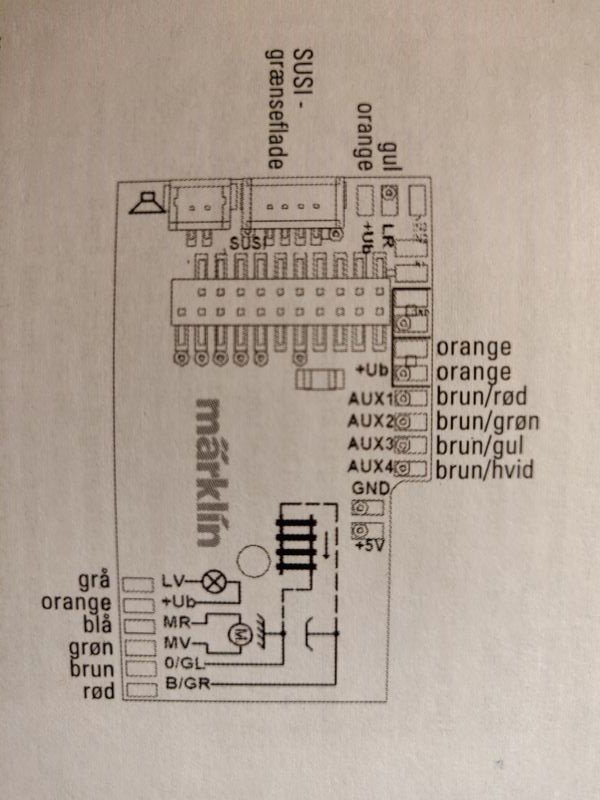

Jeg er ved at montere en dekoder (60972) i et gammelt Primex lok. Den lette del var at skifte motoren til Mä 60943.
Nu har jeg så en masse ledninger fra dekoderen. "Vejledningen", der medfølger, giver yderst sparsomme oplysninger. Eksempelvis står der at den orange ledning er motortilslutning 1. Men der går ikke færre end 4 orange ledninger ud fra dekoderen. Mit umiddelbare gæt er, at det er den orange ledning, der er nederst til højre på dekoderen; farverne er: grå, orange, blå, grøn, brun, rød.
Er det den "rigtige" orange?

Som jeg læser vejledningen side 5, er det kun ved 60982 at NEM farverne er brugt og dermed at den orange er til motor
https://static.maerklin.de/damcontent/f ... 800375.pdf
Ved 60972 er det derimod Märklin farverne der gælder. Og der er orange fælles plus for belysning.

Jeg har stadig lidt svært ved at gennemskue/forstå, hvad der er til hvad. :?:
Det pågældende tog har ikke så mange funktioner, kun lys i begge ender, der gerne skulle skifte afhængigt af kørselsretningen. Det er et Primex 3017, med to ekstra mellemvogne, så der skal trækkes ledninger gennem togstammen. Hvorfor ledningsfarverne er forskellige i de to ender ved jeg ikke.
Hvis man tager udgangspunkt i oversigten over dekoderen; hvilke ledninger skal så loddes på hvor??

Det kommer helt og holdent an på, hvordan elektronikken er udført i dag.
Jeg kan se at lyset er laver med LEDs, men kan ikke se hvor ledningerne går hen og hvordan de er sat til lysdioderne.
LV betyder lys forlæns
LH betyder lab baglæns
M er motorterminalerne

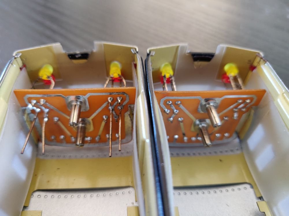

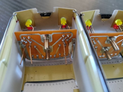

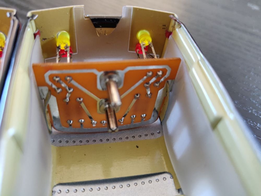

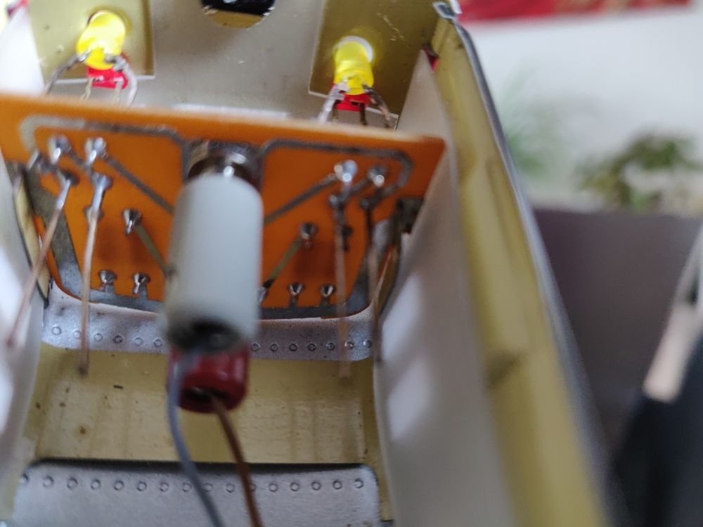

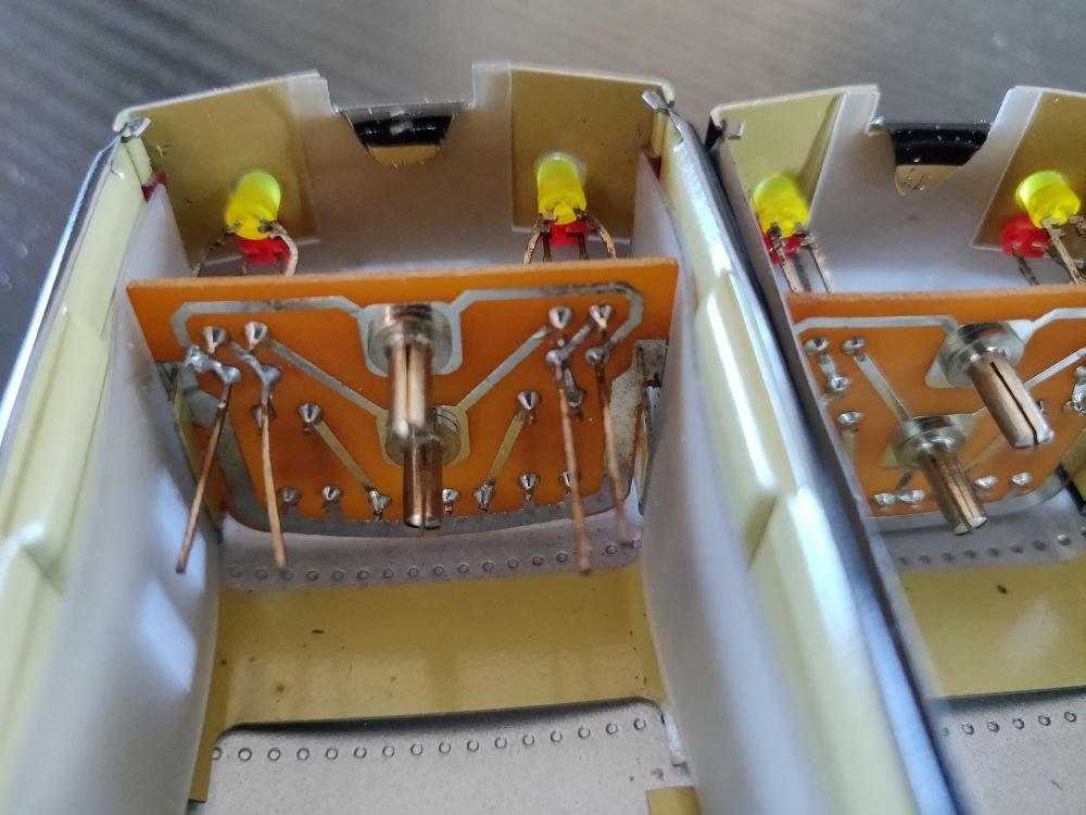

Ledningerne går ingen steder hen; de er klippet over ifm. udskiftning af motoren og fjernelse af omskifteren.
Jeg har prøvet at tage nogle nærbilleder af printet i begge ender. Der er både gule og røde dioder, til hhv. forlys og baglys - det må være derfor ledningerne sidder modsat hinanden i hver ende.
Ok, så blå og grøn skal til motoren. Hvilken skal til højre og hvilken til venstre?
Er den brune, benævnt 0/GL, stel?

Indlæg af moppe » 24 mar 2019, 12:50
Prøv lige at tag billederne igen, men tag de to stik ud af printene.

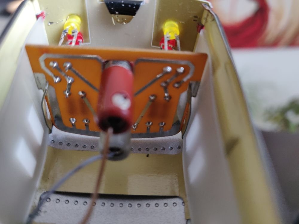

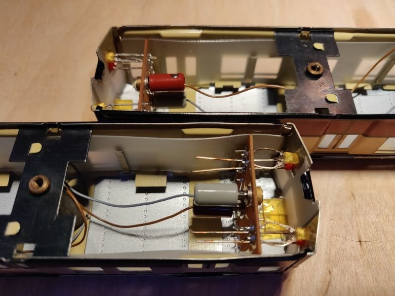

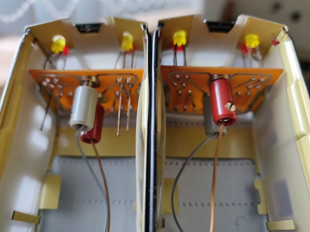

Indlæg af Lincoln » 24 mar 2019, 13:02
Nu uden stik.
Motorvogn
Styrevogn
Begge

Som jeg ser det, får den “fælles plus” fra chassis (og så vil lyset blinke).
Så skal det hvide lys (øverste stik) til “LV” og nederste til “LH” i samme vogn som motoren. Det er så modsat i styrevognen.

Ok! Og hvordan med motortilslutningen? Blå og grøn; hvilken skal til højre og hvilken til venstre side?
Indlæg: 3182
Re: Märklin 60972
Indlæg af moppe » 24 mar 2019, 17:01
Det vides ikke. Prøv den ene, kører den baglæns i forhold til lyset, bytter du om på dem....
