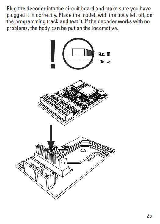

I øvrigt. Har du vendt dekoderen korrekt?
Den kan kun sidde på én måde, men det er set før, at folk kommer til at presse den forkert på plads. Den sorte del af stikket skal vende opad.
Jf. manualen side 25.

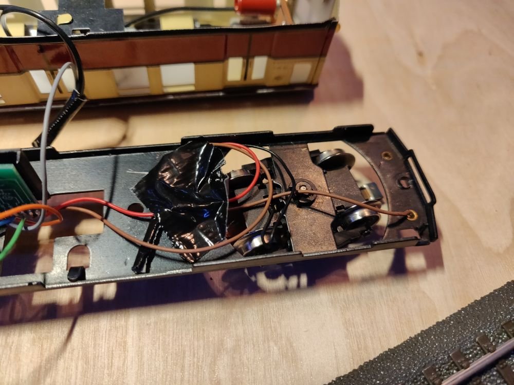

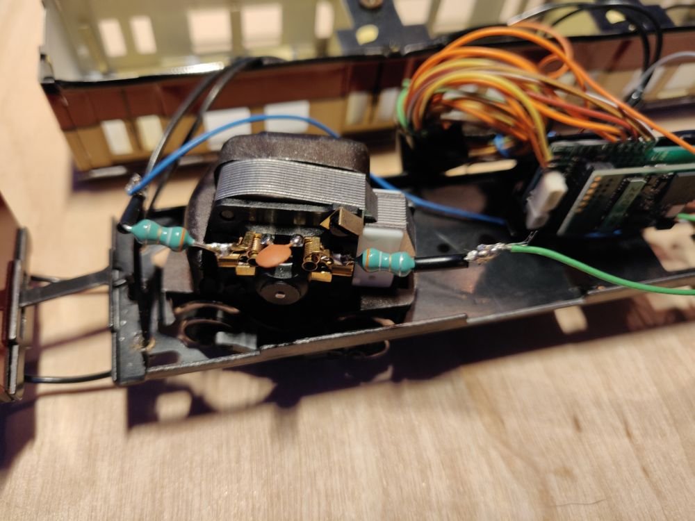

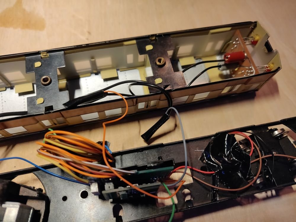

Kan du ikke smide lidt yderligere billeder af motortilslutningen og generelt overbliksbillede, så vi kan se hvilke ledninger der går hvorhen?

Søren rammer rigtigt der.
Kigger jeg på det øverste billede på side 2 i denne tråd, vender dekoderen forkert og det kunne også ligne at den sider let forskudt på pinrækken.
