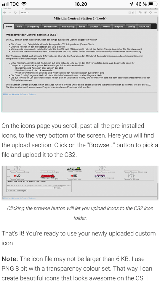

Jeg har tidligere skrevet en guide. Måske det kan hjælpe dig.
http://railway.zone/post/how-to-upload- ... -station-2

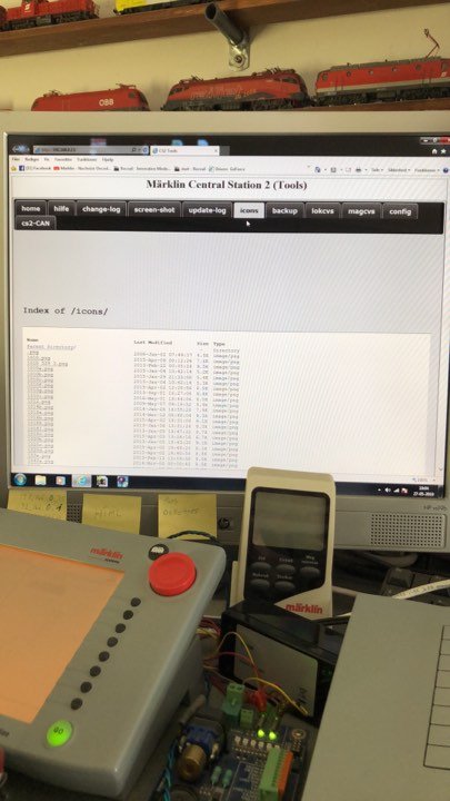

Vi har snakket om min CS 2 som ikke ville starte op efter
Opdatering
Så jeg sendte den til Tyskland og her har den fået nyt software
Har så lavet en restore med mine gamle data og alle lokoer er
Kommet med ind på CS2 bare ikke iconer har så indlæst sen igen via USB og det gik fint sidden på pc ser anderledes ud “iconer” som ellers havde billeder og en overfør via pc ved at gennemse
Er det den nye version som driller
Michael uth

micuth
Indlæg: 8
Tilmeldt: 01 sep 2011, 19:39
Skinnesystem: Märklin c+k+m+H0e
Geografisk sted: FAXE
Re: Lokikoner til CS2
Indlæg af micuth » 27 maj 2019, 21:46
hej Søren
den ene side er fra det du selv og sådan så min også du sidst men efter optatering nede hos Märklin er den anderledes (Billed Forkert)
kan godt overført iconer pr USB
MVH
Michael
Indlæg: 4267
Skinnesystem: Trix C og hvad der giver mening
Indlæg af Søren » 27 maj 2019, 22:53
Ja, det ser mærkeligt ud. Min egen ser ud som den plejer.
Hvad siger din CS2 om sit versionsnummer (under Setup -> Info på CS2'eren)
