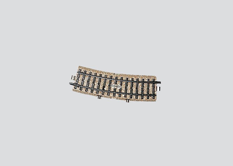

For M-sporet har du umiddelbart tre mulige kontaktspor:
- 5146 - Halv længde = 90 mm. Momentkontakt for slæbesko.
- 5147 - R1, halv længde = 15°. Radius 360 mm. Momentkontakt for slæbesko.
- 5213 - R2, halv længde = 15°. Radius 437,4 mm. Momentkontakt for slæbesko.
Som du kan se på de vedhæftede billeder af sporstykkerne, tilslutter du blot tilbagemeldingsmodulet med stik og ledninger. I tilbagemeldingsmodulets manual er der vist hvordan. Det er samme koncept på de aktuelle tilbagemeldingsmoduler (se illustration nedenfor).
For ovenstående løsning benytter du tilbagemeldingsmodulet 60881 (S88 AC) som du forbinder til din CS3.
Det er en nem og enkel måde at bygge tilbagemelding til M-sporet. Den er fleksibel, dog begrænset til de radier der er nævnt, hvis du ønsker tilbagemelding i kurver. Du skal selvfølgelig have fat i kontaktsporene på brugtmarkedet.
