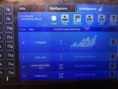

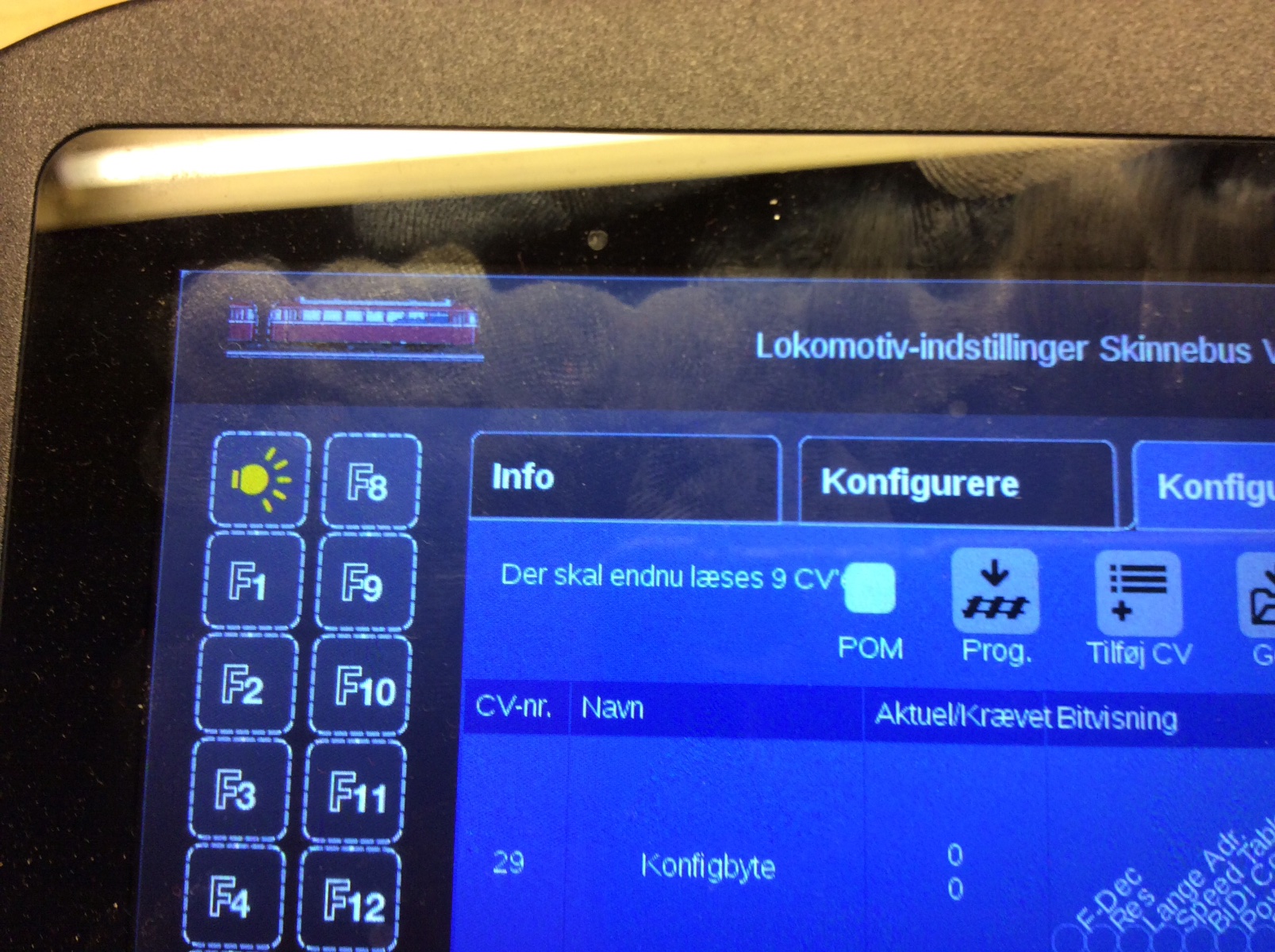

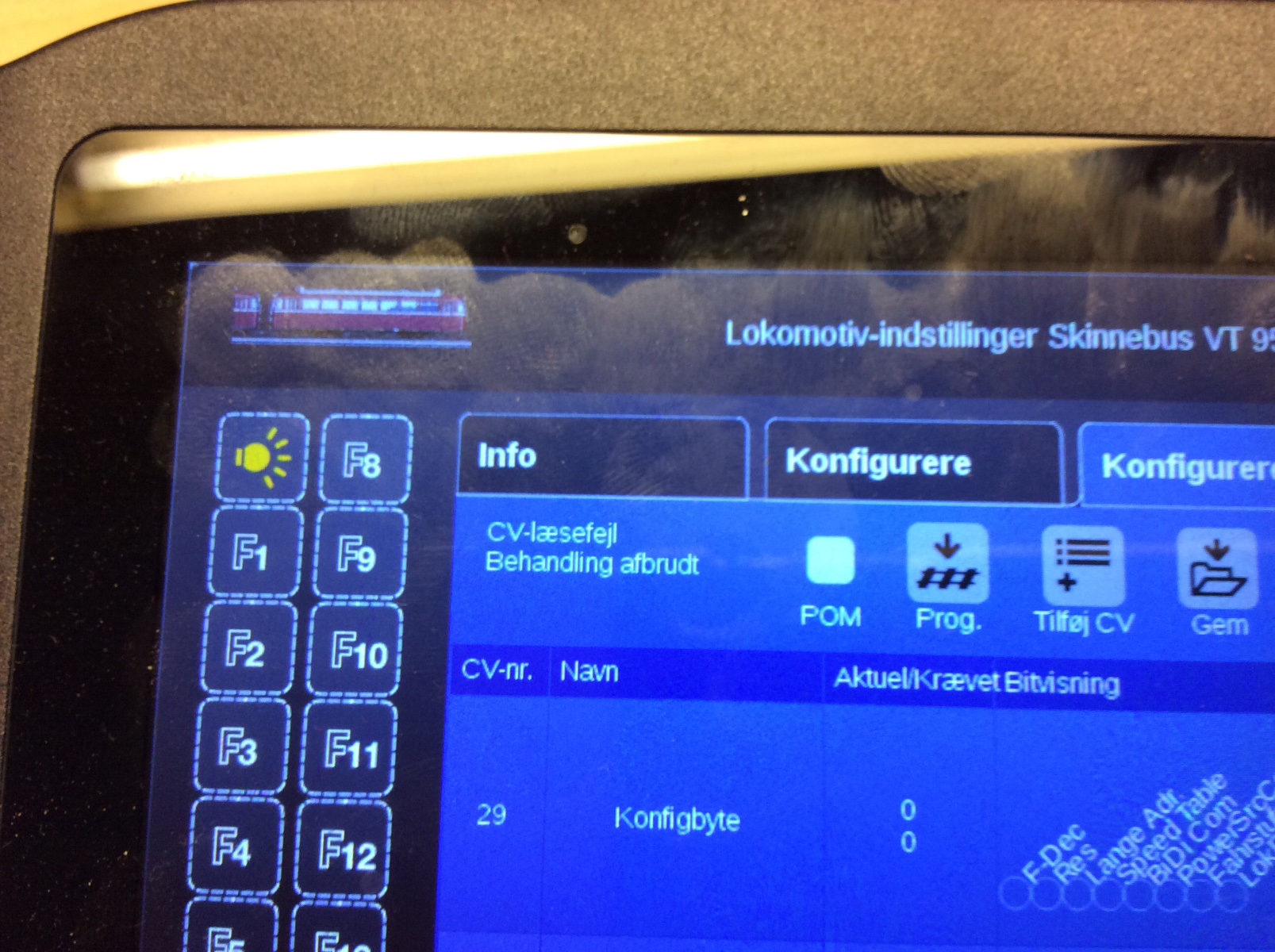

Jeg forsøger at kode mit tog men bøvler lidt.
Det ser ud som om den ikke kan udlæse værdierne korrekt.
Ifl billedet udlæser den ikke (læsefejl) og den viser fx adressen som 3.
Toget kører dog adresse 5. Jeg kunne heller ikke ændre accelleration og brems. (På programmerinssporet)
Anvendte i stedet min gamle MS2 som kunne ordne det
Min CS3 er opdateret og MS er også 3.55
Toget er skinnebus ombygget til lokpilot 4.0. Det skal siges at toget står og hakker lidt under udlæsningen så CS har åbenbart fat i den.
Toget kører fint på banen. De nye acc og brems via MS2 fungerer fint.
Men udlæsningen ser altså mystisk ud.

Re: Udlæs lokpilot 4 på CS3+
Tak for de venlige ord!
LokPilot 4 er normalt ikke et problem. Det er en ganske alm. standarddekoder.
Den eneste måde hvorpå du kan læse CV værdier ud er på programmeringssporet. Toget skal stå der før det virker.
Du ser at den skriver adresse 3 (samt en lang række andre værdier). Det sker fordi listen af CV er en skabelon (som man kan ændre efter behov) og repræsenterer altså ikke regulære værdier, men de forventede standardværdier som skabelonen er oprettet med. Når CS3 succesfuldt har indlæst CV værdierne fra dekoderen overskrives standardværdierne.
Her er lidt ideer til fejlsøgning, og nogle af dem kan måske synes provokerende åbenlyse, men vi er nødt til at starte et sted.
1. Benyt programmeringssporet. Det er den eneste måde at udlæse CV værdier på.
2. Hvis det ikke er problemet, så kontrollér at programmeringssporet sidder i den rigtige port bag på din CS3. Det er sket at der er byttet om.
3. CS3 vil ikke altid genindlæse værdierne, hvis den tror de er indlæst for nylig (caching). Du kan tvinge din CS3 til at genindlæse ved at gå ind på listen af CV og vælge krydset når du forlader lokomotivets konfigurationsvindue. Dette vil instruere din CS3 til at genindlæse alle CV værdier når du på ny redigerer lokomotivet.
4. Kan andre lokomotivers CV værdier udlæses fra din CS3?
Hvilken VT95 er der i øvrigt tale om? Hvis det er en Märklin, er du så sikker på at det er LokPilot 4, da Märklin skinnebussen jo er med lyd, og du i en ombygning så har smidt lyden ud til højre.

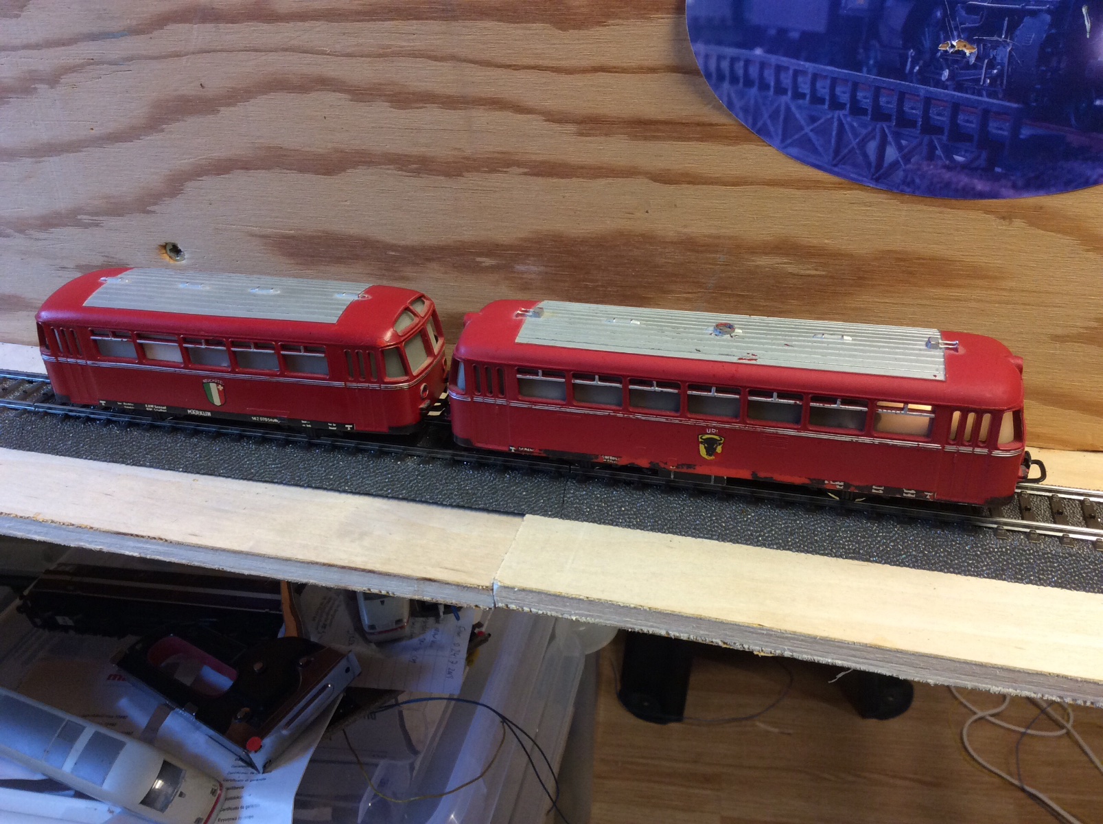

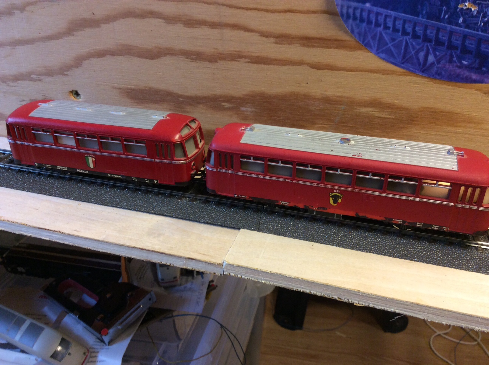

VT er en gammel skinnebus som jeg købte på tog2000 for mange år siden. Vi havde en analog sidebane med en pendulstyring.
Imens kørte vi digitalt med 6021 på den store bane.
Jeg ombyggede den i foråret med ny motor og lokpilot.
Mit gæt er at den er en Märklin 3016 men købet var rent et tog. Ingen æske eller dokumenter.

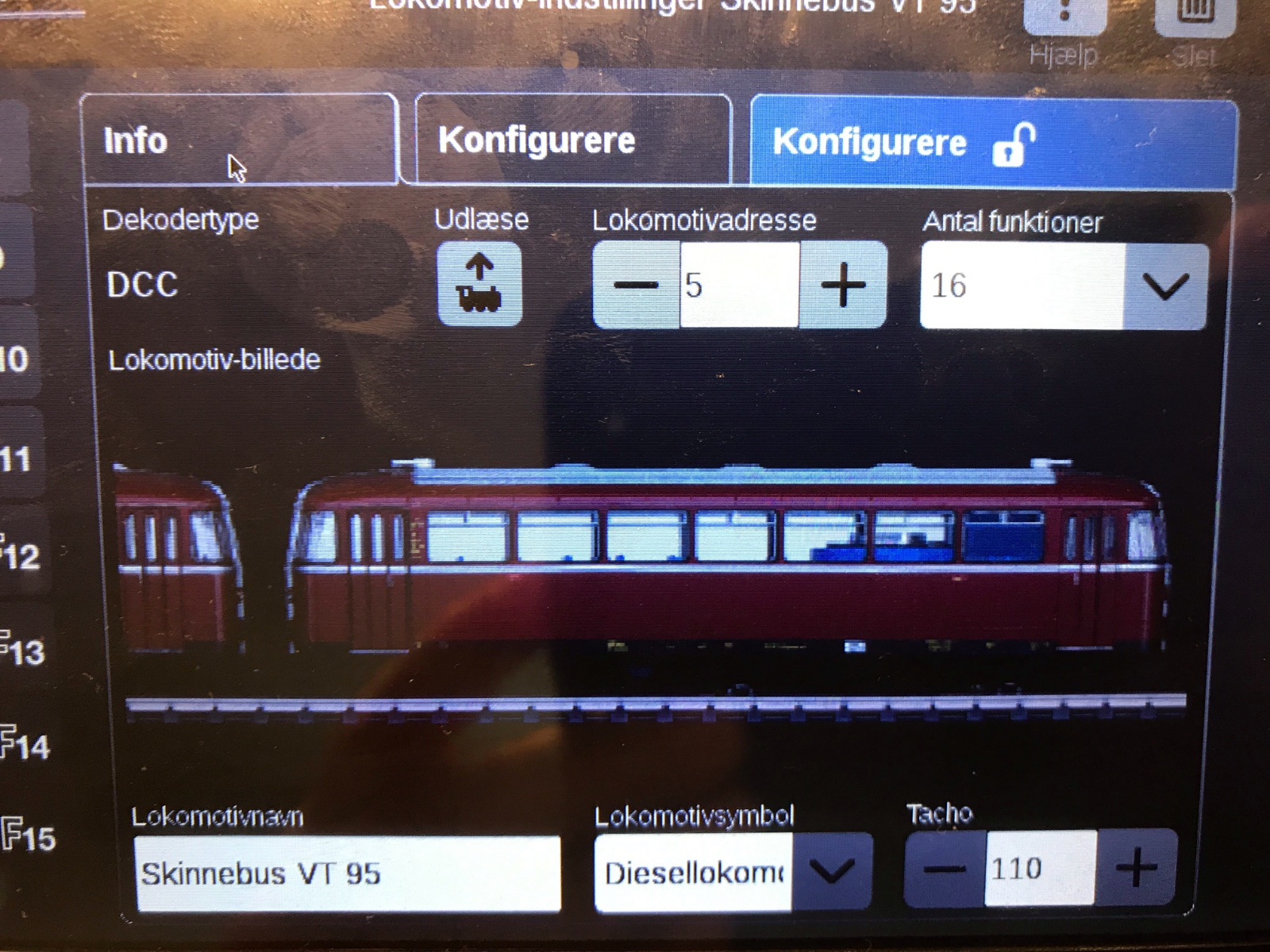

Vedlægger lige billedet af den taget fra programerinssporet.

Ja, det er en 3016 type. Jeg ved ikke om dens "bemaling" er en særlig udgave eller hjemmebrygget.

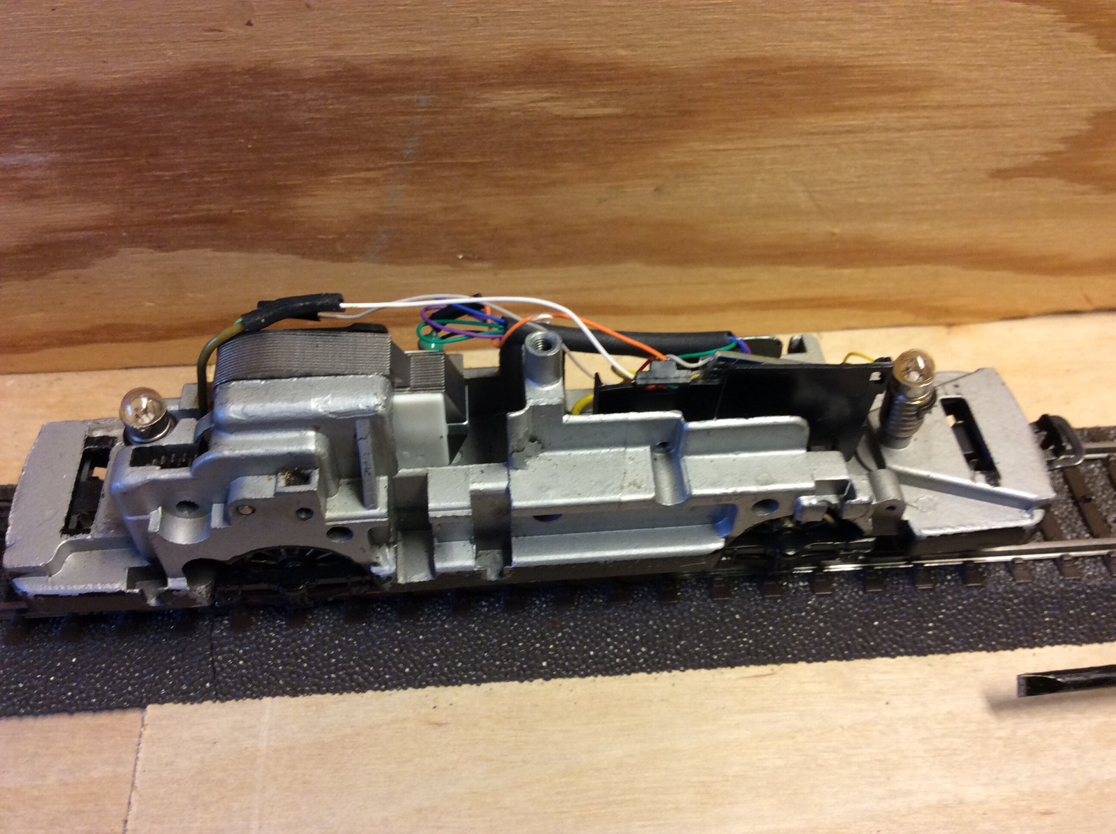

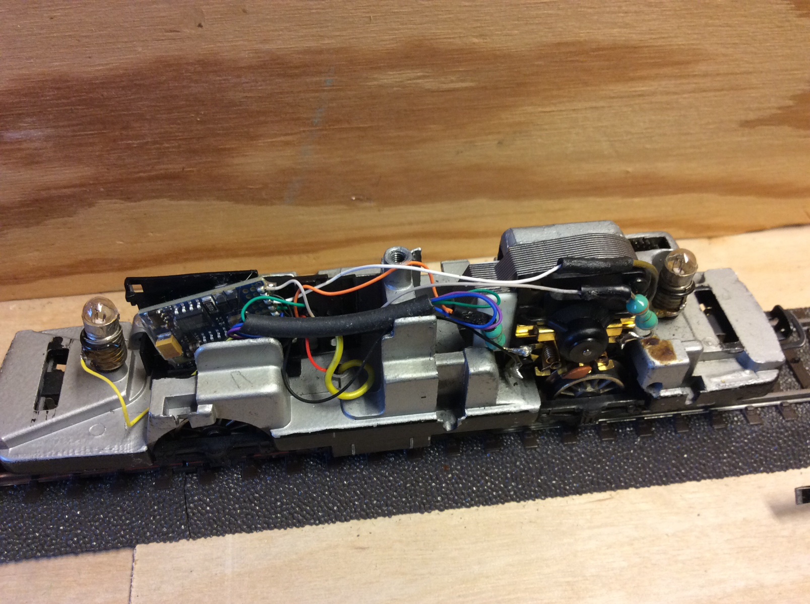

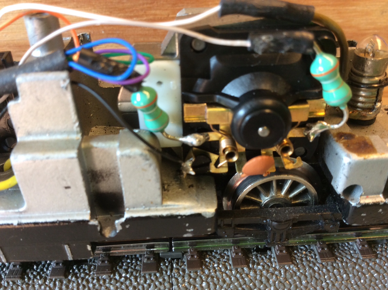

Gider du ikke poppe låget på skinnebussen, taget et billede og lægge det op. Det er ofte nemmere at diagnosticere hvis vi lige kan se hvordan det er skruet sammen.

Gerne
Her er så indmaden.
Jeg er klar over at lys blinker fordi den ikke får stel fra decoder. Det havde jeg ikke mod til. At den kørte var første prioritet.
/Finn
Gerne
Her er så indmaden.
/Finn

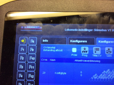

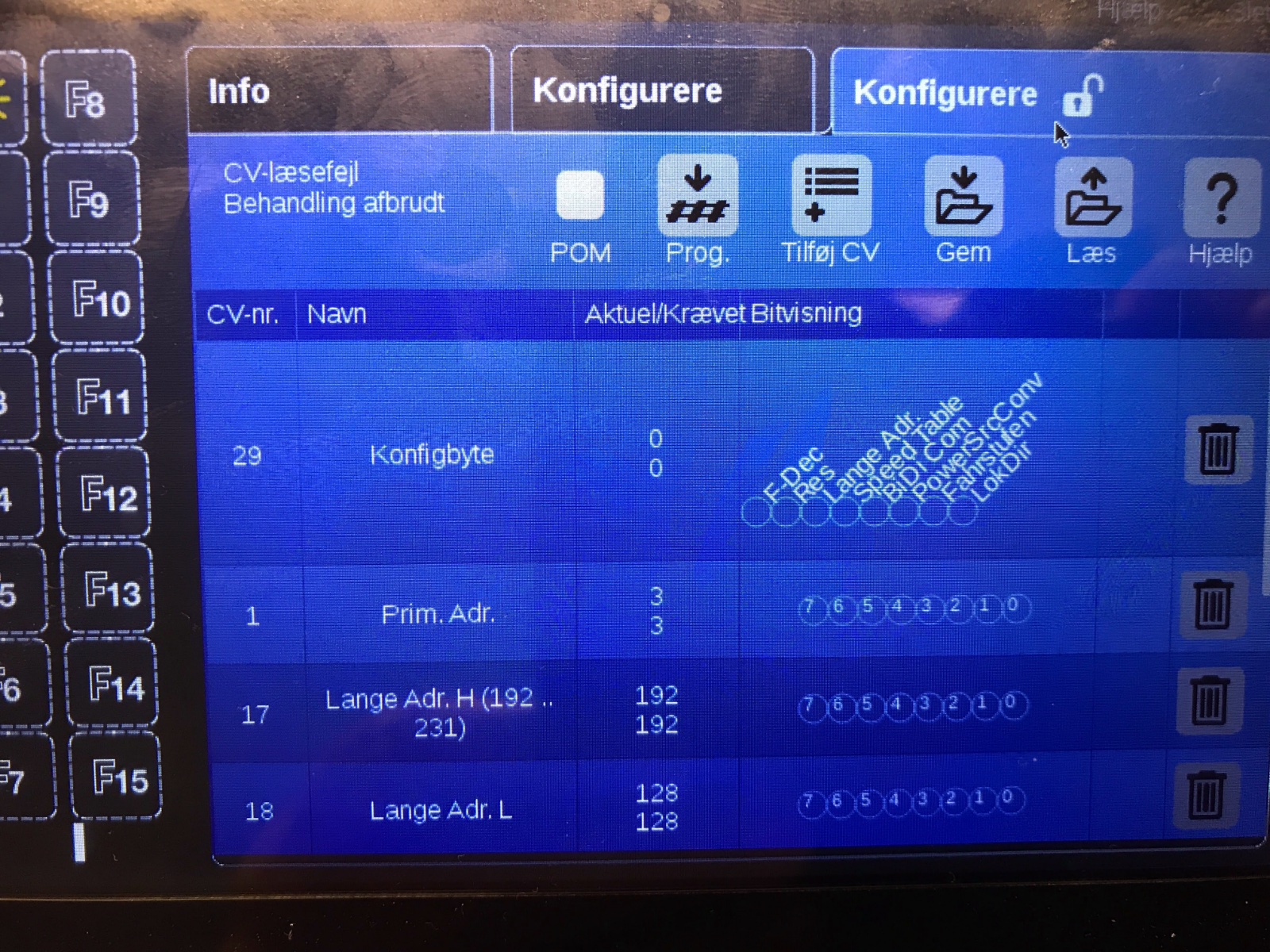

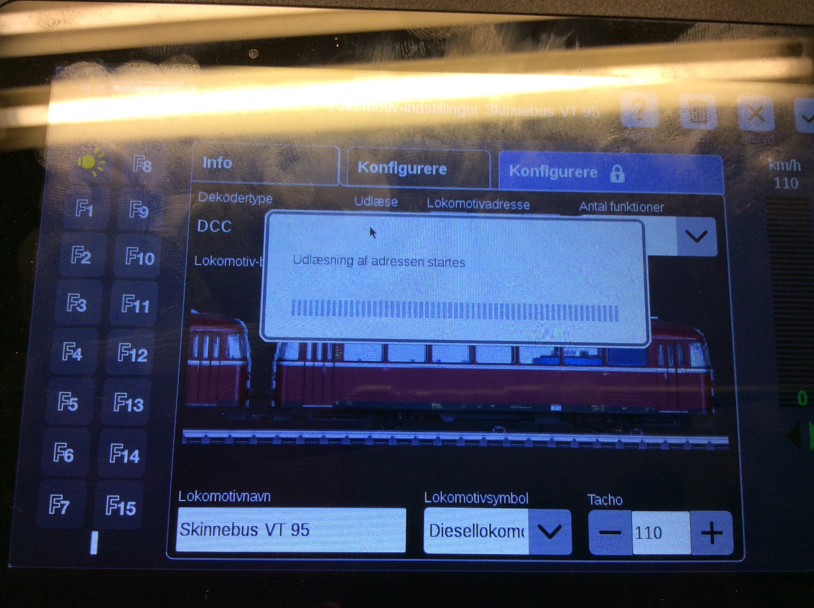

Klar til at læse lok 3016 fra
Jeg vælger bearbejd lokomotiver og vælger skinnebussen
Udlæs er på fanen info
Første fejl siger at adressen ikke findes Imens reagerer lokket. Står og hakker lidt så CS har fundet den.
Vælger den blå fane
Ser ud som den er fint i gang og ved hvor mange cv`s der skal læses men fejler igen
Så jeg forstod vist ikke dit punkt 3 ordentligt
/Finn
Vælger den blå fane

Hvad har du forbundet den sorte ledning fra dekoderen til? Herfra ser det ud som om den kan røre ved den ene motorpol hvilken den ikke må.Togfører 2 skrev: ↑06 aug 2019, 20:50 Hej
Gerne
Her er så indmaden.
/Finn
MVH Morten Strårup

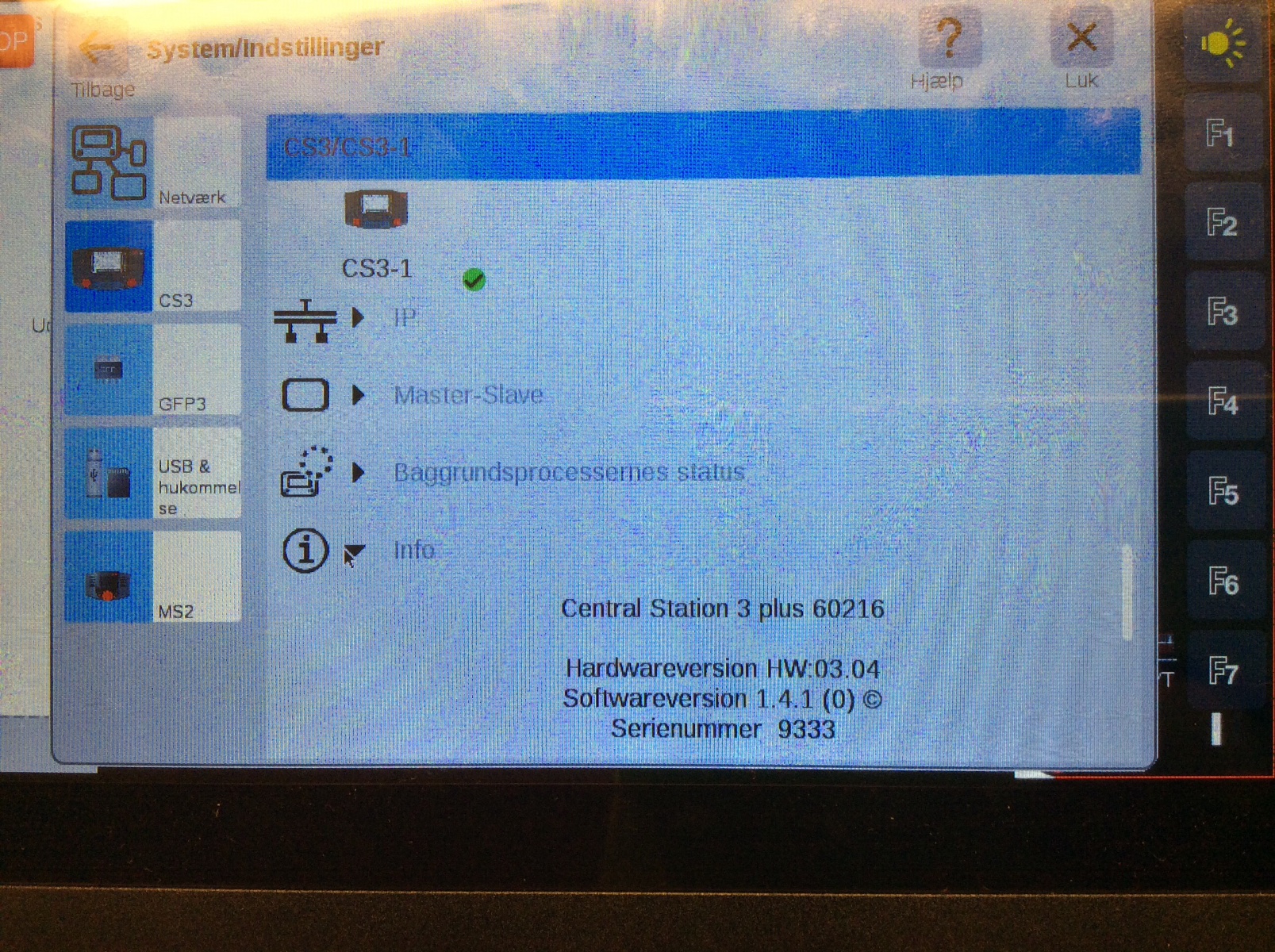

Glem punkt 3 for nu. Jeg tror ikke det er relevant for problemet.
Hvilken version er din CS3 (det er ikke nok at skrive "nyeste"). Send lige versionsnummeret ind.

Da jeg installerede CS3 gik der lige et forsøg eller 2 inden alle de forskellige undermoduler også var opdateret og den røde
markering ved “system” forsvandt. Min MS2 var allerede 3.55 via Felderbanen. CS melder også 3.55 for den.
Har fx loaded billeder til nogle af mine loks.
Ja. Jeg kan udlæse andre loks. Altså uden fejl.
