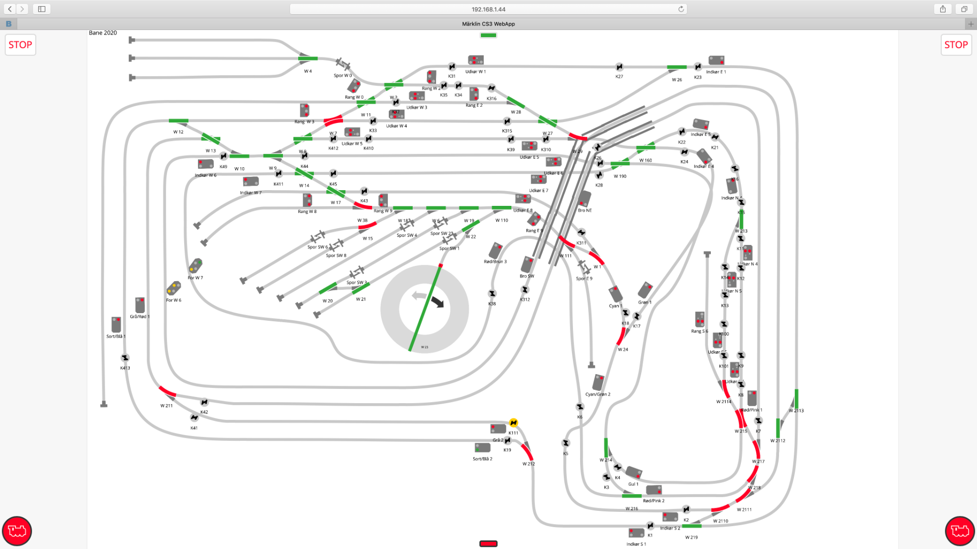

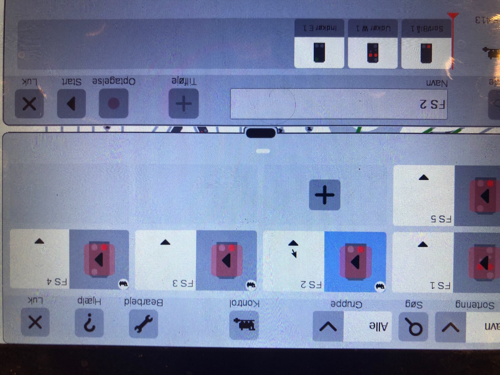

Tak for jeres indlæg. Jeg har taget et screenshot af mit bane. Vi taler om den yderste kreds, hvor jeg kører med to tog mod uret med 5 signaler. Ved passage af K23 (øverste højre hjørne) af Tog A initieres bagudrettet rød af Indkør E1 og Indkør S1, mens Tog B får grøn ved Sort/Blå 2, jf. min opsætning af signalerne i sekvensen rød, rød, grøn. Tog B initierer herefter - ved grøn af Sort/Blå 2 og passage af K19 - rød af Sort/Blå 2 samt Sort/Blå 1 og grøn af Udfør W1 (for Tog A). Problemet er nu, at det hurtigere Tog B forårsager rød hurtigt af Sort/Blå 2 og Sort/Blå 1, mens det langsommere Tog A først et splitsekund efter initierer rød af Indkør E1 samt Indkør S1 og grøn af Sort/Blå 2, som jo lige inden blev til rød initieret af Tog B. Resultatet grøn, rød, grøn vedbliver således indtil næste initiering af kontaktspor. Dette er ikke i overensstemmelse med intentionen rød, rød, grøn. Hvordan kan problemet løses?
PS. Vedlagte tegning afviger 3 steder fra den oprindelige CS3 skærm, og der vises ikke passage af kontaktspor (gul). Der er dog ingen problemer med styring af togene manuelt fra PC, tablet eller mobiltelefon.
Indlæg: 4713
Re: Hændelser
Jeg måtte lige splitte din tekst op i et par punkter for at forstå hvad der sker. Tilgiv min tungnemhed, men jeg tror at vi er ude i følgende (jeg har tilladt mig at forkorte dine signalnavne, SB = Sort/Blå, UW = Udkør W, osv.):
1. K23 sætter E1, IS1 røde og SB2 grøn.
2. K19 sætter SB2, SB1 røde og UW1 grøn.
3. K23 bliver aktiveret (igen?) efter K19 har været aktiveret? Og derved sættes SB1 til grøn igen?
Således at vi ender med at UW1 er grøn, SB2 er rød og SB1 er grøn?
Hvis det er tilfældet, og baseret på din beskrivelse, så mangler jeg en forklaring på hvorfor tog B kan køre før tog A har passeret K23. Det er jo K23 der aktiverer SB2 til grøn.
Det tænker jeg ikke tog B kan, medmindre at K23 kan aktiveres flere gange, så har tog A to slæbesko?
Kan du evt. lægge et skærmbillede af dine hændelser op, så vi kan se hvordan de er konstrueret?
