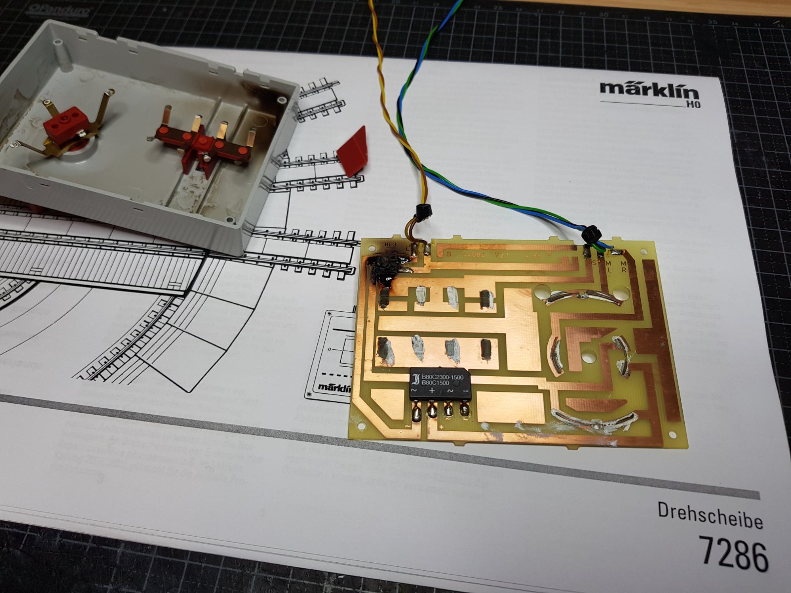

Her til aften tog jeg mig så endelig sammen og fik kigget på sagen. Først checkede jeg at der var digital banestrøm på broen vha. et tilfældigt lokomotiv. Dette var heldigvis tilfældet, altså var der endnu håb. Ligeledes var der en sporbesatmelding at finde fra lokomotivet på broen. Dernæst målte jeg om der var driftsspænding tilstede, hvilket også var tilfældet. Men hov - der kom intet ud af styreboksen, uanset knappernes stilling. Altså måtte fejlen vel ligge her, så af med æsken og ud med printet. Og straks bredte sig en umiskendelig duft af brændt elektronik:

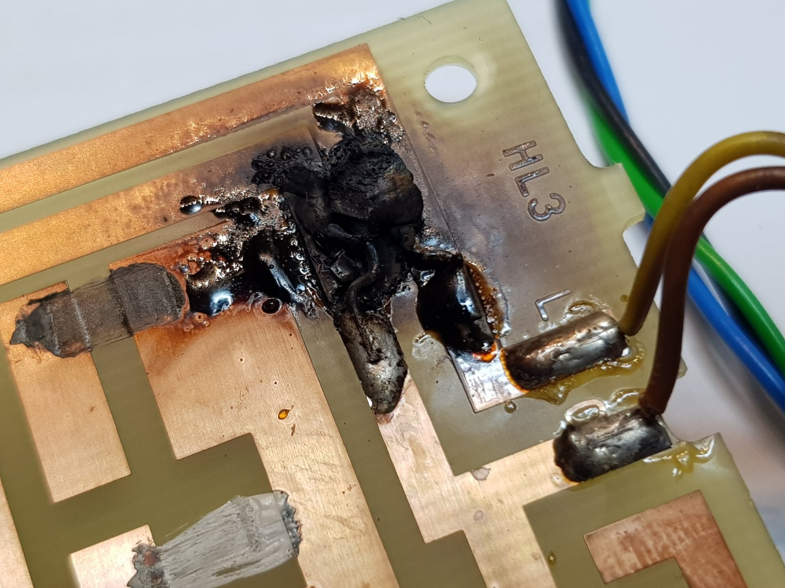

Og synderen var let at udpege:
Altså, en lille afbrændt dims, monteret hen over 16V AC i indgangen.
Men, er det en lille kondensator, modstand eller noget andet? Og hvad er formålet med komponenten - kan den evt. undværes?
Jeg kan ikke se den skulle beskytte noget, da eneste anden komponent er en bro-ensretter og de to (ekstremt elendige) kontakter til hhv. start af broen og retningsskift.
Nogen der har et godt bud?

Det ser uderligt ud. Det kunne let være en MOV (overspændingsbeskyttelse).
Stod jeg med det i hånden, fjernede jeg det tydeligt afbrændte og fik renset printpladen.
Herefter ville jeg sikre mig at printbanerne ikke er beskadigede.
Næste step er at afprøve kontakterne, evt øge tilspændingen lidt.
Det ser ud til at de yderste kontakter på tænd/sluk knappen har været godt belastet - de er helt sorte.
Knappen bruges til at trække relæspolen i “stoptingesten” under selve broen.
Sidste ting inden samling, var at teste både motor og relæspolen.

Det var også præcis min tanke at prøve at renovere printet og undlade den afbrændte komponent. Jeg undrer mig dog stadig over at den skulle være futtet af, i og med at der kun har været tilsluttet normal modelbanespænding til drejeskiven. Dog har jeg på et tidspunkt anvendt en ureguleret blå Conrad trafo, der gav op til 17-18 volt på udgangen, men alt andet lige burde delene nok kunne holde til det.

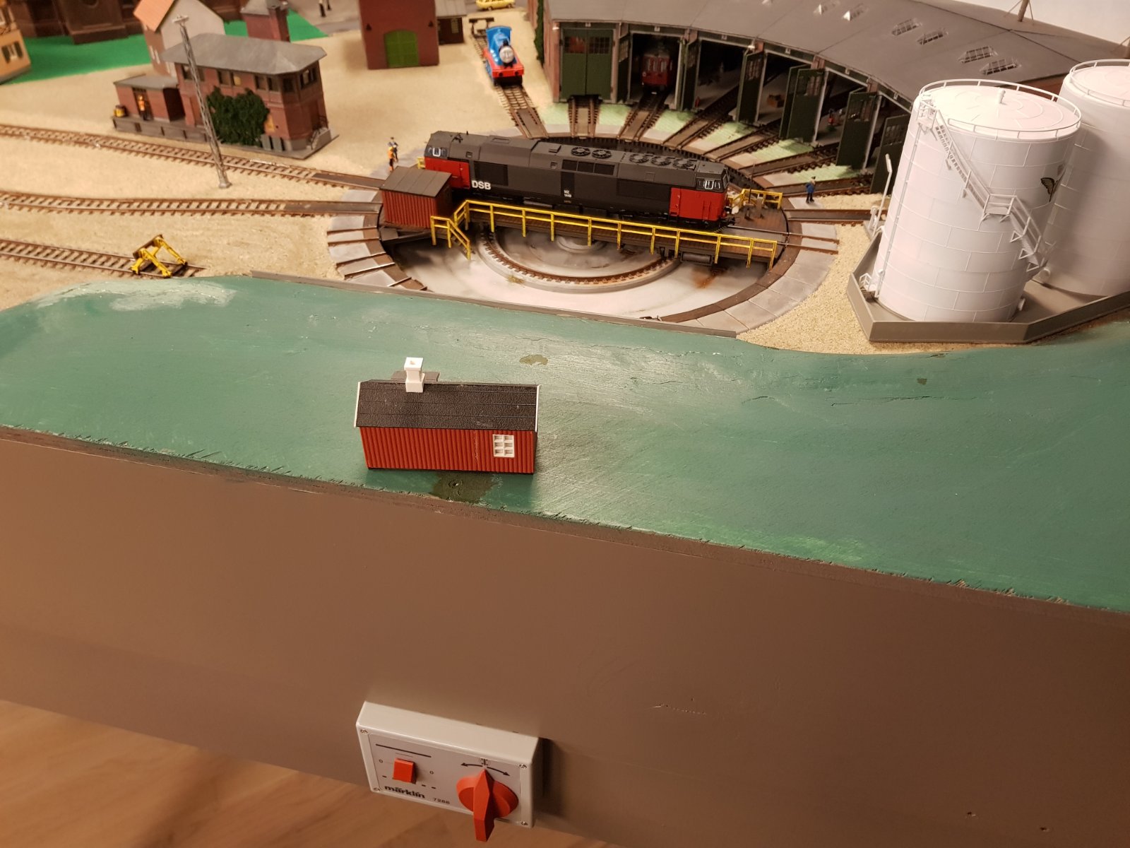

Omvendt er der ingen tvivl om, at styreboksen er elendigt konstrueret, hvor bla. printbanekontakterne er i den absolut billigste ende. Når boksen er monteret i lodret stilling - i mit tilfælde på siden af anlægget - har skydeknappen en træls tendens til at glide til nederste position. Samtidig er den næsten umulig at indstille korrekt. Så Märklin har ikke just været heldig med den konstruktion. :(

Jeg har nu fået fjernet den afbrændte komponent og renset print og kasse for sod. 16 volt tilslutningerne måtte jeg flytte en smule på printet, da en af banerne helt var smeltet løs af pertinaxen! Desuden afrensede jeg alt det hvide kontaktfedt, da det virkede noget indtørret og dermed efter min mening ubrugeligt. Herefter blev kassen samlet og monteret på sin vante plads. Og alt virker nu som det skal. Drejeskiven er reddet - i denne omgang! :D

Den er nok ikke designet til at hænge lodret :-)
