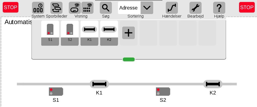

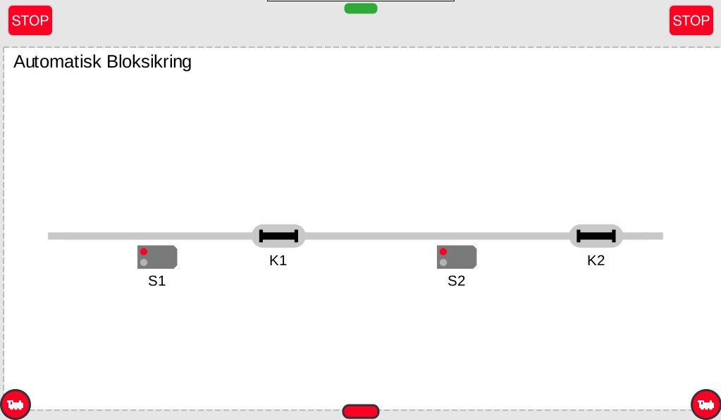

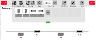

Til eksemplet har jeg oprettet en blokstrækning med 2 blokke. Toget bevæger sig fra venstre mod højre. Min CS3 har automatisk genkendt min m84 dekoder via mfx og jeg har opsat to bloksignaler (S1 og S2) på den. Derudover har jeg opsat to blokke (K1 og K2). Hver blok repræsenterer én kontakt på mit S88 modul.
For at det hele kan fungere automatisk skal vi bygge nogle hændelser, der styrer signalerne (og dermed strømmen) i blokkene.

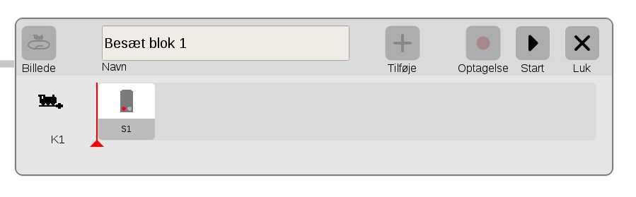

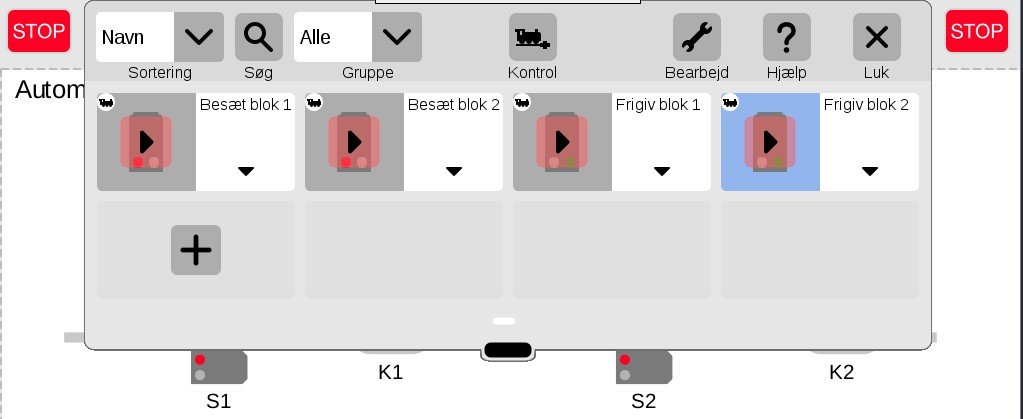

Du skal bygge 2 hændelser pr. blok:
  • Én hændelse når toget kører ind i blokken
  • Én hændelse når toget kører ud af blokken
Her kan du se alle hændelserne for mine to blokke.

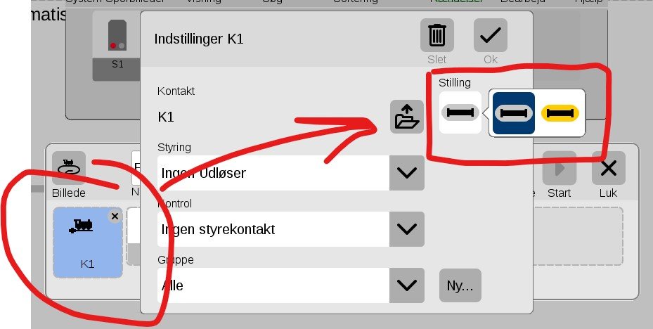

Hver hændelse er ultra-simpel. Den består kun af signalet og blokkens besatmelder. Den første hændelse stiller signalet på rødt, når blokken besættes (deraf også navnet).

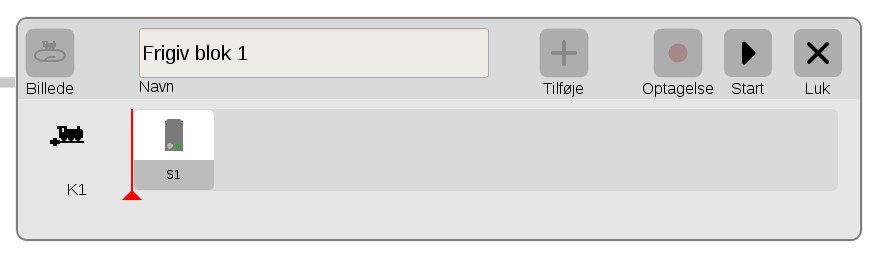

Den anden stiller signalet tilbage på grønt, når blokken frigives (deraf dens navn).

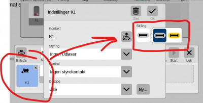

Under indstillingerne for udløseren af hændelsen vælger du om den skal udløse ved besættelsen (gul) eller ved frigivelsen (grå).
Så nemt er det! Nu vil din automatiske linjeblok fungere, uanset hvilket tog der kører ind i den. Din m84 vil standse toget (afbrydelse af strømmen) når signalerne er på rødt.

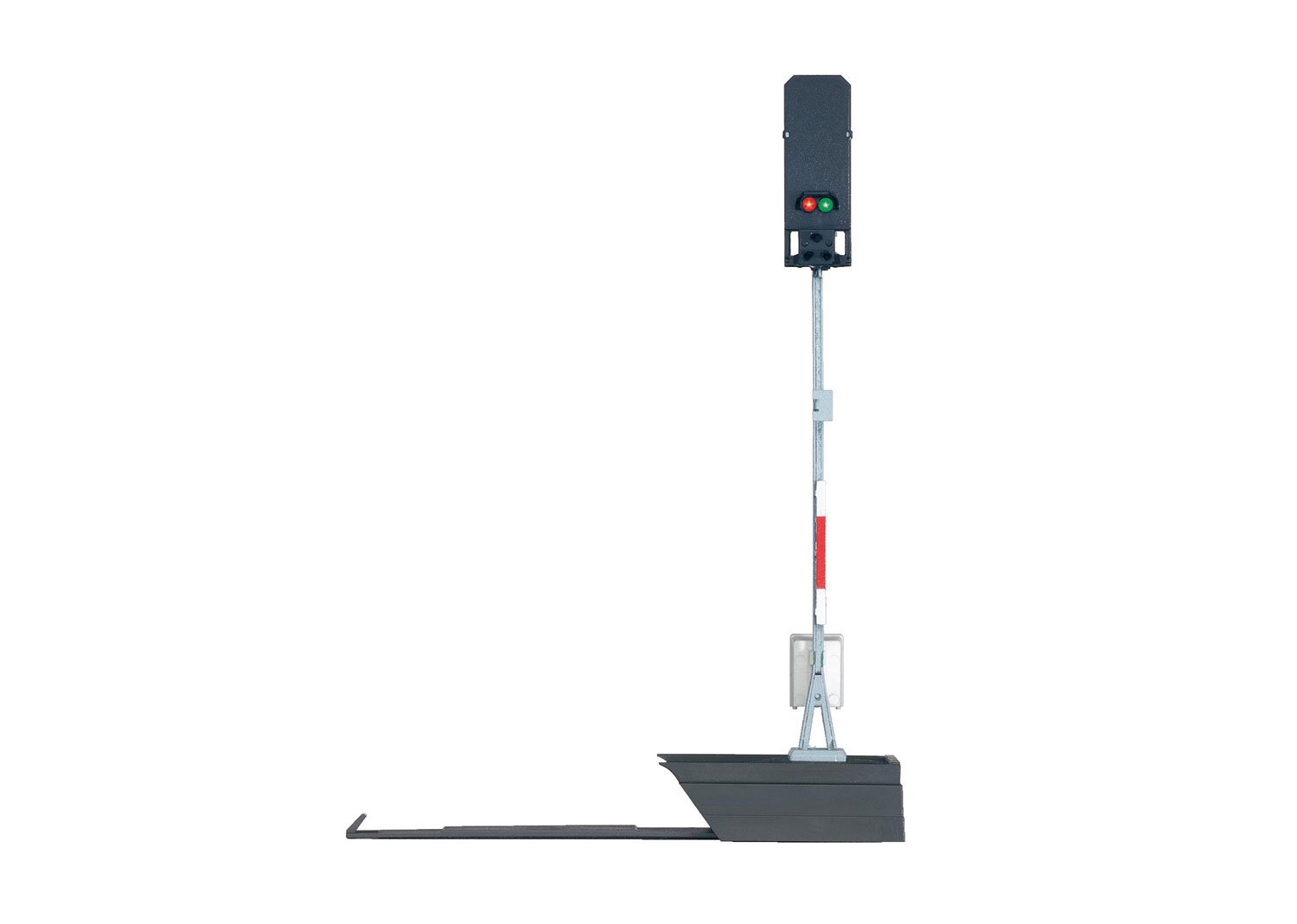

Ang. signaler. Du kan benytte de signaler du måtte ønske. Signalerne har i virkeligheden ingen funktion andet end at være til pynt. Det er m84 dekoderen der udfører arbejdet. Märklin leverer signaler der kan sluttes direkte til m84 dekoderen. Det er nemt at sætte op, da du blot sætter signalet til signalstikket på dekoderen. Signalet har varenummer 74391og det tilhørende forsignal har varenummer 74380.
