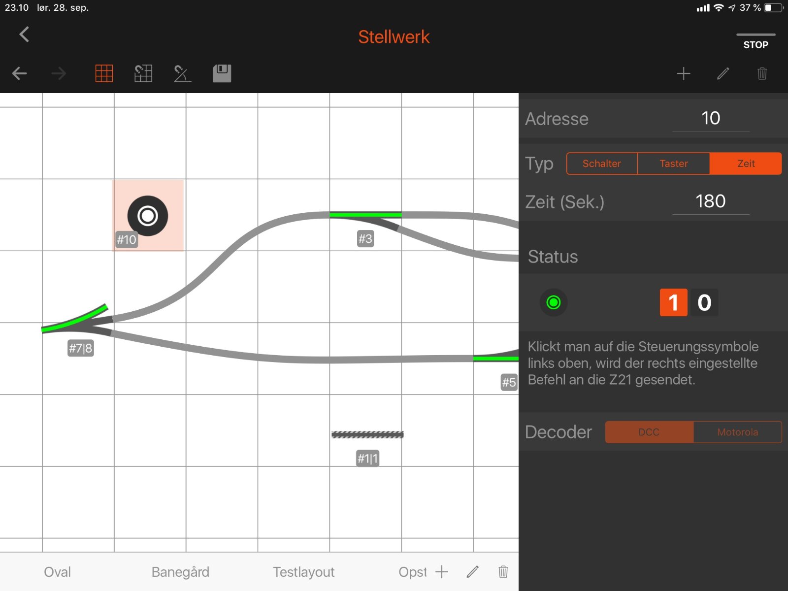

Hvis man bygger en sportavle, har man mulighed for at indsætte en "unversalkontakt" og denne kontakt kan man tidsstyre. Jeg har tilføjet en sådan kontakt på nedenstående billede. Digikeijs dekodere er ikke mit gebet, så dam kan jeg ikke råde omkring. Her er jeg "skadet" af mit bruge af ESU produkter, deres excellente dokumentation og høje kvalitet.
