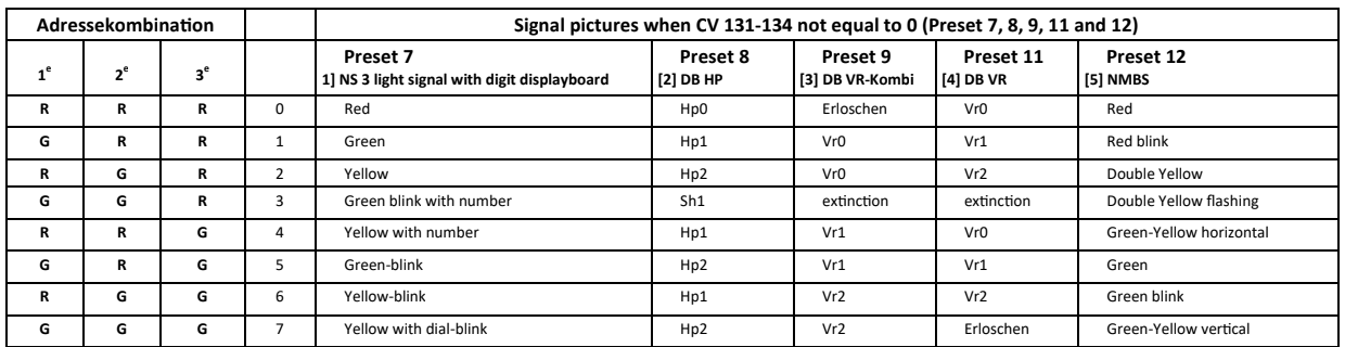

Jeg bruger presset 8
Det er til HP0+1+2 dog i N varianten fungere perfekt.

Som i manualen side 29
https://support.digikeijs.com/hc/en-us/ ... 18-Manuals
Dog bruger jeg ikke hvid på et 4012 :)

Presset 8 viser for det der svaret til 4012
1 rød
C sort (Common)
2 gul
3 grøn
Bruges kun på 4013
C sort ubrugt
4 ubrugt
Se bort fra dioder de er kun hvis 4013
Husker fra min ECOS at jeg skulle bytte rundt før farver passer men C er altid sort.
Du bruger faktisk 2 adresser rød/gul 1 + 1 til grøn og det skal passe med Ecos
Sæt sort på,C, Sæt Ecos på rød sæt den røde ledning på den af de 3 der har spænding
Dernæst gul og til sidst grøn
Giver det mening ?

Som tegning viser i manual.
Jeg bruger TrainController så jeg kan sætte det til at aktivere korrekt
Det er de første 3 linier der gælder i dit tilfælde og preset 8
