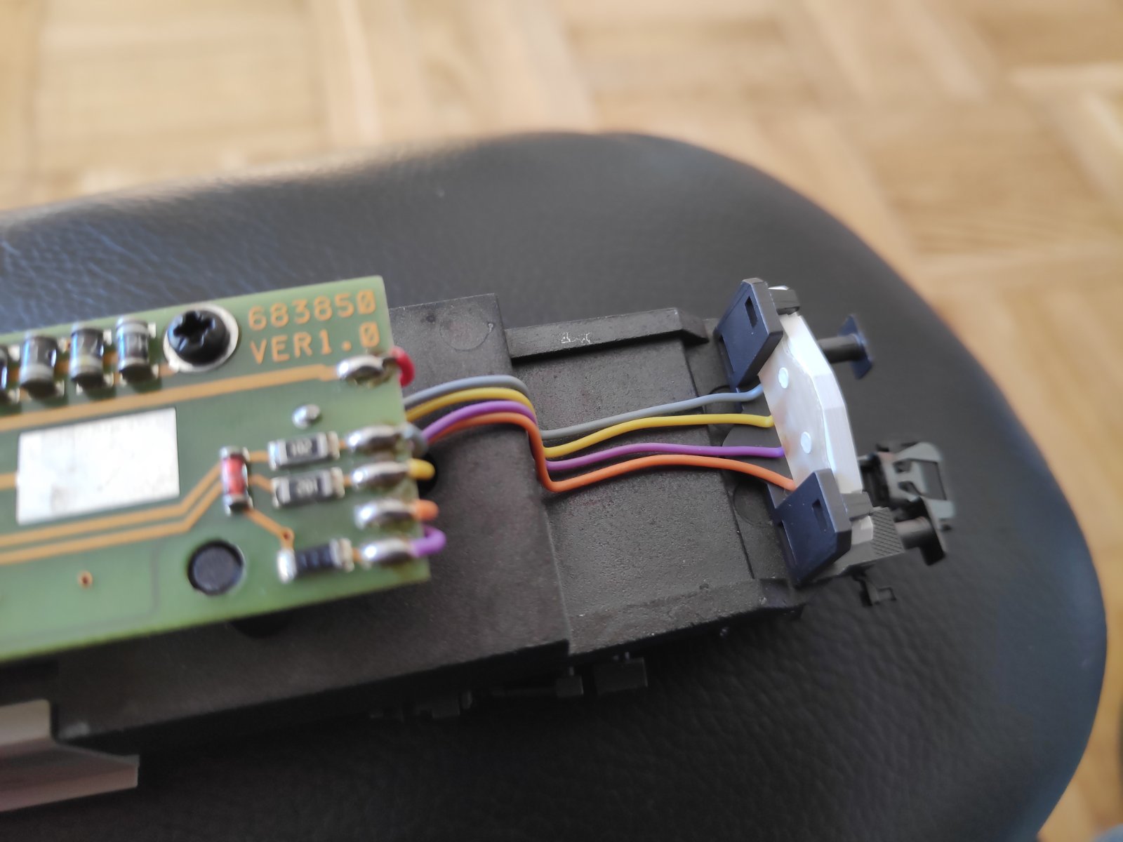

Fra det store print og over til lysprintene har du følgende ledninger:
Orange - fælles plus som forsyner alle LEDs
Grå - hvidt lys i den ene ende (førerstand 1) og rødt i den anden
Gul - rødt lys i den ene ende (førerstand 1) og hvidt i den anden
Lilla - det eneste der kan være tilbage til den, er styring af fjernlys.
Så vidt jeg lige kan finde ud af, kan du ikke umiddelbart slutte den lilla direkte til dekoderen. Det er så vidt jeg ved styret med plus og ikke minus. På printet sidder to mindre transistorer ved siden af hinanden. Det er dem der styrer fjernlyset.
Funktionen af transistorerne er den samme som dem jeg har lavet på øverste diagram her:
http://moppe.dk/mtc21lys.html (Q1, R4 og R3).
Jeg ville i første ombæring lade fjernlys være fjernlys og ikke slutte de lilla kabler til nogen steder.
Er du helt vild for at få gang i fjernlyset, så sig til. Så finder vi en metode til det.....

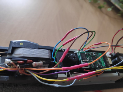

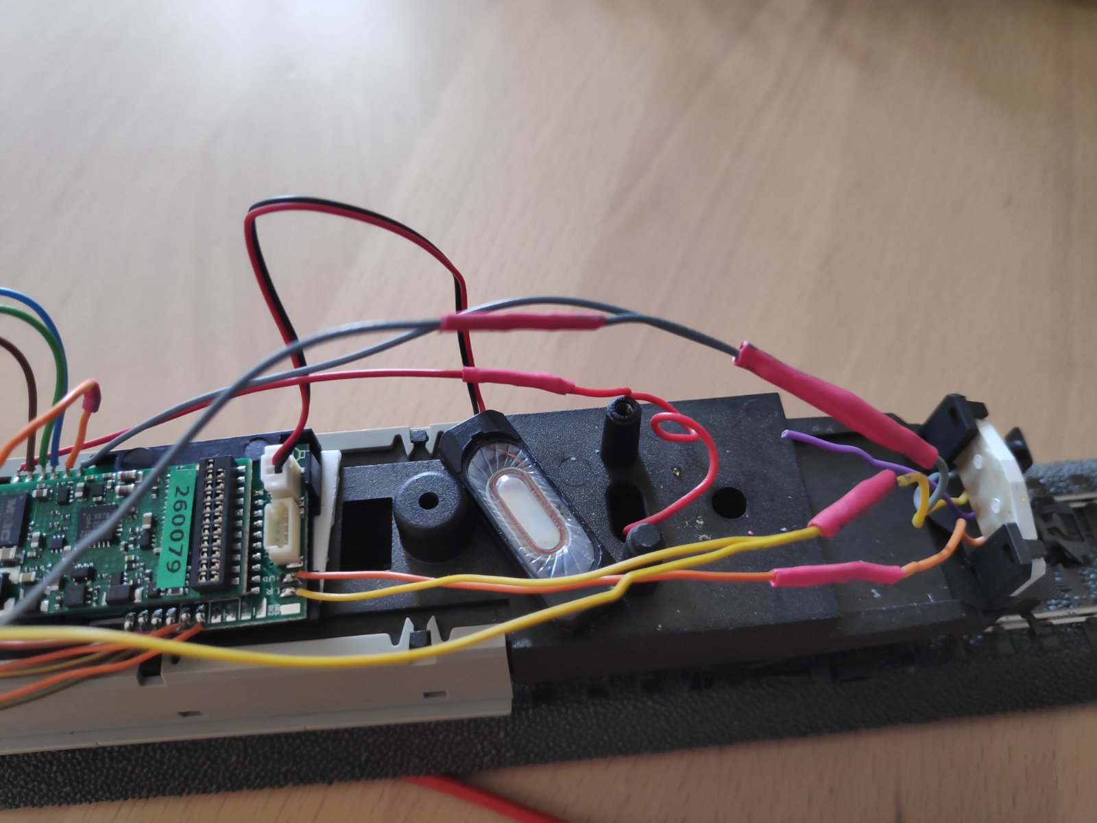

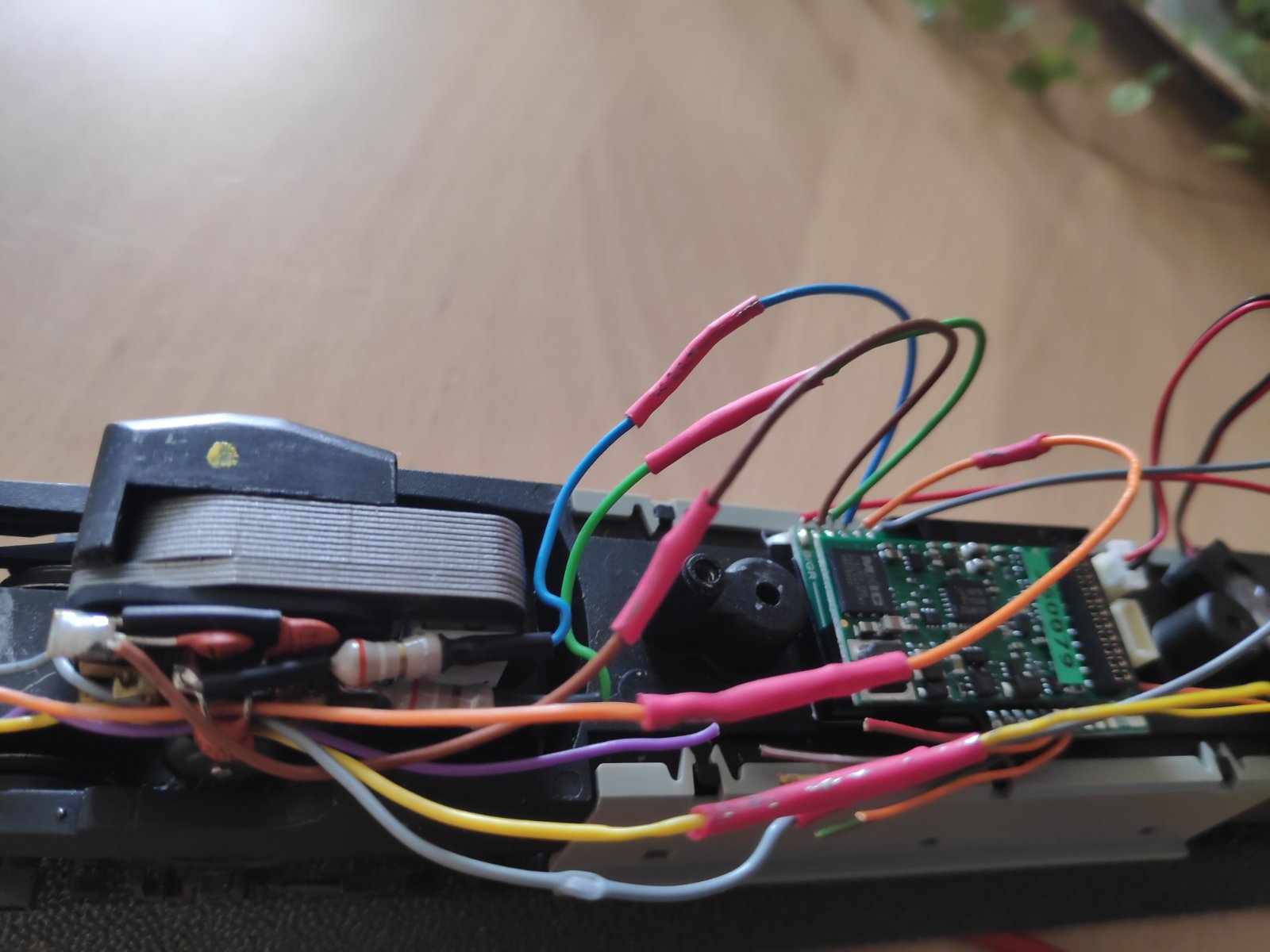

Tak for svaret, nu har jeg sat dekoderen i toget, og loddet ledninger sammen gul til gul, grå til grå osv. og undladt de lilla ledninger, men der er ikke noget hvidt lys i nogen af enderne, og begge ender lyser rødt når jeg køre den ene vej, og når jeg kører den anden vej er der intet lys overhovedet, hvad kan jeg have gjort galt?

Her er vedhæftet et par billeder (jeg ved godt at ledningerne nok er lige det længste) :)

Jeg ville kigge efter om der skulle være en kortslutning ved en af lodningerne, og tjekke at dekoderen vender rigtigt.

Dekoderen vender rigtigt jf. billederne. Så det er ikke problemet.

Der er heller ingen kortslutinger eller løse forbindelser, kan det virkelig passe en en ny dekoder som 60977 ikke kan håndtere lys der skifter farve efter kørselsretning?

Selvfølgelig kan dekoderen det.
Men, kobler du begge de gule ledninger sammen, vil det røde lys i begge ender tænde sammen.
Har du sat modstande i tilledningerne?
Hvis du kigger på dine gamle print, er der modstande ud til lysenhederne, har du monteret noget tilsvarende?

Jeg har ikke sat modstande i ledningerne, og ja jeg har loddet de gule ledninger sammen, men til hvilken ende skal den gule ledning så loddes til? det er lidt forvirrende for mig at der er gule og grå ledninger i begge ender
