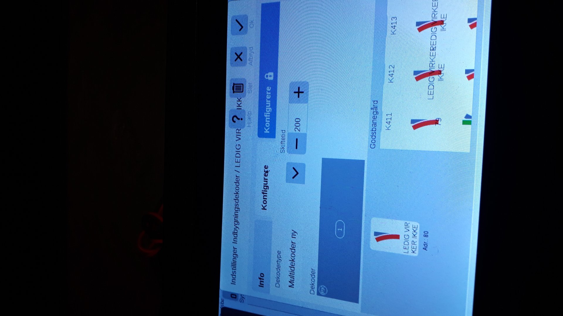

Hej alle.
Jeg er igang med at oprette styring på min skjulte godsbanegård,hvor Søren hjalp med ,hvordan jeg skulle få automatikken til
at fungerer,undervejs er jeg stødt på et problem med Märklin dekoderen m83.
Jeg har tilsluttet mine sporskifte til denne dekoder.
Jeg bruger DCC. Det virker fint på CS 3+ men når det kommer på min CS2 så vil udgang nr. 4 ikke som jeg vil (den har nr 80)
Den skriver gammel på denne udgang og signaturen på tegningen bliver til en rød streg med prik over og der står standard i stedet
for venstre sporskifte.De første 3 udgange står der ny ved og virker fint.
Jeg har prøvet at skifte dekoderen ud men det hjælper ikke. Jeg har nu flyttet nr.80 til en anden dekoder med nr.82 her virker det fint.
Men det irriterende ikke at vide hvad der kan være galt.
Er der nogen der har været ude for dette og fået det rette ,vil jeg meget gerne hører hvad årsagen kan være.
Hilsen Henning.

Hej Henning
Vil du ikke snuppe et skærmbillede (evt. bare skyd det med din mobil) og lægge det op? Så kan vi bedre se hvad der sker.
Er det i øvrigt en mfx m83 eller den tidligere version (m83 uden mfx, 60831).

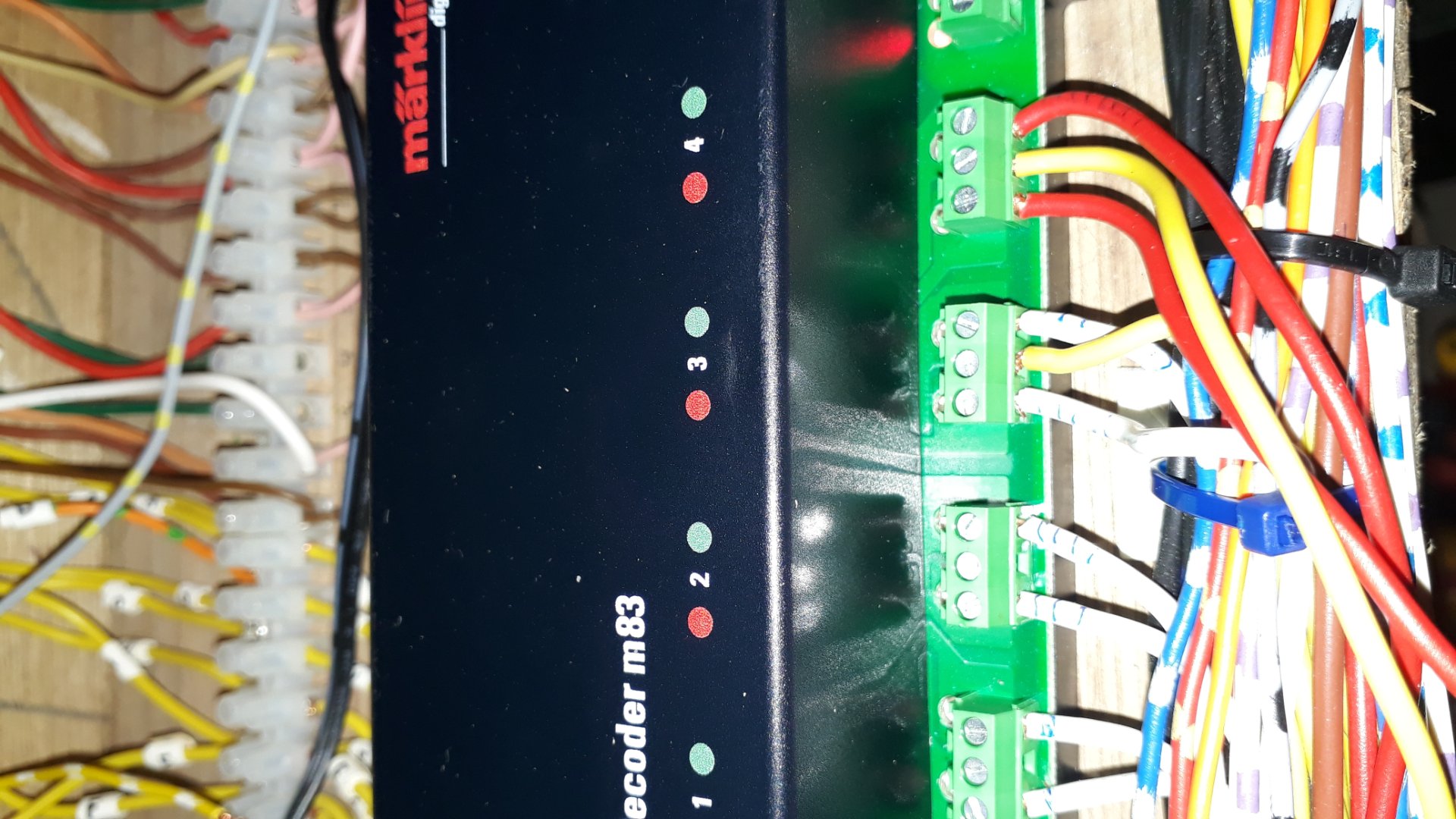

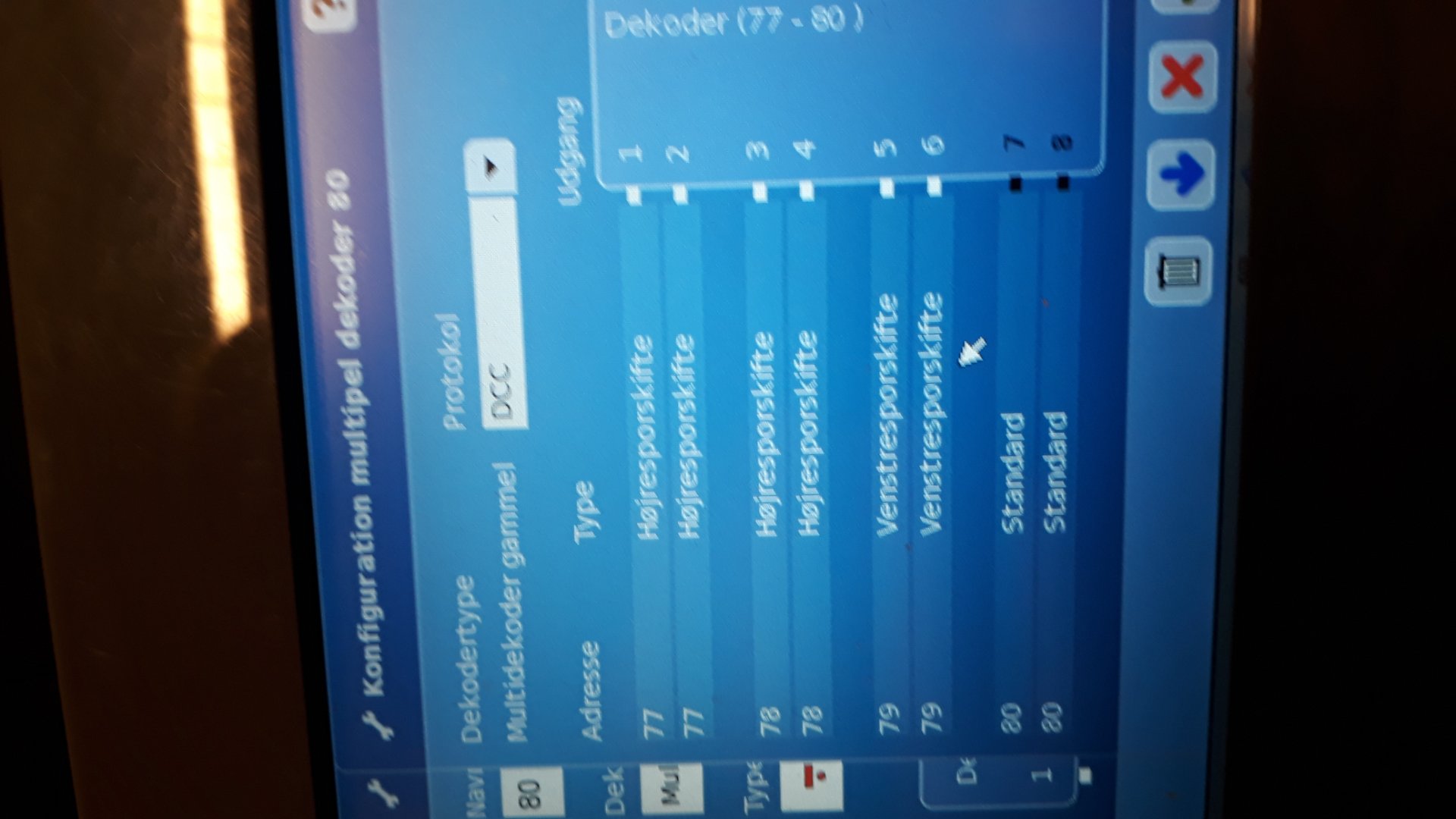

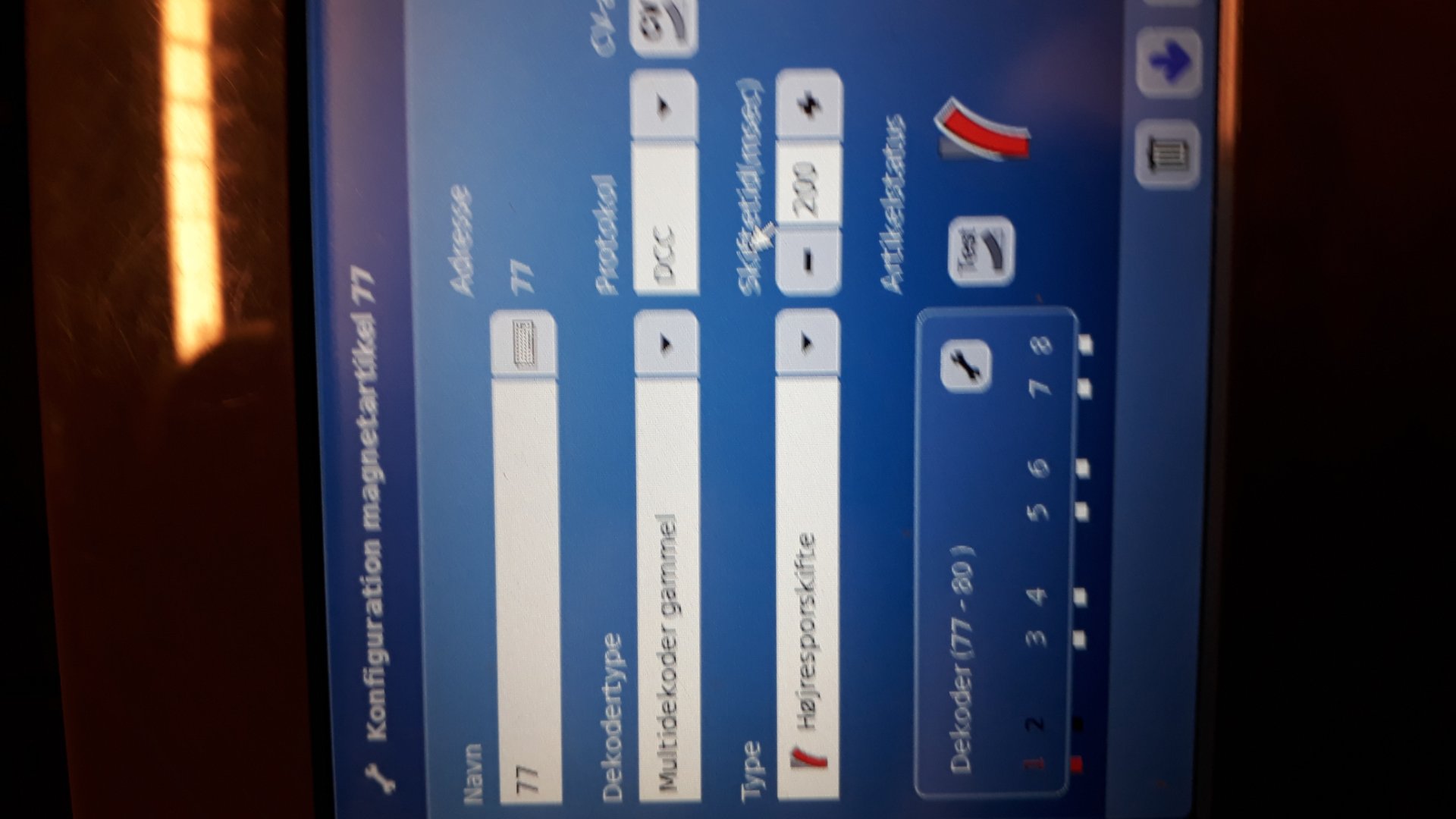

Re: Marklins dekoder M83 driller.
Hej igen.
Jeg har vedhæftet 4 billeder.
Som du kan se ,så er det den nye med MFX.
Der står godt nok gammel ved dekoderen på billedet, det det er kun nr. 80 der ikke virker ,jeg kan ændre det på CS2 til ny ,men næste gang jeg åbner ,er den gået over på gammel igen og 80 er væk igen.
Jeg har gemt på CS2 efter jeg ændre ,men det nytter ikke.
På CS3 står der ny.
Men som sagt så virker det, hvis jeg flytter ledningerne til nr. 82.
Håber mit svar giver mening.
Hilsen Henning

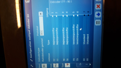

UBS.
Jeg fik 2 af det ene billede, her er det rigtige.
Henning
Henning

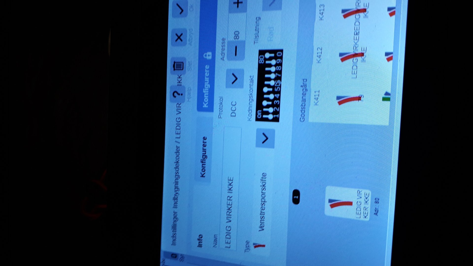

- Indlæg: 5230
Vil du ikke tage et billede af info-fanen på din CS3, det er den mest interessante konfiguration.
Derudover, hvordan lægger du dekoderen ind? Manuelt eller med mfx? Hvordan er adressen sat, med museklaver eller CV værdier?
- Stationsforstander
- Indlæg: 86
- Tilmeldt: 20 dec 2015, 21:23
- Skinnesystem: Märklin C Digital med CS3 og CS2
- Geografisk sted: Faaborg
Hej.
Her info billedet fra CS3
Adressen er sat med musseklaver.
Jeg lægger dekoderen ind Manuelt med DCC.
Henning
Henning
Hej Søren.
Jeg har nu prøvet med MFX, det hjalp ikke, dekoderen går først ind når jeg opretter den som DCC. De 3 skift står der ny ved , det sidste går ind som gammel og kan ikke benyttes.
Jeg har prøvet at skifte dekoderen også, det bliver det samme.
Dekoderne virker med alle andre dog ikke nr.80. Det må næsten være en opsætning på CS3 der er forkert, men jeg kan ikke se hvad.
Nå jeg bruger den næste dekoder fra 84-88 og der virker den, så der må skiftet blive.
Det er bare ærgerligt ikke at kunne finde fejlen.
Nu kommer tilbage meldingerne og fortæller at de ikke er gået hurtigt nok ind, de slår alle på rødt, men jeg læste at det kan være længden på ledningerne, der bliver for lange ,jeg vil prøve at sætte en link ind, i stedet for direkte på CS3.
Hilsen Henning.
