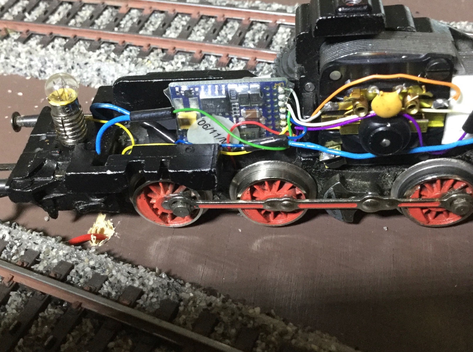

Så er det vidst tid til et billede af indmaden i lokomotivet....

Gerne, men jeg kan ikke finde ud af at uploade billedet. Jeg trykker på ikonet lige herover, men kan ikke vedhæfte foto.Billede

Det gik nu fint med at få billede ind.
Det ligner ganske vidst en Lokpilot dekoder.
Skriv lige 8 ind i CV 8 og prøv igen.
Er der telex koblinger på.

Indlæg af BaneOle » 10 nov 2019, 12:11
Jeg har fundet menu der hedder “programmér CV, og ændret fra 1 til 8.
Det gjorde ingen forskel.
Ja, telex, men defekt desværre. Men det kører rigtig godt ellers.
