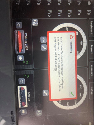

Efter opdatering af min CS2 fik jeg følgende meddelse som kan ses på vedhæftet billede.
Nogle der ved hvordan det kan fixes?

Det ligner at den ikke kan finde din GFP.
Din GFP er den enhed der formulerer kommandoerne til dekoderne og sender dem ud på anlægget. Den bliver typisk opdateret sammen med din CS2, så beskeden tyder på, at der er gået noget galt under opdateringen.
Forløb opdateringen som den skulle? Den blev ikke afbrudt eller andet? Evt. fejlbeskeder under opdateringen?

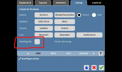

jeg mener at jeg også har set samme besked efter opdatering af en af mine CS2'er.
Som jeg huskede det, så var det fordi CS2'eren var konfigureret som slave.
Prøve at checke om den er slave.
Mvh Per
Mvh Per

Mig bekendt forårsager slavefunktionen ikke denne fejlbesked, men du kan tjekke dine indstillinger her:
Har du opdateret via nettet eller via USB. Hvis du har opdateret via USB, så sæt din CS2 til nettet og forsøg at opdatere igen.Med venlig hilsen
