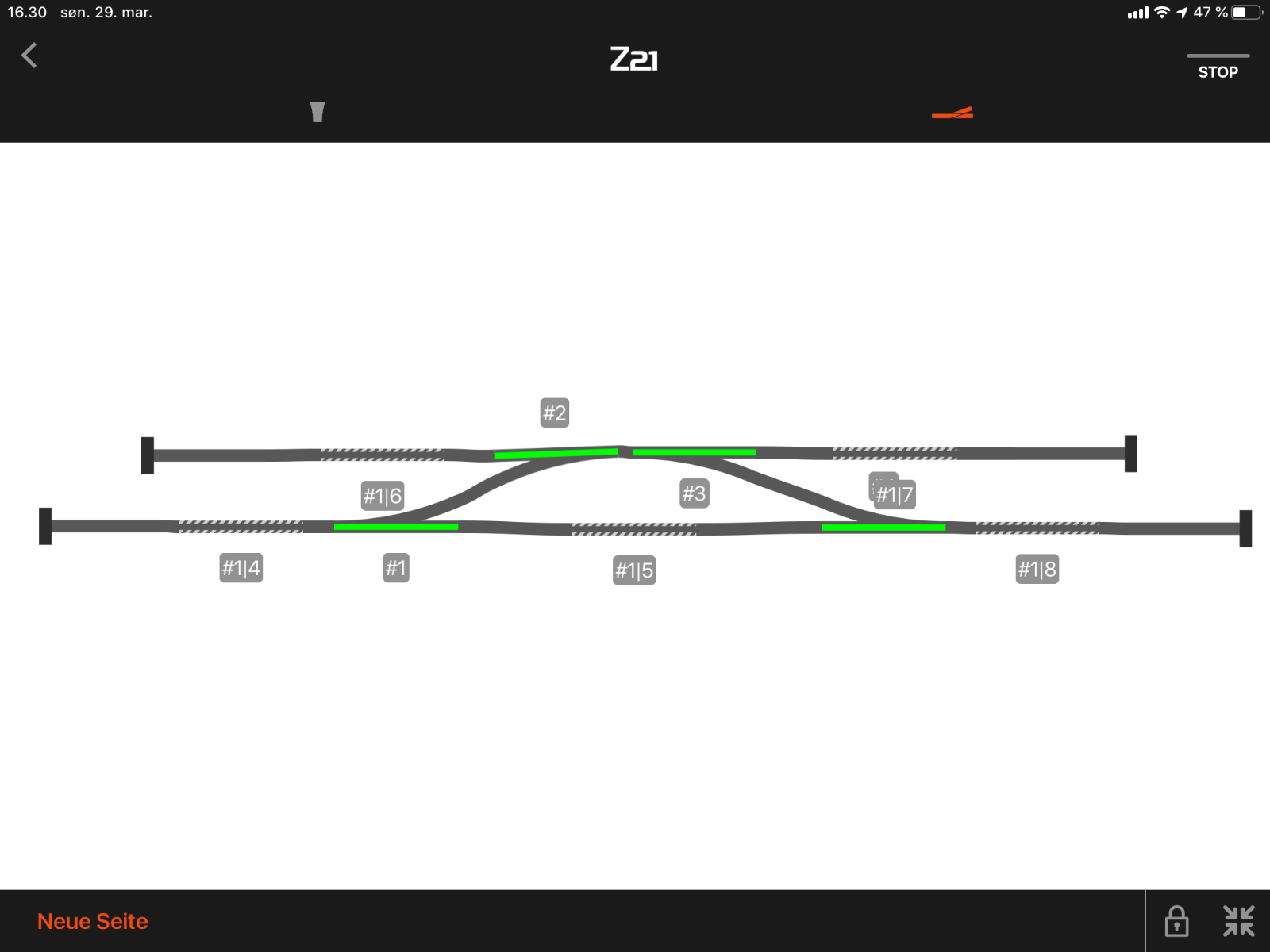

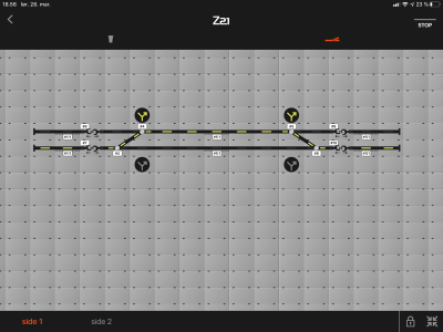

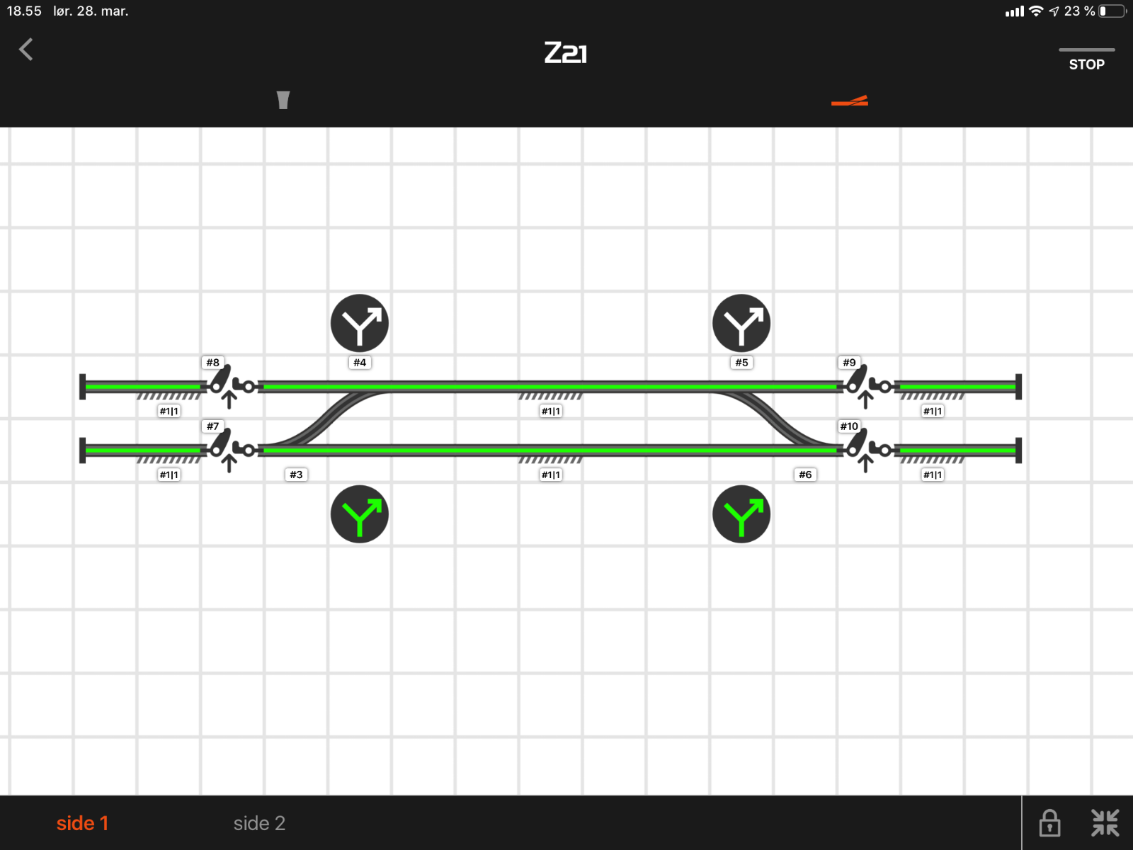

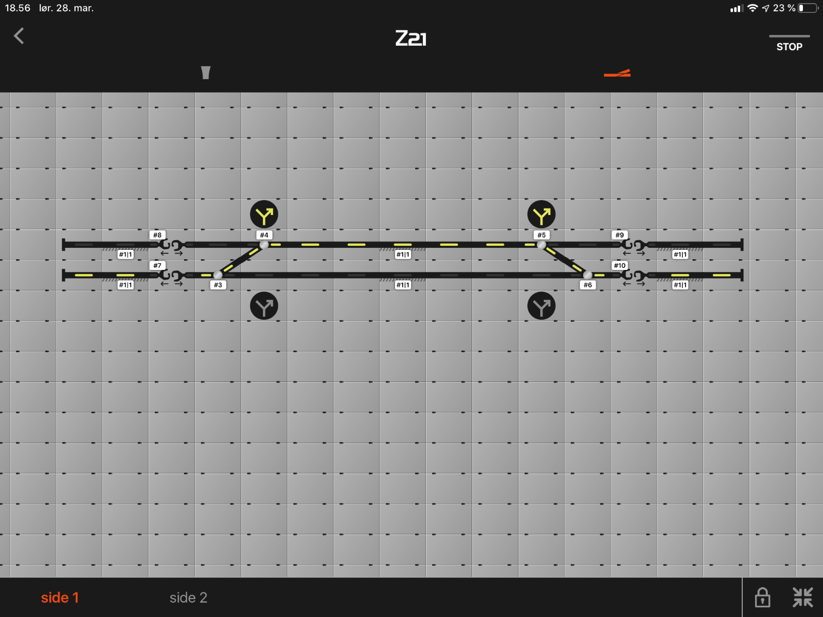

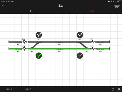

Første billede er den normale (gamle) frie type sportavle. Næste er den skematiske “normale” type Og til sidste den skematiske type i “Siemens sportavle” udgaven. Der er stadig et par småting jeg gerne så ændret, eksempelvis ikonet for afkoblingsskinner viser to koblinger der ikke hænger sammen, indtil man trykker på knappen, så er det to koblinger der er koblet sammen. I min verden burde det være omvendt.
