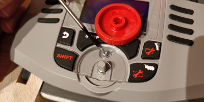

Det er nemt nok at montere, da det er forbundet til et stik inde i din MS2. Du skal ikke ud og lodde.
Du åbner din MS2 ved at løsne 5 skruer. Skruerne er Torx 8.
Der sidder 4 i bunden under skridsikringen. Skridsikringen er ikke limet fast, men blot klipset fast. Du kan nemt fjerne den.
Den 5. skrue sidder under regulatoren. Regulatoren kan løftes af uden problemer.
Herefter er der fri adgang til kablet, som afmonteres og det ny kabel sættes i stikket. Det kan kun vende på én måde, så du kan ikke lave fejl.
Når du samler din MS2 igen, skal du være opmærksom på at skridsikringen kun kan sidde på én måde. Den ene skridsikring har et "hak", som kun passer i den ene placering. Den anden skridsikring har ikke noget hak. Hvis du oplever problemer med at sætte skridsikringen på, så kig efter om du har vendt dem rigtigt.
