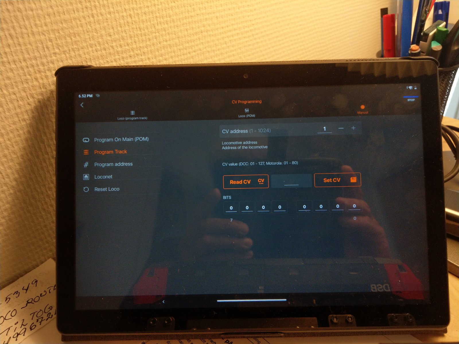

Hvis det er en z21start, der er låst op, virker den som en z21 (uden start).
Kan du læse adresse ud af lokomotivet?

Vedlagt foto fra CV programmeringen.

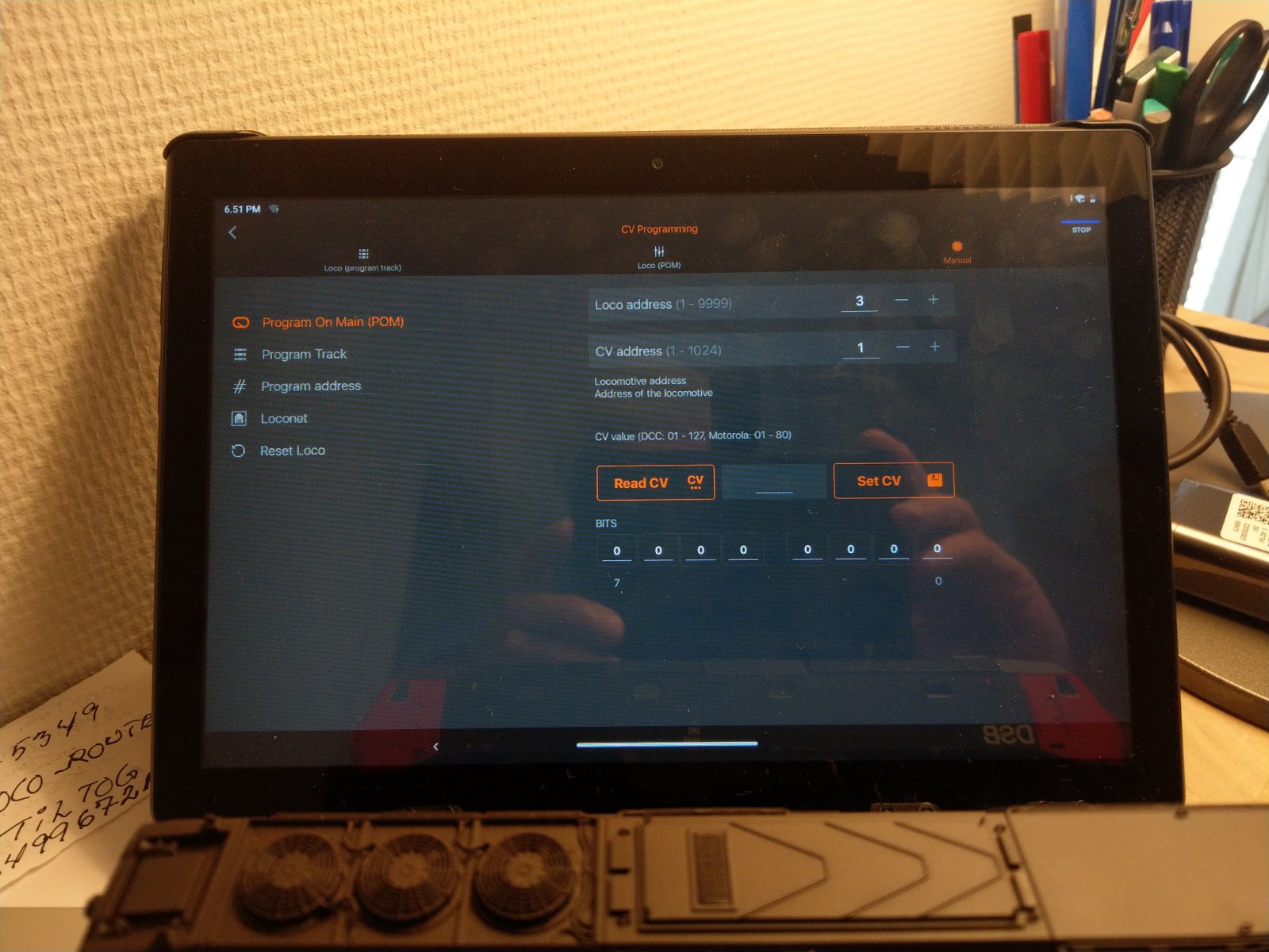

Flere fotos!

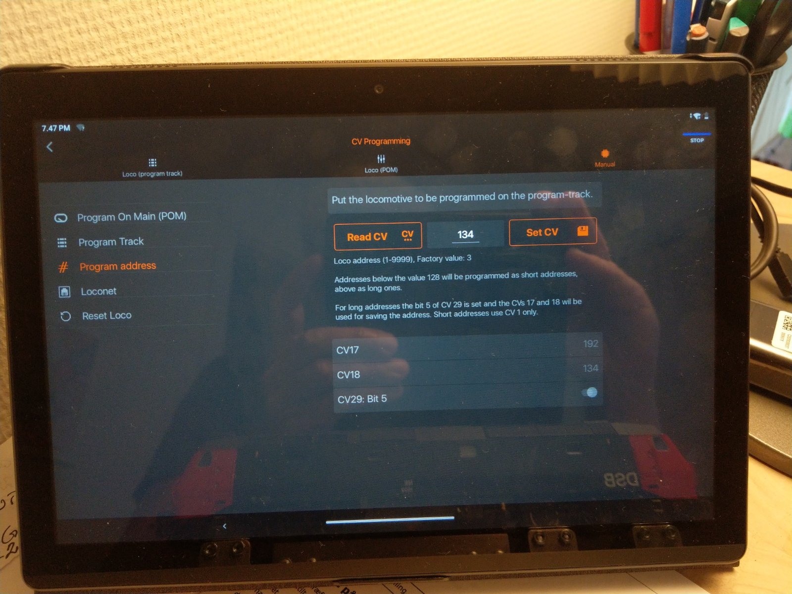

Vælg " Program address".
Kan du læse en adresse fra lokomotivet?

Og så skal jeg trykke READ CV?

Indlæg: 4480
Re: Roco Z21 opsætning!
Dit lokomotiv har adresse 134.
Opret et lokomotiv med adresse 134 og se om ikke det virker.....

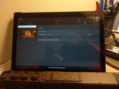

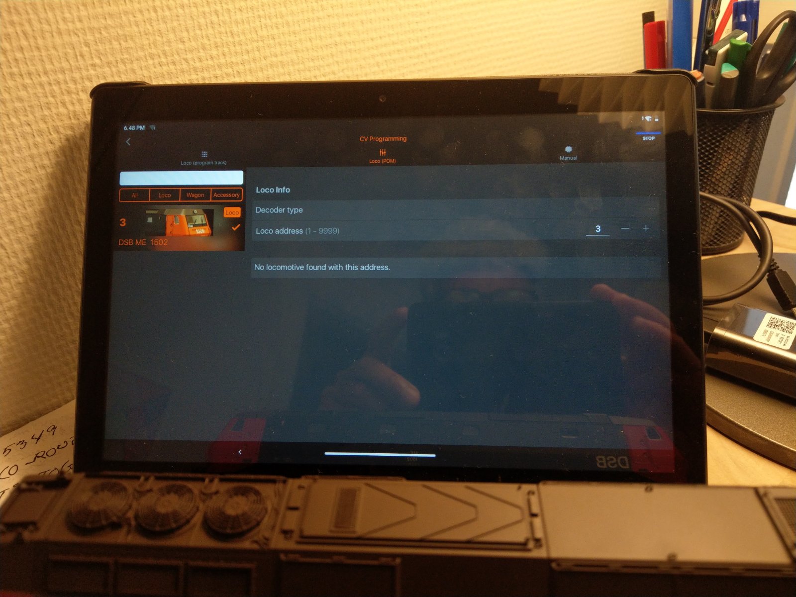

Hvad skal der stå Program Track?

OK Klaus!
Det lykkedes ikke rigtig. Vi må heller stoppe her. Du skal ikke bruge mere tid på det. Tak for hjælpen.
