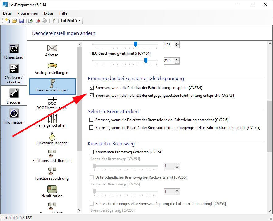

Hej Klaus
Det anede mig - men hvor i LokProgrammer indstiller man så Märklin brake Section for V4/5 ? Den optræder overhovedet ikke i projekt templates. Er det ren CV-programmering - og i givet fald så hvordan ?

Indlæg: 4487
Re: Bremsestrækning Loksound 5.0
Kresten skrev: 07 aug 2020, 21:28
Et billede siger ofte mere end 1000 ord...
