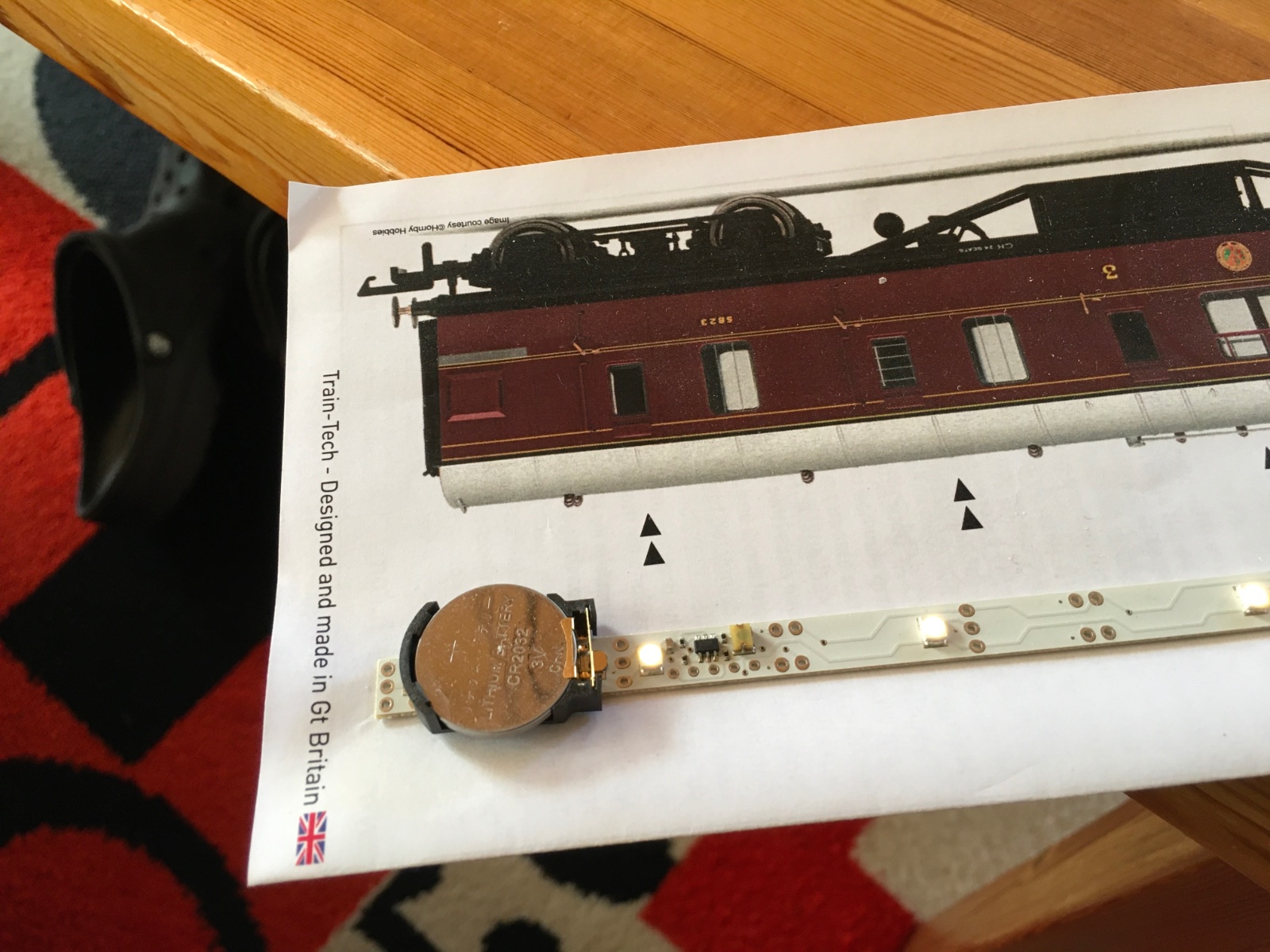

Indlæg: 1530
Re: Lys i vogne
Så er det ved at ske ......
Lyset tænder, det er ikke nok med et skub til bordet.
Som I kan se af billedet, så er der to el. komponenter !
Den ene må være ryste sensor, medens den anden må være en slags 555 - men der er kun 3 ben på hver side - med en tidsfunktion.
Og kommer det store spørgsmål: Er der en, der kender den komponent ?
Eller kunne en kondensator af en vis størrelse være den komponent, der giver strømmen, når bevægelsen er slut.
